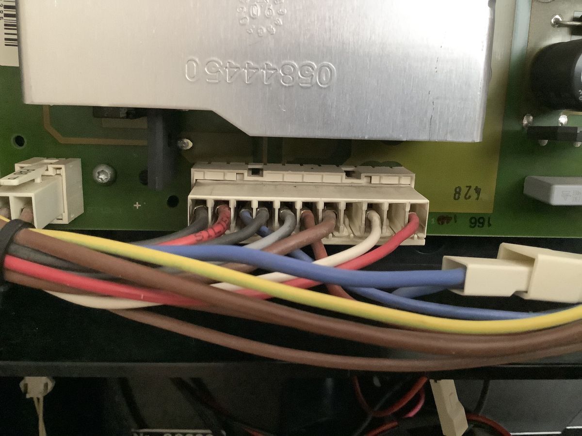

    Proszę o pomoc w zdiagnozowaniu problemu.
    Po włączeniu zasilania od razu załącza się pompa i ekspres przelewa wodę do tacy ociekowej.
    Przeglądając tematy forum wiem, że to problem z elektroniką. Problemem może być tyrystor lub triak sterujący pompą.
    Potrzebuję pomocy w zlokalizowaniu go.
    Płyta ma oznaczenie EPL860.
    Sterowanie pompą jest przez jasno szary przewód piąty od lewej.
    Diagnoza usterki ekspresu Miele CVA 4080 - ciągła praca pompy, elektronika EPL860 Diagnoza usterki ekspresu Miele CVA 4080 - ciągła praca pompy, elektronika EPL860
    Z góry dziękuję za każda pomoc.

    Problem rozwiązany. Należało wymienić triak, który miał zwarcie.
