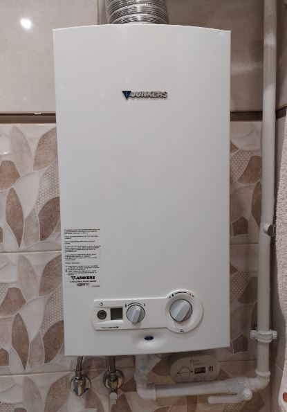

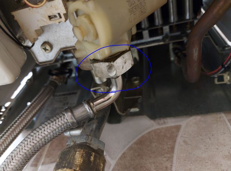

    Posiadam Piec Junkers jak na poniższym zdjęciu.
    Na srubie widzę delikatny przeciek, skraplanie, wymieniłem uszczelkę z żółtej która była w standardzie tak naprawdę się rozleciała podczas wyjmowania na taką samą. |
    Ale widze że problem dalej występuje.
    Zła uszczelka? nie widzę aby nad śrubą nakrętką była wilgoć
    Możliwe że woda zimna się po prostu skrapla ale czy to normalne??

    Coś jest źle zrobione. To jest niewielki przeciek, a nie skraplanie. Czy uszczelka jest z katalogu, czy też przypadkowo dobrana? Może niestarannie założona?

    Trzeba dokładnie oglądnąć całe połączenie. Być może w górnej części , na gwincie jest jakieś pęknięcie, czy narośl z osadu, kamienia. A może dolna część wężyka ma już uszkodzenia mechaniczne, w miejscu, gdzie przylega uszczelka.

    Do wymiany uszczelka pod wężyk 3/4" a jeżeli nie pomoże o-ring króćca albo najprościej cały nowy króciec bo dobór odpowiedniej uszczelki jest trudny.

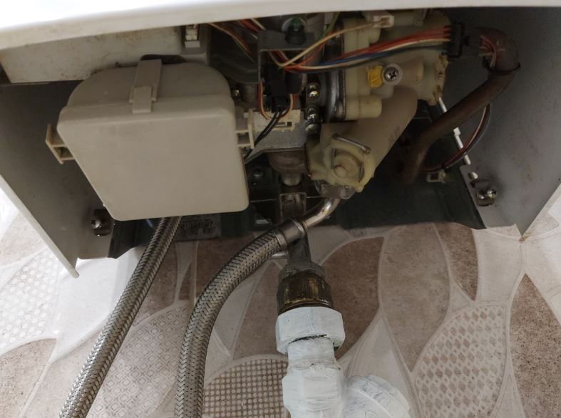

    Panowie miałem dwie uszczelki które pasują do tego modelu wężyka takie doradził mi sprzedawca które mial jedna taka żółta ktora była oryginalna a druga czarna.
    Po czarnej jak u dołu na zdjęciu.
    Widać że cała obudowa plastikowa skrapla się
    Nad ta obudowa położyłem papier i nic się nie skraplalo
    Nie widać którędy to idzie ale napewno nie z samej góry.
    Nie wiem którędy to może jeszcze się skraplac

    Przetrzyj dokładnie koniec tego elementu plastikowego, gdzie przykręcasz węża i obserwuj, gdzie 'łzawi".

    Dzis rano zobaczyłem że cięknie bardzo powoli właśnie z tego miejsca jak na załączonym screenie.
    Ciężko go się rozkręca?? aby tam się dostać??? macie jakąś instrukcje bądź film.

    Wysuwasz zworkę nr 9 w lewo ( na rysunku jest po prawej stronie ) i wyciągasz nr 7 do tyłu ( do ściany). Można wcześniej odkręcić wężyk z gwintu aby było łatwiej.

    Panowie pomogło. Dziękuję za liczna pomoc
    Problemem Tutaj był oring nr 8
    Kupiłem oring wraz z tym metalowa nakrętka za 12 zł z allegro
