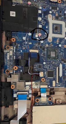

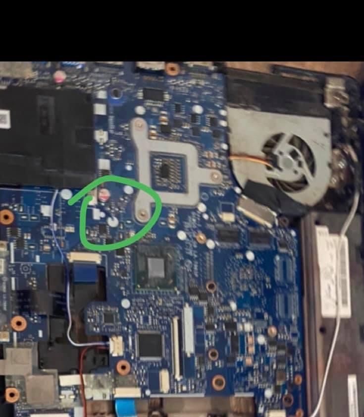

    Witam Lenovo G580 - wiatrak działa 1-2 sekundy, gaśnie - odpadła część z płyty głównej , mam problem z laptopem lenovo g580, po włączeniu go wiatraki zaczynaja się kręcić przez 1-2 sekundy po czym gaśnie. Podejrzewam ze jest to spowodowane tym ze z płyty głównej odpadła część, zdjecie załączam w załączniku. Czy problem z włączeniem może byc spowodowany tym ze ona odpadła? ( chodzi o te mała cześć różową ). Dodam ze kontrolki po włączeniu przez chwile się świecą.

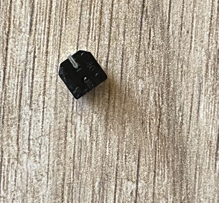

    Przenosiłem laptopa do nowej obudowy i w trakcie pracy ten elektrolit odpadł, musiał byc naderwany. Przed przenoszeniem laptop działał, a po skończeniu przenoszenia włącza się na 1/2 sekundy i kończy prace

    Sprawdź poprawność wszystkich połączeń - czy wszędzie taśmy są prawidłowo wsunięte w złącza itd. Kondensator możesz przylutować? Mogły się oderwać pady...

    Wyglada jakby był uszkodzony

    Tam chyba widać opis na płytce (ta mała LS-...) czyli mainboard to LA-7981P
