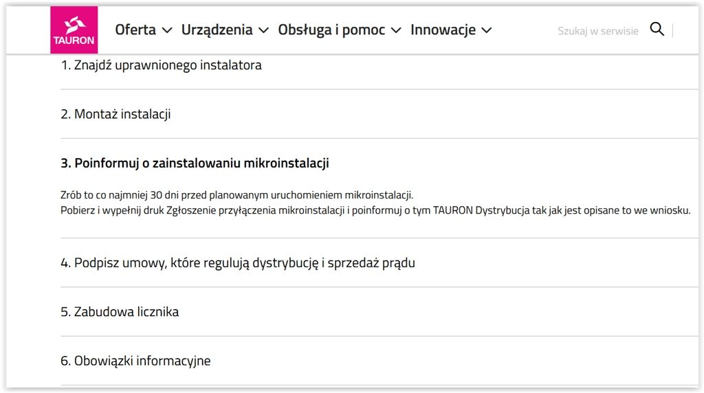

    Czy w momencie kiedy będę miał już projekt ale nie będę miał jeszcze fizycznie tej instalacji mogę już złożyć kwit do PGE
    Tauron np. zaleca zgłoszenie mikroinstalacji na miesiąc przed uruchomieniem.
    Procedura przyłączenia domowej mikroinstalacji PV - etap projektowy
