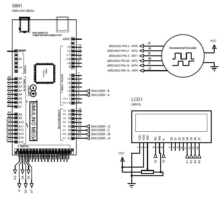

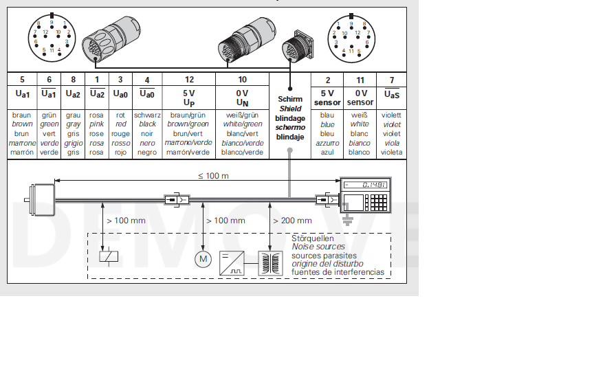

✨ Użytkownik pyta, jak podłączyć enkoder HEIDENHAIN ROD 426, aby sprawdzić jego sprawność. Podłączył zasilanie 5V, ale nie uzyskuje zmiany sygnału na pinach. Odpowiedzi sugerują, że enkoder generuje sygnał prostokątny TTL, a piny 8 i 5 powinny być przesunięte w fazie o 90 stopni. Użytkownik znalazł film instruktażowy dotyczący podłączenia do Arduino, ale napotkał problemy z konfiguracją pinów. Ostatecznie, po zakupie płytki Arduino Mega, użytkownik potwierdził, że wszystko działa poprawnie.
