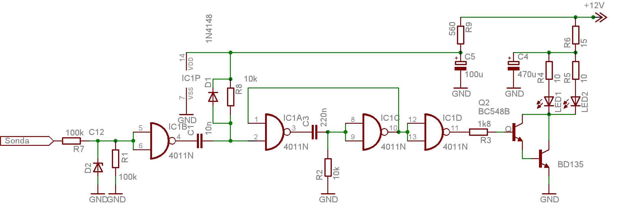

Czy da się przerobić dyskotekową lampę stroboskopową Jabel na stroboskop do ustawiania zapłonu w samochodzie i jak to podłączyć?
Da się to zrobić, ale najpraktyczniej nie przerabiać samego Jabela „na siłę”, tylko zmienić sposób wyzwalania na indukcyjny: przewód sondy nawinąć 2 zwojami na przewodzie WN pierwszego cylindra albo pobrać sygnał z niskiego napięcia cewki i wyzwalać błysk na zboczu narastającym po odcięciu prądu cewki [#494678][#4939245] Przy lampie z palnikiem trzeba pamiętać, że błysk wymaga naładowanego kondensatora i odpowiedniego zasilania wysokim napięciem, więc prosta przeróbka stroboskopu dyskotekowego bywa kłopotliwa [#459746][#461010] Jeśli chcesz mieć urządzenie naprawdę użyteczne warsztatowo, lepszą drogą jest zrobienie stroboskopu LED zamiast walki z palnikiem i przetwornicą [#461010] Do obliczania częstotliwości dla jednego cylindra w silniku 4-suwowym przyjmij, że zapłon wypada co 2 obroty wału, więc np. przy 800 obr/min jest to około 6,67 Hz na cylinder [#4939245]

    szukałem na forum ale nieznalazłem żadnych informacji o takiej lampiepewnego razu spotkałem się z takim urządzeniem co po podłonczeniu do akumulataorka w samochodzie i załorzeniu jakiegoś czujnika na przewód wys. nap. idący do świecy lampa zaczynała mrugać wraz z iskrą i można było bardzo prosto dokonać pomiaru kąta zapłonu
    i teras mam gdzieś zestaw jabla stroboskop dyskotekowy i czy dało by się go przerobić na coś takigo i wogóle czy ktoś ma jakiś schemacik może ??

    niewiem czy dobrze zrozumiałem zamiast tego RC co tam reguluje częstotliwość błysku trzeba jakąś klamerke indukcyjną wstawić co to będzie reagowała na to co w przewodzie si pojawia ??

    miałem kiedyś schemat takiego ustrojstwa niestety gdzieś sie zagubił.
    z tym czujnikiem chodziło o to że nie izolowaną końcówke czujnika
    okręcało sie kilka razy na przewodzie wys.napiecia to było podłączone do ukł. wyzwalania z tyrystorem lub triakiem. wydaje mi się że jak dla jednego pomiaru nie warto robić całego układu poprostu wymień głowny kondensator na 220nF a końcówke wyzwalającą od palnika podłącz przez
    opornik 1Mohm do świecy.

    a czy możecie jeszcze opisać jak zrobić taką klamerke indurcyjną czy pojemnościową bo jakoś nieiwdzi mi się nawijanie drutu na przewod WN

    Schemat stroboskopu samochodowego z PE. Przewód wychodzący z sondy - 2 zwoje obwinąć na przewodzie WN pierwszego cylindra. Diody LED np. białe
    • Jak przerobić lampę stroboskopową Jabel na urządzenie do ustawiania zapłonu? Sonda.gif (24.32 KB) Musisz być zalogowany, aby pobrać ten załącznik.

    na początku jest zenerka a jaka ?
