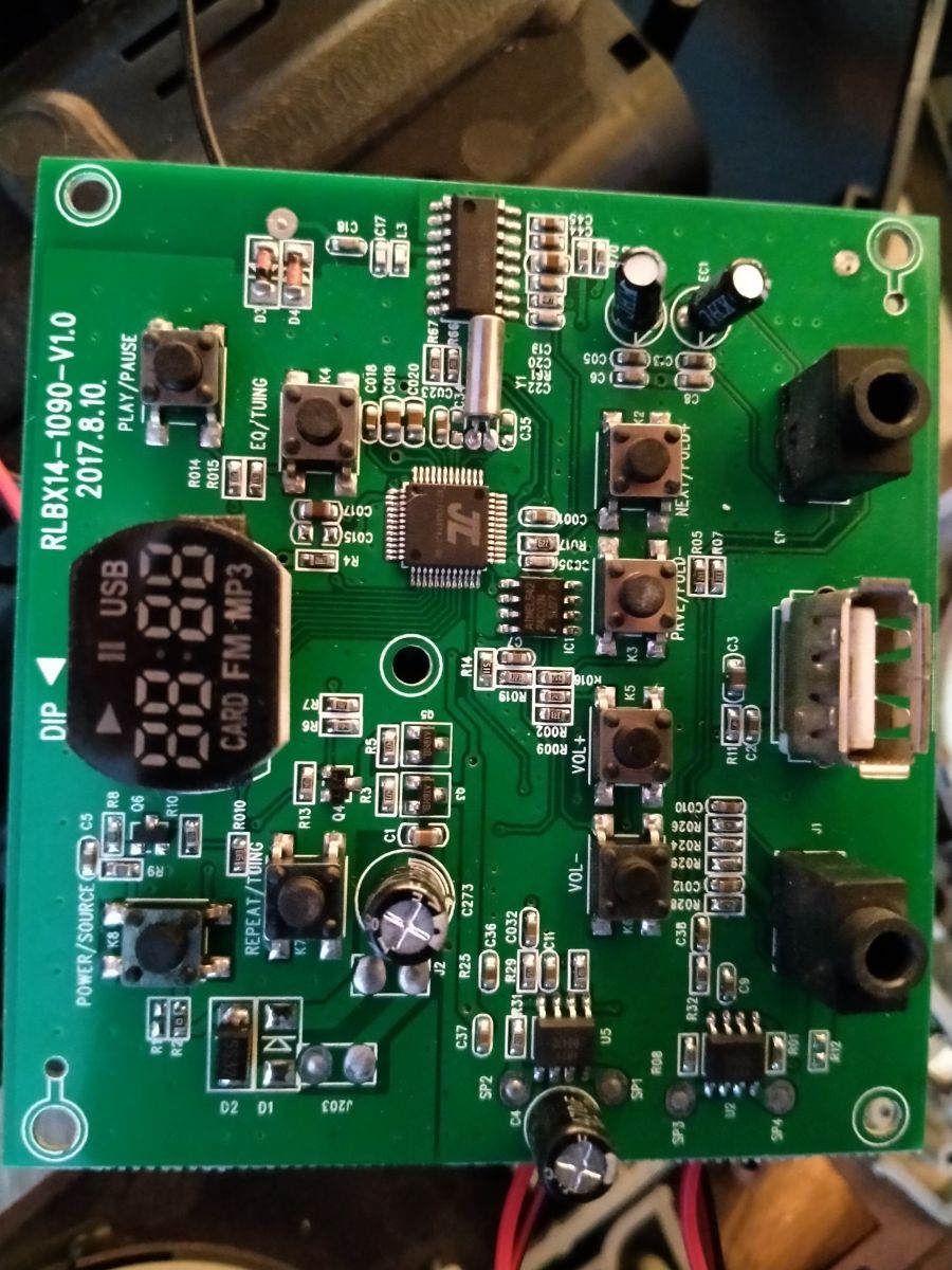

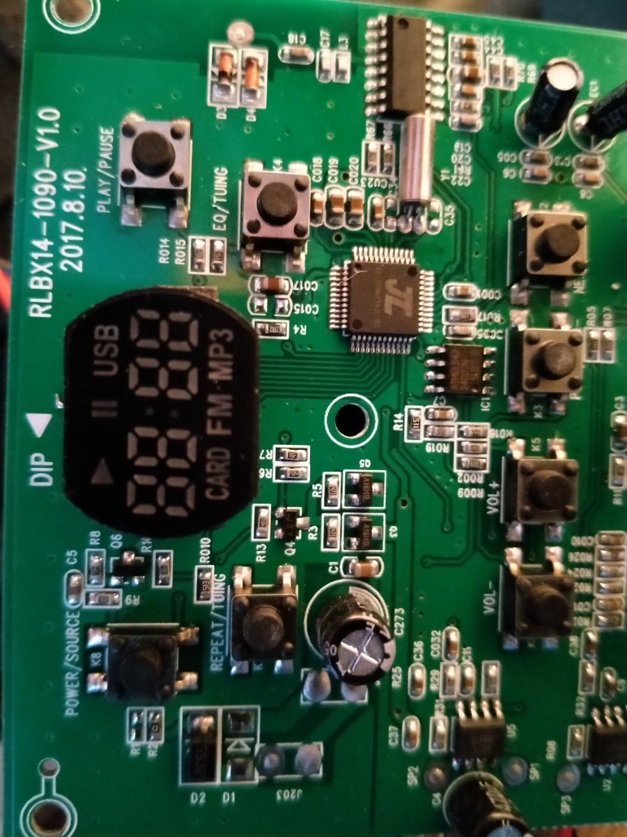

    Witajcie.
    Tym razem mam Manta MM 210
    Problem w nim polega na tym, że:
    Włącza się można wszystkie przyciski działają ale nie ma dźwięku. Po prostu pewnego dnia nagle przestało grać.
    Dokonałem pomiaru wyjścia na głośnikach i na jednym jest 1.3 V a na drugim 7.3 V.
    Oczywiście podłączyłem inne głośniki, uruchomiłem USB. I w dalszym ciągu nic.
    Możemy macie jakiś pomysł?

    Wygląda na dwa oddzielne kanały - jeden układ jeden kanał. Tak końcówki mocy.

    Sprawdzałem.
    Jedna trup a druga wydaje się w porządku.
    Ale czy możliwe jest to że jak jedna nie dział to druga też nie będzie ?

    Nie wiem, trzeba przeanalizować płytkę, może zasilanie jest uszkodzone, może od strony sterowania jak było zwarcie na końcówce jest coś źle, a może ten drugi jednak nie jest dobry. Jak sprawdzałeś?

    Szukałem zwarcia i nie znalazłem. Łatwiej były by gdybym miał schemat ale nie mogę nigdzie znaleźć. Szukam tak trochę po omacku. Miałem podejrzenie że R017 był spalony ale sprawdziłem i jest ok. w sumie prąd dochodzi do każdej końcówki taki sam. Ale jeszcze sprawdzę. Dzięki.

    Odczytaj symbol na ukł. końcówki mocy - na fotografii nieczytelne. Znajdź aplikację tych układów i nie będzie "po omacku"
    Na jednym ze zdjęć widać, marnie bo marnie ale w #2 podałem link do datasheet

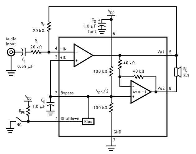

    Tak. Skorzystałem z tego schematu. Wynika na to że końcówka mocy jest spalona ale dlaczego się spaliła ? Nie widzę żadnych uszkodzeń.

    Wina głośnika, zasilania, albo za głośnego grania :).
    Jak uszkodziło dwie na raz można obstawiać zasilanie, albo przeciążenie.
