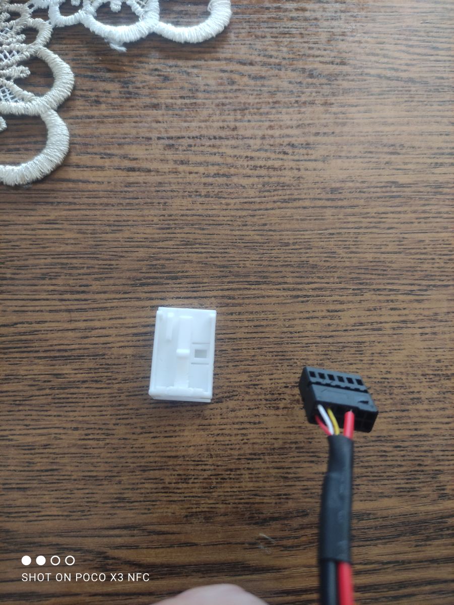

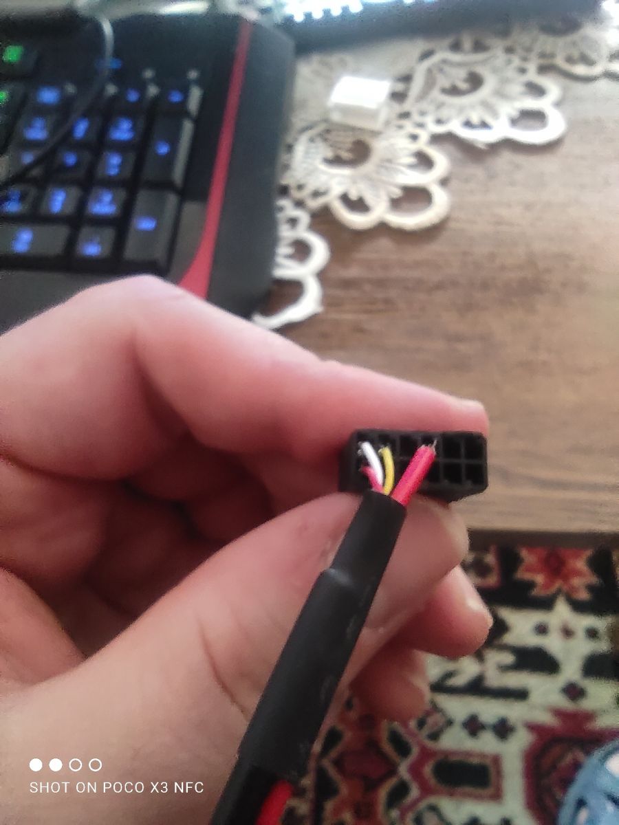

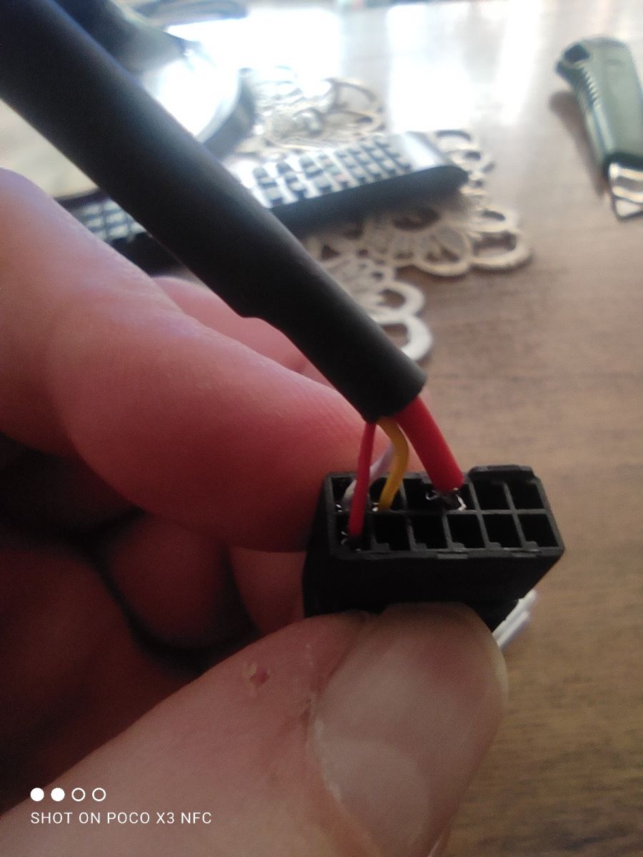

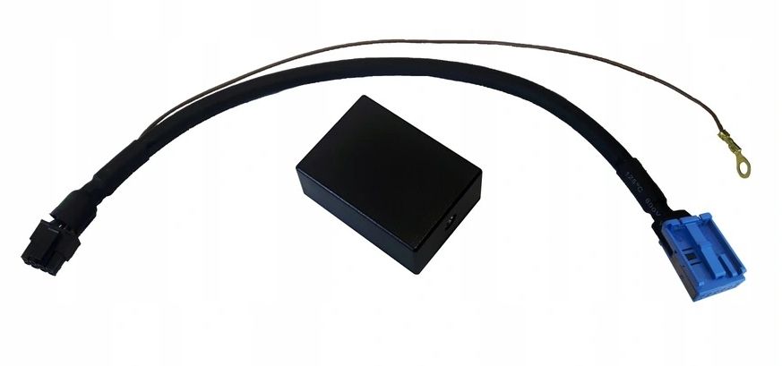

    Witam, posiadam Passata B5FL z radiem Delta 6 do którego kupiłem na Ali express moduł bluetooth dokładnie taki Passat B5FL, Radio Delta 6 - Błąd 00857 po podłączeniu modułu Bluetooth z AliExpress który podpina się w miejsce zmieniarki CD i nie mogę go podłączyć. Po podpięciu wtyczki w odpowiednie miejsce i wciśnięciu na radiu przycisku CD radio nie przełącza się w tryb AUX a powinno dodam ze zakodowałem Radio Vagiem dodając obsługę zmieniarki CD i wszystko powinno działać a nie działa. Vag pokazuje błąd 00857 CD Changer Unit (R41) 004 No Signal/Communication czyli ze nie ma komunikacji ze zmieniarką CD. Czy ktoś wie dokładnie jak powinny być podłączone piny w tej 12 pinowej białej kostce od tego Bluetootha co się ją wpina do kostki do radia, może
    chińczyk pomylił piny. Są tam 4 kabelki biały podpięty pod 1 pin żółty pod 2 pin gruby czerwony to chyba zasilanie podpięty pod 4 pin i cienki czerwony pod 7 pin. Próbowałem zamieniać poszczególne piny ale nic nie pomogło radio dalej nie przełącza się na AUX. Mam nadzieję ze w miarę dobrze opisałem mój problem.

    Daj linka od kogo to kupowałeś.
    Podaj dokładny model radia.
    Czarny z przelotką to MASA (-)
    Czerwony z bezpiecznikiem to (+) Ale nie wiem czy 12V czy 5V z wyjścia od radia nie mam schematu bo nie wiem co to za model radia.
    Nie widać tych przewodów one są w czarnej izolacji ? Masz ten kabel mogłeś zdjęcie zrobić fizycznie jak wygląda.
    Na zdjęciu nie ma tego koloru jest czarny .

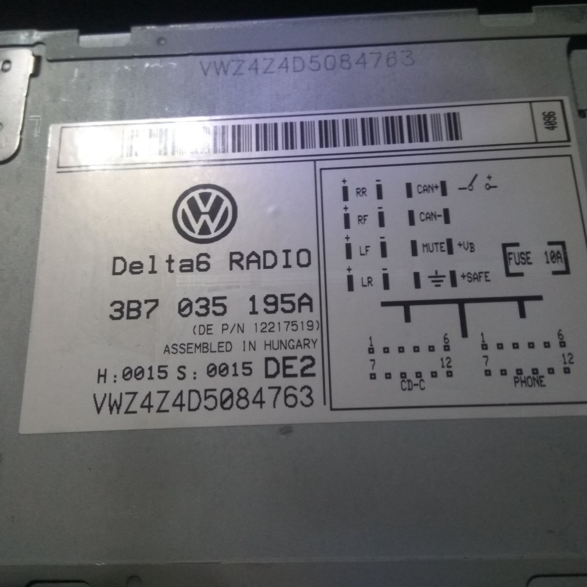

    Delta 6 ale chodzi mi o oznaczenia kod radia to co na nim jest nalepione naklejka informacyjna. I zdjęcie od tyłu. Sprawdź przy okazji stan bezpiecznika na tym kablu może Chińczyk go nie wsadził albo się przepalił.
  • #5 19334797
    lalusx001
    Posty: 12
    Ocena: 2
    zdjęcie nalepki z radia
    Bezpiecznik sprawdzałem siedzi a w bluetooth mruga dioda

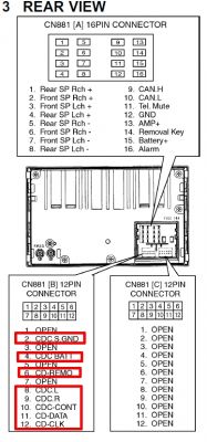

    Z tego co widzę ten kabelek wykorzystuje połączenie AUX: 1) L i 7) R U ciebie pod 1 i 7 nie ma AUXa pin 2 To masa pin 4 Zasilanie. Obawiam się że to u ciebie nie zadziała.
    Musiał byś kupić taki kabelek wersja z BT
    Albo możesz spróbować wypiąć przewody z gniazda 1 i 7 i wpiąć:
    1 do 8
    7 do 9
    Sprawdzić nie zaszkodzi.
    Oznaczenia OPEN czyli nie obsługiwane.
    I jak widać do obsługi zmieniarki jest wykorzystywane 8 przewodów. Coś musi Udawać że zmieniarka jest wpięta a to co kupiłeś to tylko bluetooth który wysyła sygnał audio na piny kanału L i P w AUXie

    Ręki nie dam sobie uciąć ale kto wie czy czasem nie podeszła by ci tam taka zmieniarka Yatour VW DELTA 6 Jest tego trochę na alledrogo wystarczy poszukać tak aby był pod VW ze wtykiem 12Pin do tego radyjka.
    Lub jeszcze coś innego WEFA itp

    Zamiana pionów niestety nic nie pomogła trzeba będzie pomyśleć chyba nad tą zmieniarka cyfrową no nic dzięki za pomoc.
