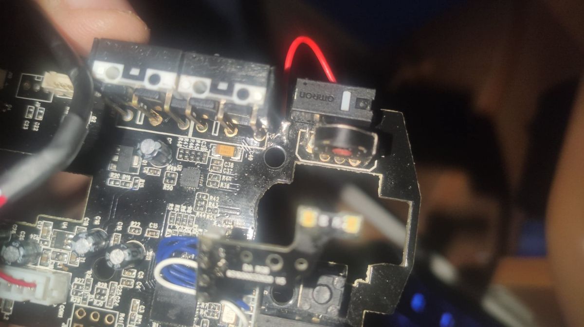

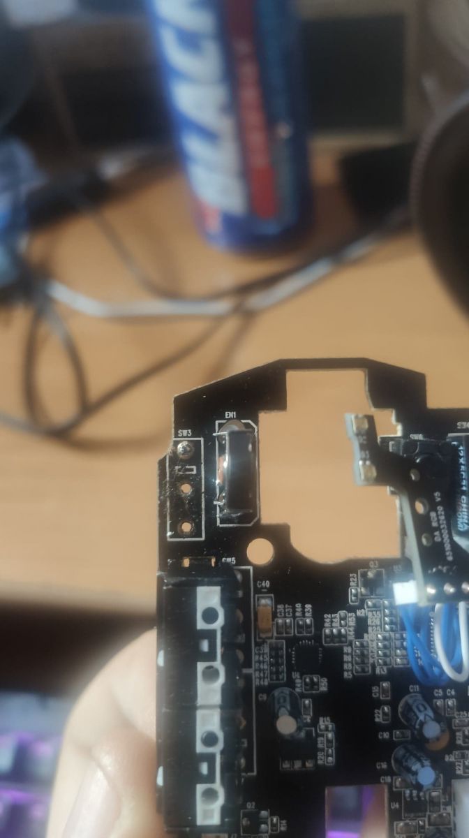

    Witam, ostatnio borykałem się z problemem dwukliku w myszce, więc postanowiłem wymienić oba mikroprzełączniki lewy i prawy.
    Po wymianie działa tylko prawy, a lewy przestał reagować. Z tego, co czytałem jest to chyba spowodowane przypadkowym usunięciem pola lutowniczego. Jest jakiś sposób, aby to naprawić?

    W czym problem? Wyczysc wszystko, sprawdz gdzie prowadzily sciezki i przylutuj tam gdzie mozesz przewody. Albo lepiej oddaj to komus od zrobienia zanim wszystko zniszczysz.

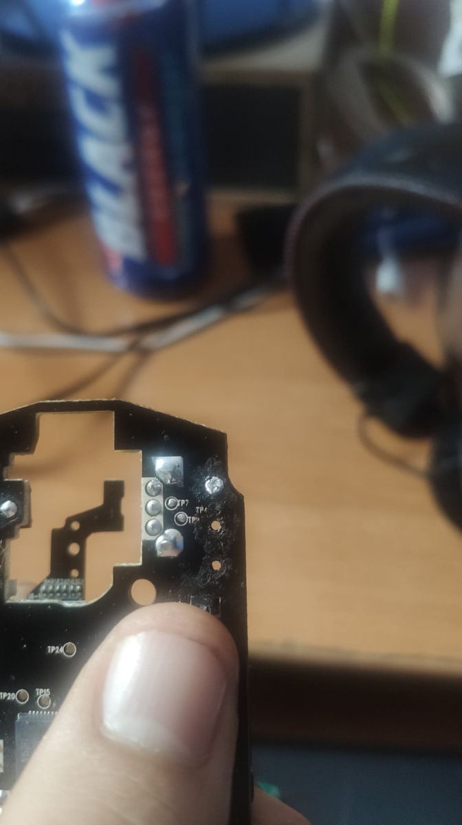

    Właśnie jedyny serwis w moim mieście odmówił naprawy mówiąc, że wszystko jest spalone i się nie podejmą. Ścieżka jest w tym miejscu https://zapodaj.net/6b4d417a5d3f0.png.html z której strony i jak przylutować przewody do tej ścieżki?

    Raczej sobie nie poradzisz z lutowaniem, widzac co zrobiles do tej pory. Nie powinienes sie za to zabierac, poszukaj innego serwisu, moze byc naprawa urzadzen rtv, laptopow itp.
    Na google widze, ze sciezka idzie do kondensatora C40? W takim razie trzba przylutowac cienki drucik kynar (od biedy mozna wyciagnac przewod ze starych sluchawek) od nozki switcha do kondensatora. Ewentualnie zeskrobac troche soldermaski i dolutowac sie do sciezki, nie widze ile tam tego zepsules bo wszystko brudne/spalone.

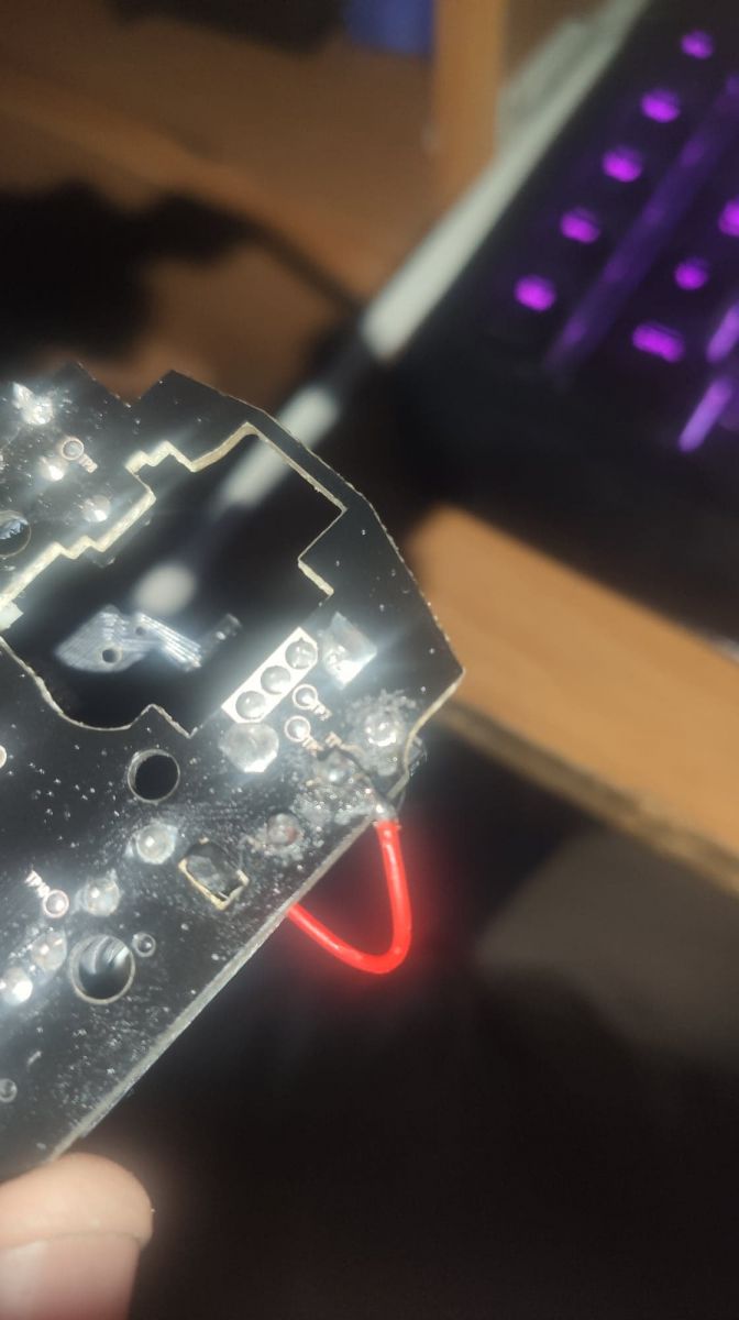

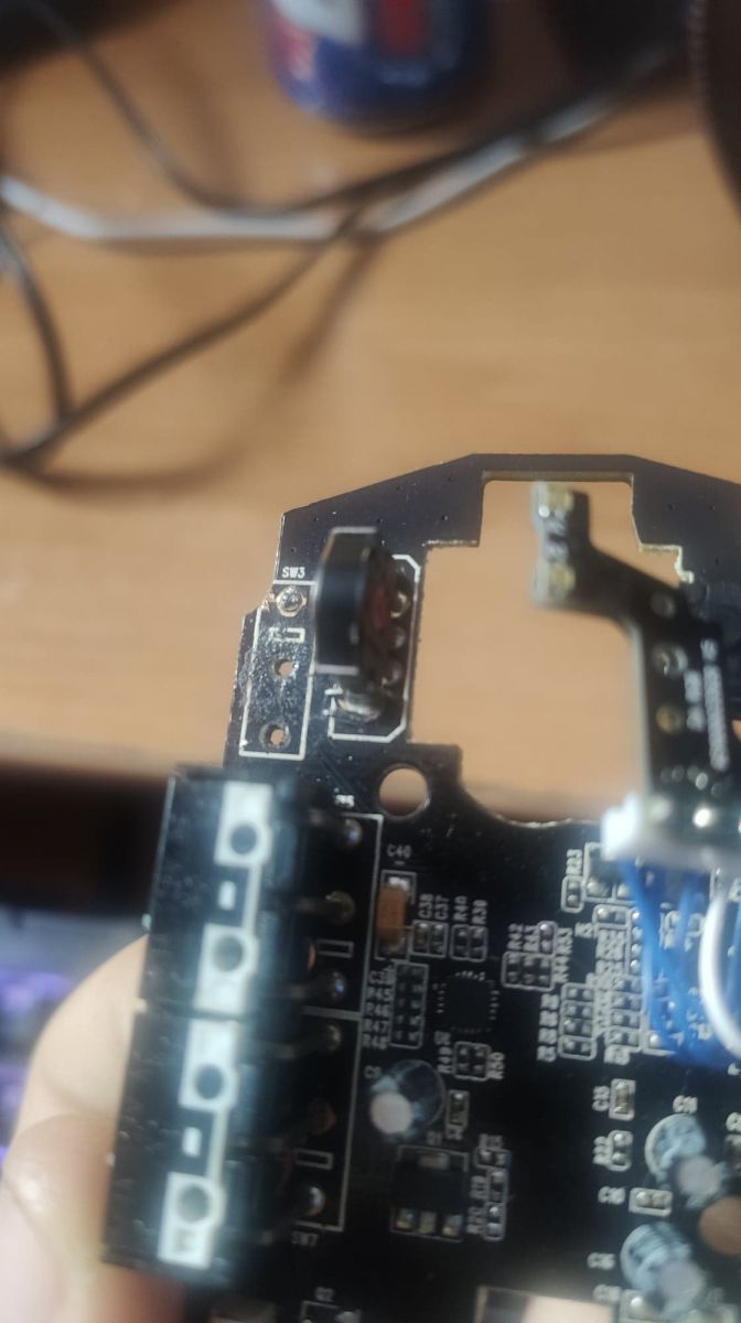

    Byłem jeszcze w 2 punktach rtv również odmówili naprawy. Zrobiłem, więc tak jak napisałeś, tylko niestety nie miałem kynara oraz starych słuchawek użyłem przewodu ze starej ładowarki. Połączyłem nóżkę switcha do ścieżki oraz sprawdziłem multimetrem i jest ciągłość przewodu. Jednak lewy przycisk dalej nie działa dodatkowo przy wpinaniu usb i wypinaniu komputer dostaje jeden sygnał lewego przycisku.

    Okropnie to wyglada. Sprawdz czy sam przycisk jescze dziala, po nacisnieciu multimetr powinien piszczec, do tego sprawdz czy oba piny sa przylutowane, ten z przewodem i drugi. Sprawdz od przycisku do pierwszego elementu do ktorego idzie sciezka.

    Są przylutowane i mój multimetr nie ma funkcji piszczenia, ale jest cały czas 0.02 nawet jak wcisnę przycisk
