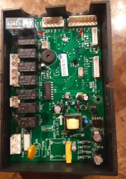

Mam problem z moją domową zmywarką Amica ZZM 647 E. Zmywarka zatrzymała się po 20 min programu ECO (2:55) i coś zaśmierdziało. Po rozebraniu okazało się klasyczne uszkodzenie przekaźnika grzałki ONG CHUAN 302-1AH-C. Przekaźnik wymieniłem na nowy - zamiennik i po ponownym sprawdzeniu okazało się że nie działa dalej program ECO. Zmywarka dochodzi do 2:24 i nie idzie dalej - w środku zimna woda. Jest to dość dziwne, bo wszystkie inne programy zmywania działają poprawnie.

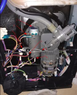

Sprawdziłem więc tak jak mogłem w warunkach domowych zgodnie z obrazkiem:
1 - silnik wolnoobrotowy po podaniu 230V kręci;
2 - czujnik kontaktowy po wykonaniu obrotu silnika zwiera;
3 - czujnik ciśnienia wody grzałki chyba działa, po naciśnięciu mechanicznym zamyka obwód - oraz inne programy działają;
4 - jest to chyba czujnik zmętnienia, nie mam pomysłu jak sprawdzić;
5 - czujnik temperatury chyba działa zmienia rezystancję pod wpływem zmiany temperatury;
6 - grzałka działa;
Dodatkowo na elektronice sprawdziłem wszystkie przekaźniki działają.
Proszę o podpowiedź co może być nie tak jeszcze. Dziwne jest to, że tylko program ECO się zawiesza a inne działają.
