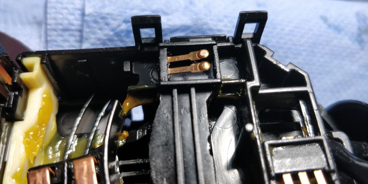

    z góry przepraszam, jeżeli był podobny temat, a go nie znalazłem.
    Moje auto to Kia Pro Cee'd/Proceed/Pro Ceed 2011 1.6 Crdi (różnie to auto opisują)
    W aucie DZIAŁAJĄ przednie wycieraczki z manetki jak należy, jednak nie reagują na pociągnięcie jej do siebie w celu umycia szyby. Spryskiwacz przedni również nie reaguje. Zdarzało się, że czasami ta funkcja zadziałała ale bardzo rzadko. Jak już pryskało to i wycieraczki działały, słychać było pompkę, także nie jest to problem z niedrożnością.
    Upatruję problem w manetce bądź kablach ale proszę o pomoc jak to sprawdzić? Które kable sprawdzić? Dysponuje ktoś jakimś schematem?
    Reszta funkcji z manetki działa w porządku, włącznie z tylnym spryskiwaczem i wycieraczką.
    Mam nadzieję, że w miarę sensownie przedstawiłem problem.
    Problem rozwiązany.
    Znalazłem na YouTube jak wyciągnąć manetkę
    Odłączyłem klemę minus i wyciągnąłem ją. Na pierwszy rzut oka było widać, że jest tłusta. Rozebrałem podważając plastikowe zatrzaski, a tam armageddon.
    Załączam fotki dla potomnych
    KIA Proceed 2011 - Wycieraczki nie działają tylko z przednimi spryskiwaczami
    Wszystkie styki wyczyściłem Kontaktem S, tam gdzie smar był zbędny użyłem IPA, złożyłem do kupy i działa.
    Mam wrażenie, że nie łapie tak szybko jakbym tego chciał ale działa. Ogólnie w środku ścieżki przyciemnione i zajechane styki ale działa i temat uważam za zakończony.
