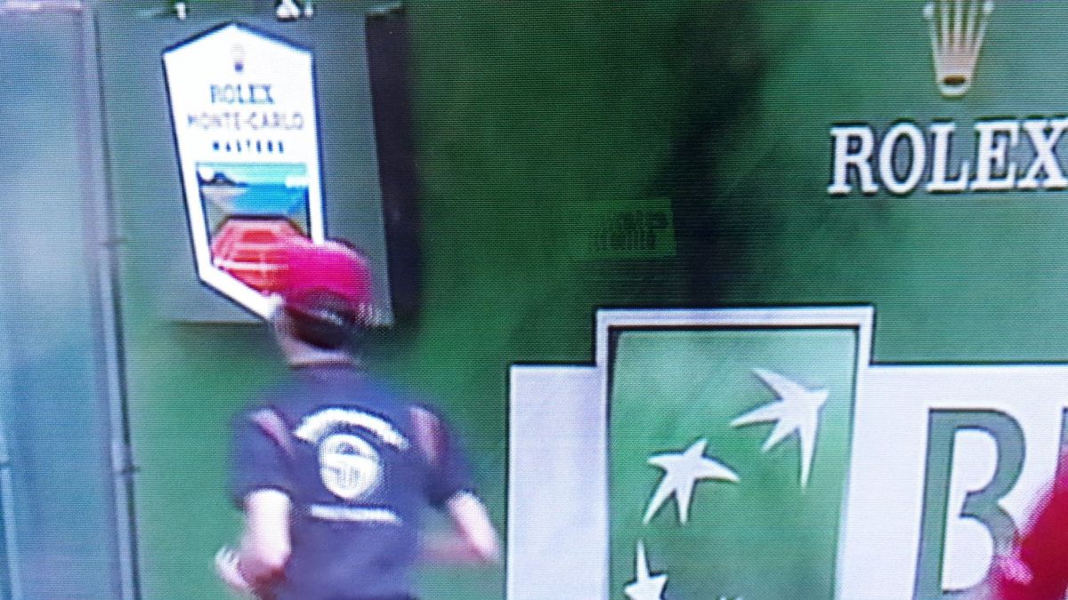

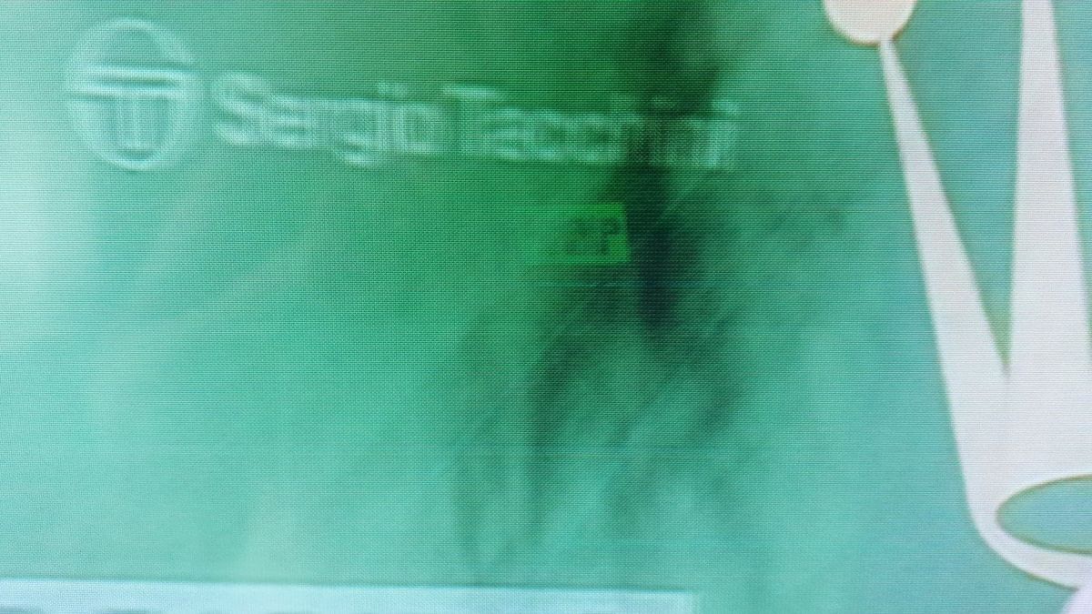

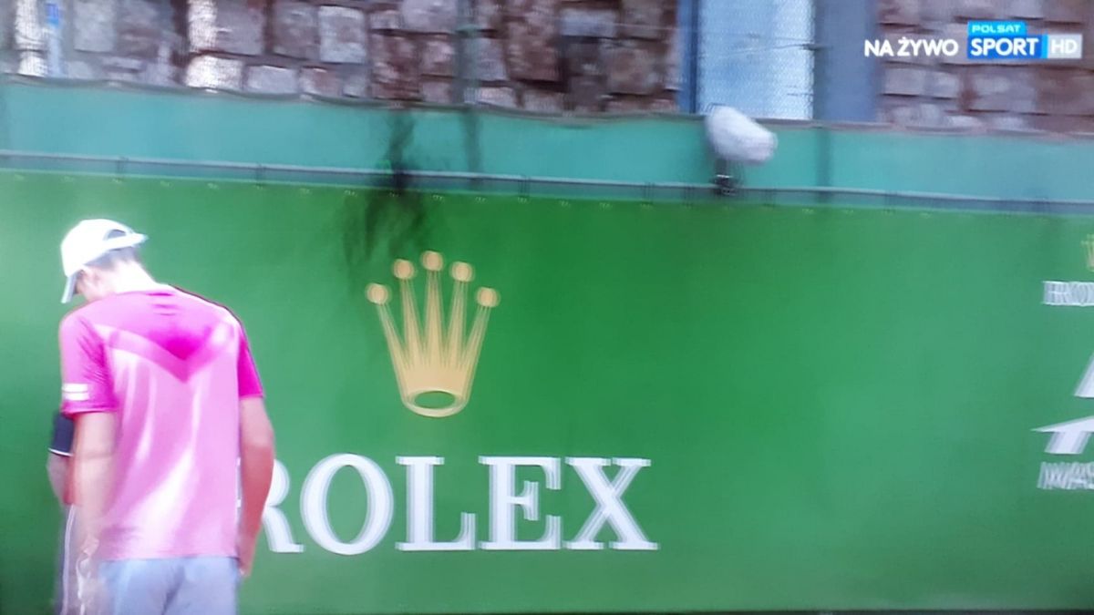

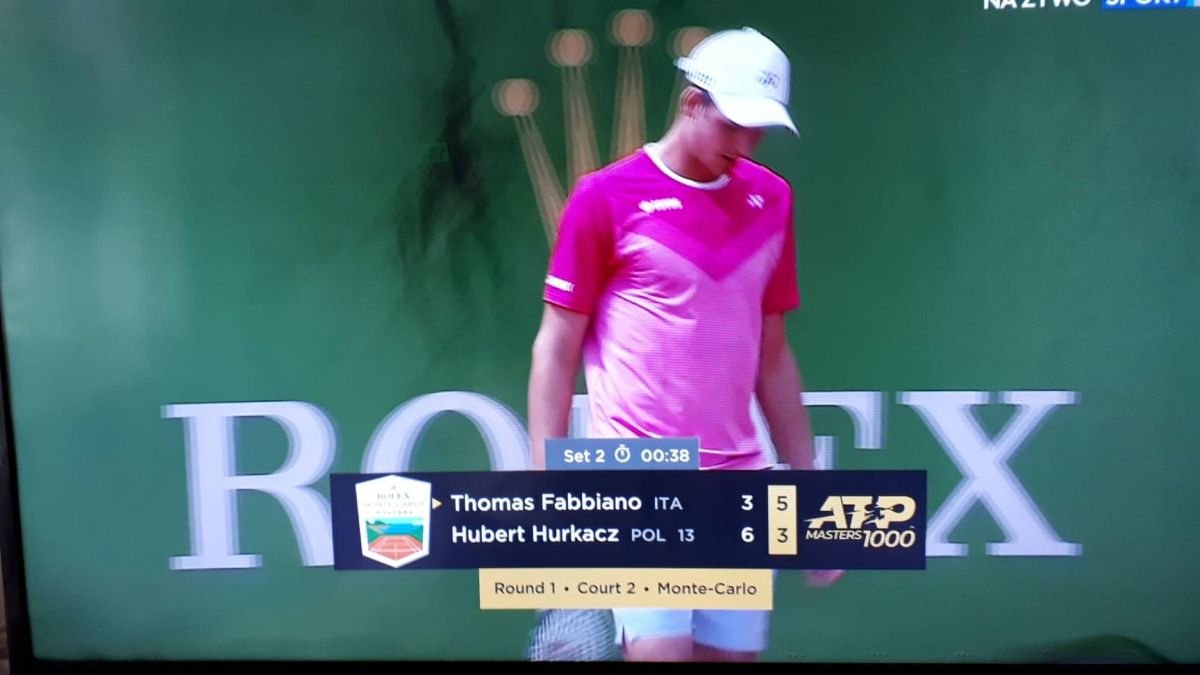

✨ Użytkownik pyta, czy warto naprawiać telewizor Sony Bravia model KDL-40R480B, który ma problemy z wyświetlaczem. W odpowiedziach zasugerowano, że uszkodzenie może być spowodowane płynem dostającym się pomiędzy warstwy matrycy, co wymaga demontażu matrycy do oceny szkód. Wskazano również, że nie należy włączać telewizora, aby uniknąć dalszych uszkodzeń. Użytkownik zauważył, że problem narastał stopniowo przez dwa lata, a po wyjściu z menu pozostaje poświata na ekranie. Wskazówki dotyczące naprawy obejmują dokładne zbadanie matrycy oraz możliwość, że uszkodzenie może być nieodwracalne.
