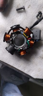

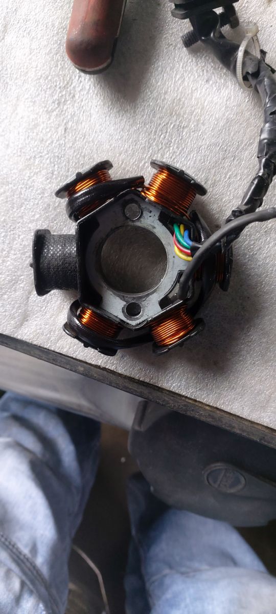

    Witam mam słabe ładowanie w 110 cm ktore wynosi 5v I brak świateł w styczniu wymieniłem już magneto iskrownik regulator i znowu się pojawił problem . iskrownik nie wygląda na spalonego ale jak odpale go to bardzo dziwne dźwięki dochodzą właśnie od pokrywy magneta I jakby od iskrownika uzwojenia nie wiem już naprawdę co może być . Nie mam sił na tego chinola pozdrawiam .

    Skoro dochodzą dziwne dźwięki spod pokrywy to sugeruje demontaż pokrywy.
    Nie zdziwię się, jeśli któraś cześć się obluzowała. Sprawdź jeszcze, czy łożysko na wale nie jest uwalone i duży luz na wale nie powoduje ocierania magneta.

    A jeszcze pytanie wiesz jaki kolor jest w iskrownika od ładowania itp np od świateł

    obrzy7 napisał:
    139 fmb: Słabe ładowanie 5v w 110 cm, brak świateł - wymiana magneto, iskrownik, regulator [img-1] [img-2]
    Niby nic z nim.nie jest A co powiesz na regulator napięcia?

    Na początek weź multimetr i przedzwoń uzwojenia czy nie są przerwane lub przebite na masę. Z tego co wiem to w tych quadach jest tak, że światła mają wspólne uzwojenie z ładowaniem, ale świeca bezpośrednio z generatora bez prostownika i regulatora napięcia po drodze. Jeśli uzwojenia dobre i Magneto nigdzie nie ociera o stator to następnym elementem jest regulator napięcia z prostownikiem, ale nawet jeśli jest uwalony, to nie tłumaczy słabych świateł.
    W tym wypadku którym piszesz poszedłbym w kierunku uszkodzonego uzwojenia.
