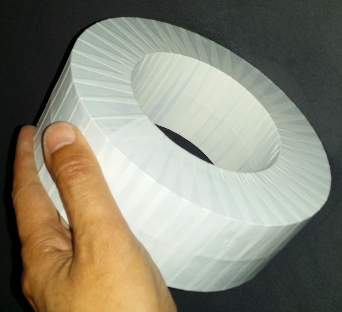

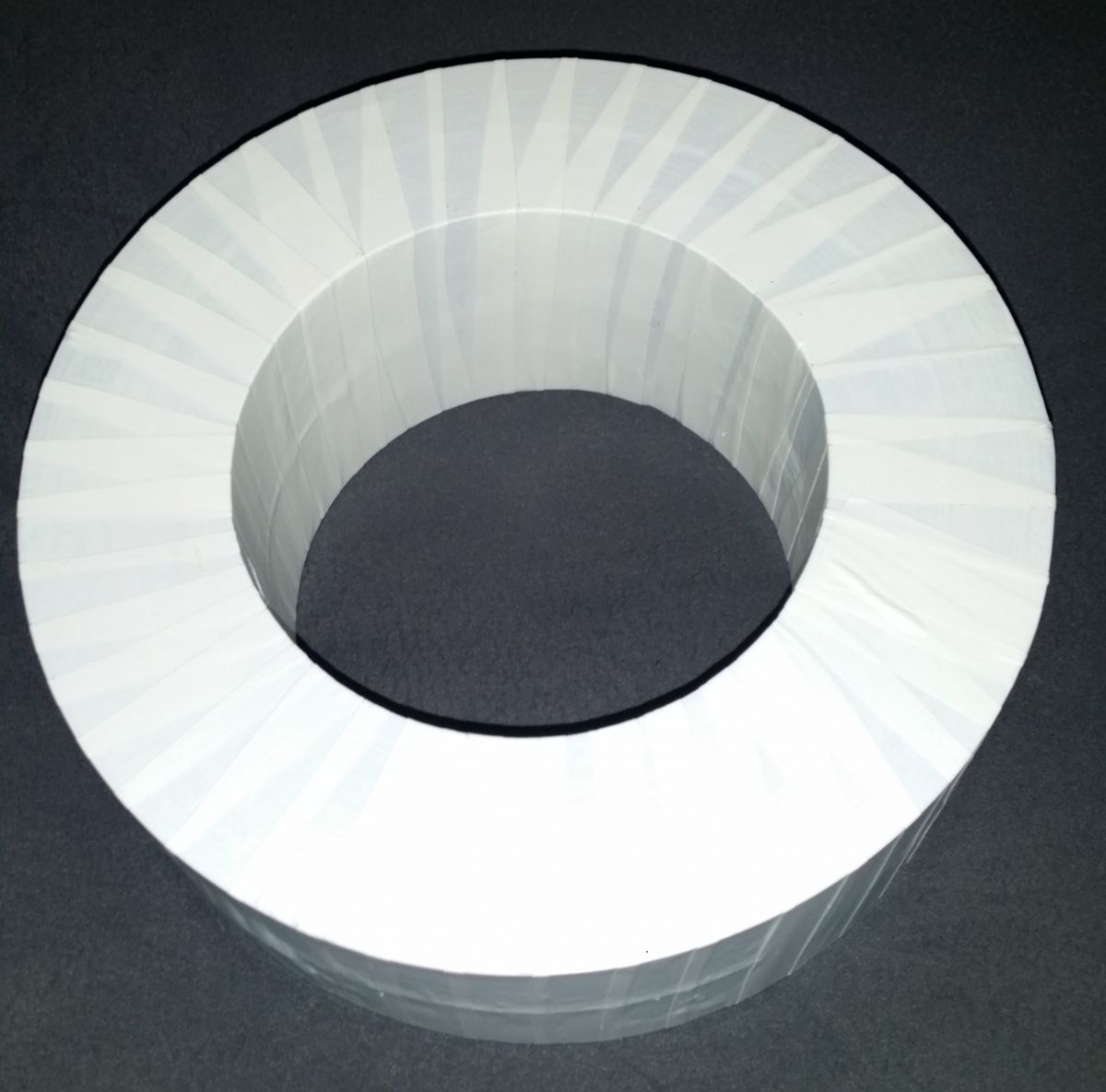

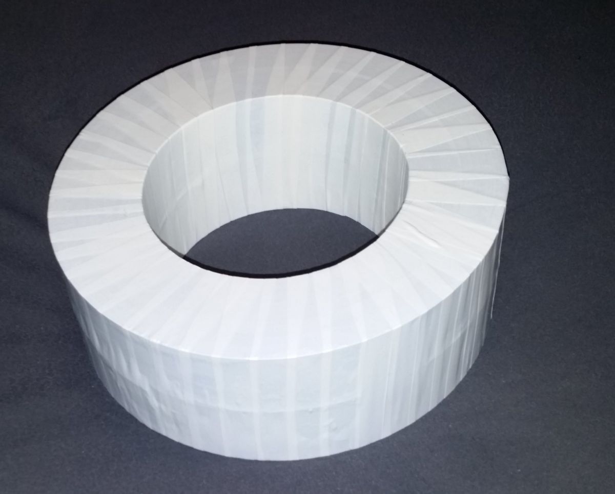

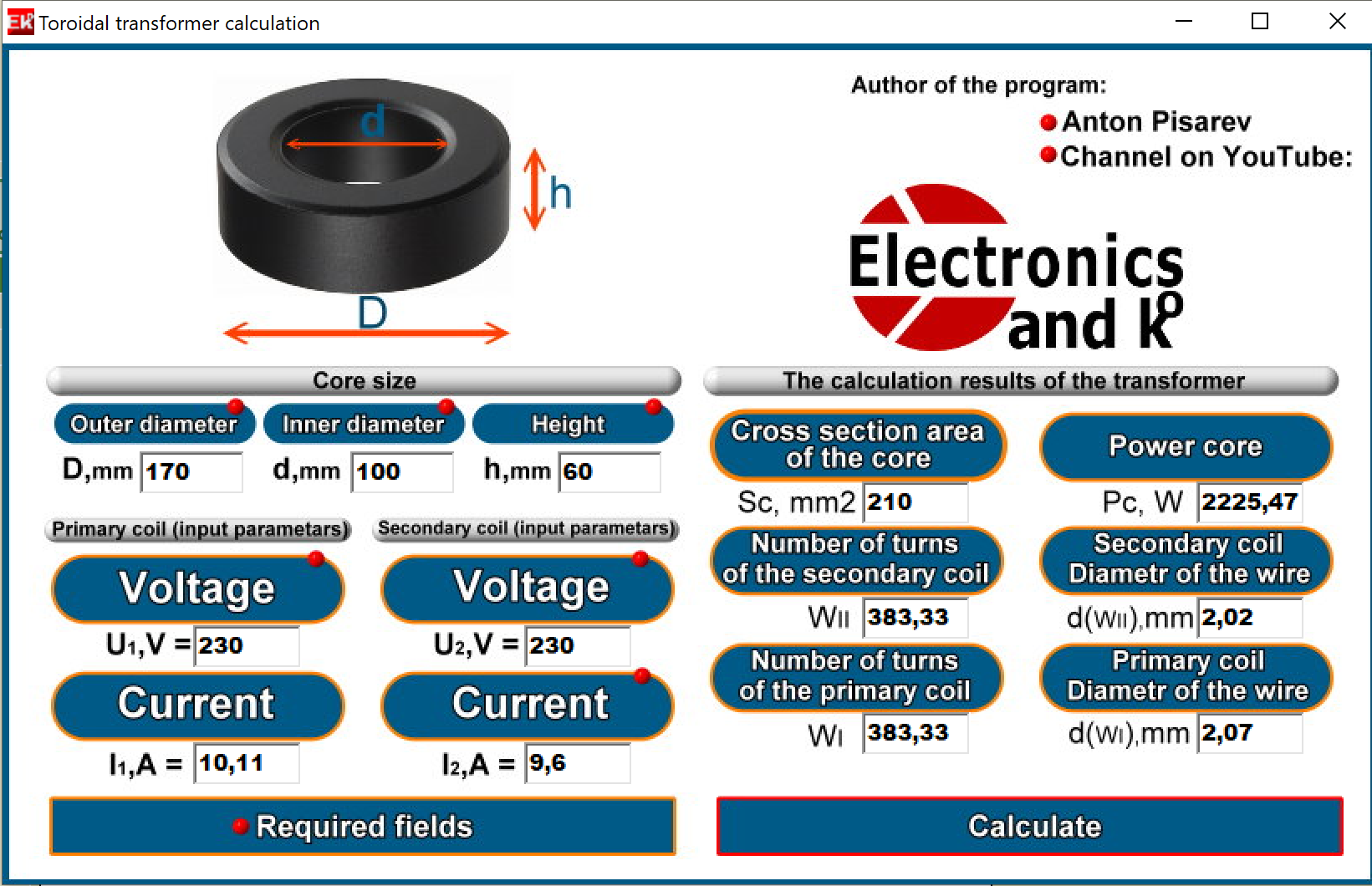

    W załączniku niezły rosyjski program do liczenia toroidów z anizotropowych blach magnetycznych walcowanych na zimno. Dla mojego przykładu autotransformatora (jedno uzwojenie z 16 odczepami) zbudowanego z 2 rdzeni RZO - 170/100/30 T-19 o wymiarach rdzenia:
    D=170
    d=100
    h=30
    widzimy: dla 10A nawijamy 383 zwoje drutu o średnicy 2mm (wtórne dla autotrafo pomijamy) W praktyce nawinąłem 400 zw. by mieć również wyższe napięcie (niespełna 100 m drutu*2 bo podwójnym) Moc strat przy pracy jałowej na ciepło J-L mierzona licznikiem elektronicznym to tylko 6W (4,8W przy zasilaniu na pełne 400 zw). Moc całego autotrafo prawie 2,5 kVA dla S1.
    Obliczanie liczby zwoi transformatora toroidalnego dla prostownika
    Obliczanie liczby zwoi transformatora toroidalnego dla prostownika Obliczanie liczby zwoi transformatora toroidalnego dla prostownika Obliczanie liczby zwoi transformatora toroidalnego dla prostownika Obliczanie liczby zwoi transformatora toroidalnego dla prostownika
    Ten drugi zalany transformator prądowy z 6 zw. 100mm^2 o napięciu 2V i 300A prądu S1 oraz dorywczo 1000A (~1.6V) jest zasilany właśnie z autotransformatora i służy do wygrzewania odcinków drutu miedzianego do 10 mm^2 radzi sobie extra. Hartowanie rozgrzanego pow 600 st C drutu Cu powoduje, ze jest miękki i można go niemal opleść na palec :)
    Ale wracając do nawijania toroidów jeszcze: Metoda czółenka jest pracochłonna. Ja to robię na starym stalowym kole 20-ce od roweru rozciętym z wyściełaną i przyklejoną oraz wywiniętą dętką by drut się dobrze układał, miał miękkie i antypoślizgowe podłoże. Wychodzi extra, Idealnie równo, naciąg kontroluję w rękawicach, kolega trzyma trafo. 400 zwojów da radę nawinąć w niespełna godzinę (przy wprawie 15 zw na minutę to i poniżej pół godz).
