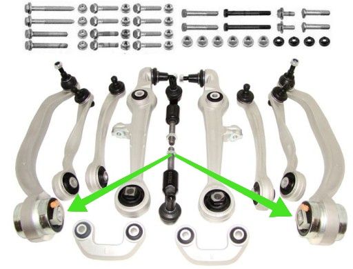

    Miałem podobne objawy przy zużyciu tulei tylnej wahacza z przodu.

    VW Passat B5 1.9 TDI - Zjawisko myszkowania, bicie kierownicy, zawieszenie sprawdzone
  • #18 19390699
    bernijol
    Posty: 198
    Ocena: 62
    Niedawno co miałem je wymieniane. W sobote jak podniosłem auto to prawe przednie koło miało delikatny wyczuwalny luz. Poprostu rękoma je szerpałem. Niestety nie udało mi się go zlokalizować. Trzeba będzie gdzieś na szarpaki znowu podjechać, tylko ostatnio jak tam byłem to nic nie znaleźli. Ale odczuwam podczas jazdy coraz większe drgania na kierownicy i coraz bardziej jak by na kierownice są przenoszone nierówności z drogi. Dodatkowo soś nieśmiało na większych wertepach opstukuje ale to tak delikatnie że chyba tylko ja słysze😃. Może zaczyna wybijać i teraz bedzie lepiej zlokalizować problem na szarpakach. Jeśli chodzi o te tuleje na zaznaczonych bananach to nie raz to wymieniałem ale ogólnie zawsze obiawiało się stukotem dość mocnym a taczej nie takimi przypadłościami jak są teraz. No zobaczymy, napisze co było jak już rozwiąże problem.

    Witam. Z racji że znalazłem dziś troche czasu na pogrzebanie w aucie zauważyłem że wachacz górny przedni lewego koła ma odstaniętą guma od tuleij. Mało myśląc zakupiłem drugi i wymieniłem dziada. Efekty są takie że nastąpiła odczuwalna poprawa. Nie wozi tak po drodze i jest o wiele mniejsze bicie na kierownicy. O wiele mniejsze praktycznie nie wyczuwalne ale jednak. Bardzo delikatnie czuć nierówności na drodze i baaaardzo delikatne bicie na kierownicy jak przy niewyważonym kole. Zauważyłem też przy okazji luz na przegubie zewnętrznym. Tzn. Jak chwyce za pół oś a drugą ręką za przegub i poruszam w przeciwnych kierunkach to czuć luz, nie ogromny ale jednak. Przegub w zakrętach nie strzela. Czy taki luz na przegubie może mieć wpływ na drgania kierownicy? Posprawdzałem też końcówki drążków rękoma ale nie wyczułem luzu. Ale za to jak podniose auto na lewarku i chwyce za koło (prawe czy lewe) ruszając energicznie na boki czuć delikatny luzik, nie wiadomo gdzie.
