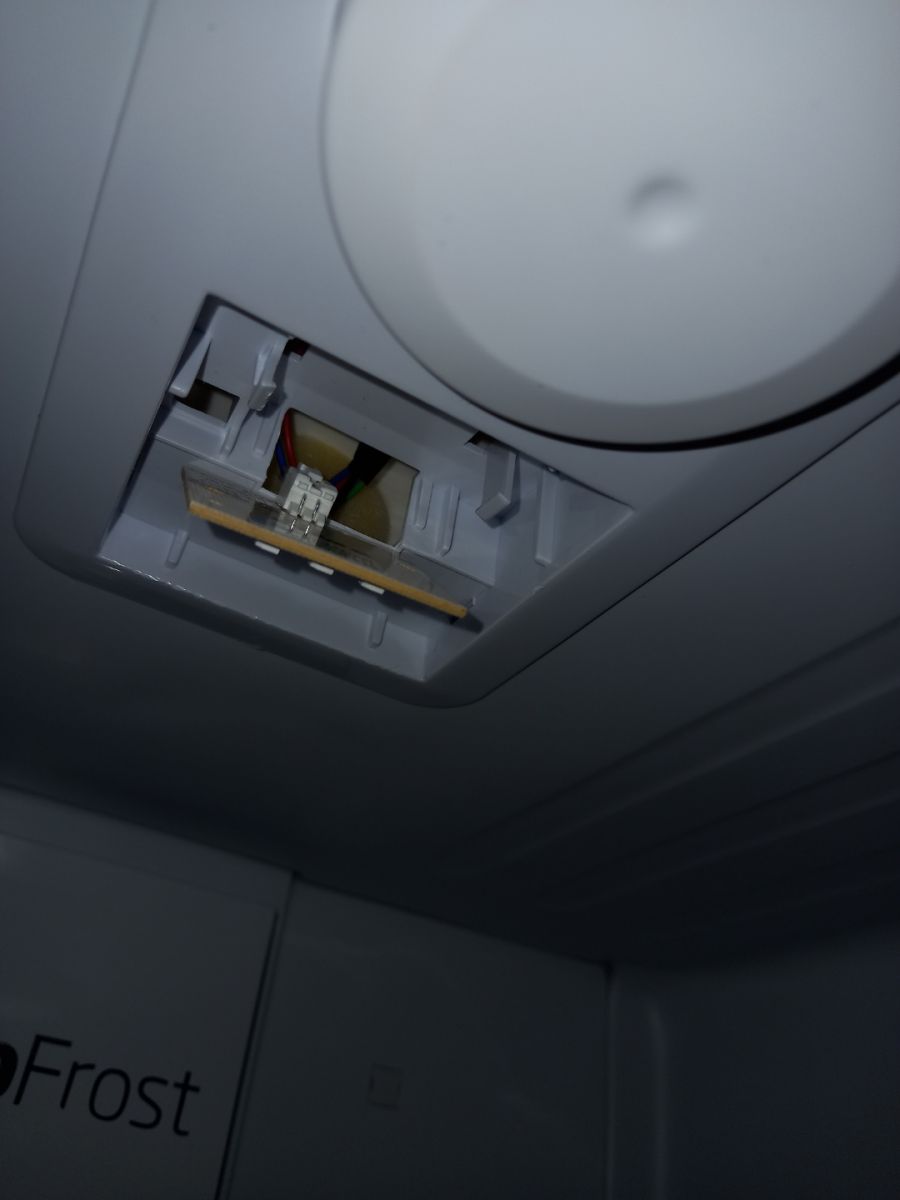

    Dzień dobry,
    Jestem nowy i nie wiem czy dobrze dodałem ten post. Mam problem z lodówka Beko CNA295K20XP Neo. Otóż zepsuł mi się termostat i chciałem go wymienić. Nie wiem jednak kompletnie jak ściągnąć obudowę... Udało mi się odkręcić to okrągłe pokrętło i myślałem, że pod tym jest jakaś śruba, ale się myliłem i stąd udałem się tutaj po pomoc. Czy ktoś wie jak to wymienić?

    Zaślepki na śrubę własnie nie ma. Też byłem tego pewien, że tam będzie...na zatrzask wydaje mi się, że też nie, bo próbowałem różnych opcji jak podważanie śrubokrętem itp...sam nie wiem

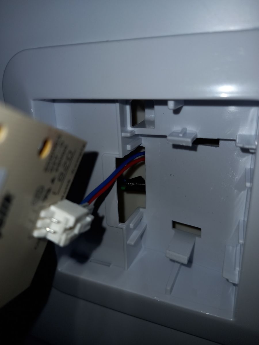

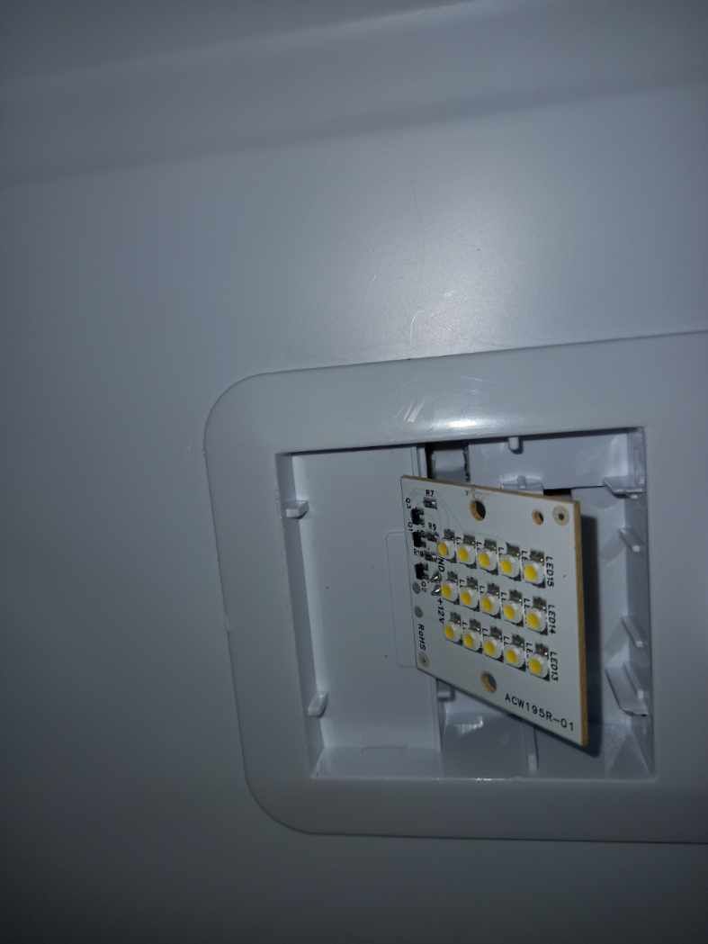

    Niestety pod kloszem również nie ma żadnej śrubki...szukałem zatrzasku i próbowałem podważyć, ale nic to nie dało hm
    Zdjęcia spod klosza:
    Beko CNA295K20XP Neo - Jak ściągnąć obudowę do wymiany termostatu lodówki? Beko CNA295K20XP Neo - Jak ściągnąć obudowę do wymiany termostatu lodówki? Beko CNA295K20XP Neo - Jak ściągnąć obudowę do wymiany termostatu lodówki?

    No i się rozwiązało, to mogłem kręcić i grzebać. Dziękuję za odpowiedź. Jeżeli to jest z tyłu to wzywam fachowca.
