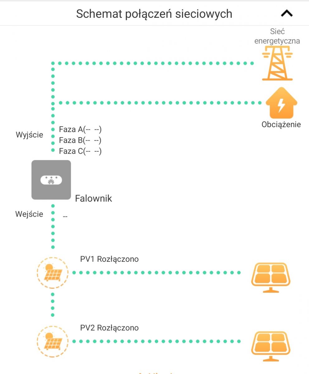

    Mam problem z falownikiem Huawei SUN2000 6kW.
    Instalacja jest już kompletna.
    Strona AC: Podczas włączenia zasilania falownik uruchamia się. Można się z nim połączyć i poustawiać wszystkie opcje. Podejrzane jest tylko, że w aplikacji wszystkie fazy mają napięcie 0V.
    Strona DC: na otwartym obwodzie jest napięcie rzędu 650V. Po załączeniu wejścia falownika przełącznikiem - napięcie spada do 0V.
    Czy miał ktoś kiedyś taki przypadek? Z góry dziękuję za pomoc. Co znaczy takie zachowanie falownika Huawei SUN2000 6kW?

    Biegunowość DC sprawdzona, poprawna?

    Polaryzacja DC jest ok?
    Jak obciazysz same panele to plynie prad?

    Tak. Nie sprawdzałem prądu zwarci owego, jeśli tego dotyczy pytanie.
    3 fazy AC też. Neutralny także jest sprawdzony w kierunku jakiegoś niechcianego potencjału.

    Jak mierzyłeś i podłączałeś DC to było jeszcze jakieś natężenie oświetlenia czy ciemno?

    Tak. Ale dopiero jutro ma być bechmurnie to będę mógł sprawdzić to w pełnym słońcu.
    O godzinie 7:30 prąd z paneli to 1.2 A.

    Mówisz o prądzie zwarciowym i wynosi 1,2A a wcześniej mierzone napięcie Voc było 650V więc jak biegunowość, polaryzacja niezamieniona to powinno być ok.
    Sprawdź tą biegunowość jeszcze raz

    Zamieniłem polaryzację i ruszyło. Co najdziwniejsze miernik nie zauważył zmiany. Chyba najwyższy czas się go pozbyć...
