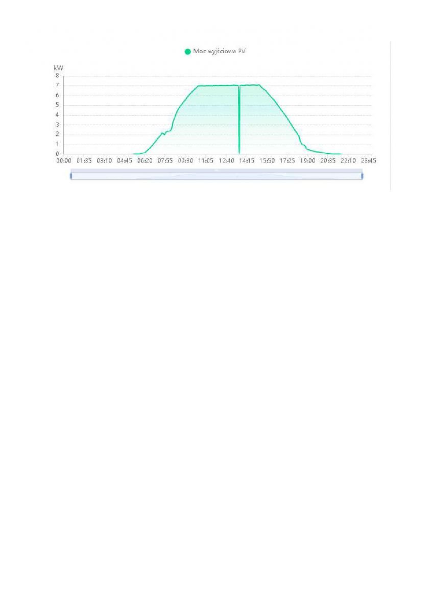

Spotkałem się z problemem konfiguracji falownika Huawei 10ktl m1 pod sieć IT 3x230V. Miejsce instalacji w Norwegii. Jest po prostu problem z uruchomieniem. W parametrach sieci wybieram sieć EN-50549, instalacja trójfazowa trójżyłowa, wejście nieuziemione z transformatorem. Powielu próbach udało mi się instalacje uruchomić, ale byłem na tyle nie przezorny, że nie porobiłem notatek z ustawień. Po miesiącu czasu klient zaczął narzekać, że instalacja daje tylko 7 kW z 10 kW. I rzeczywiście wygląda tak jakby w ustawieniach coś obcinało po prosu moc.
Zacząłem eksperymentować z ustawieniami rezultatem czego inwerter informuje o błedzie : za niskie napięcie sieci. Czy ktoś zetknął się z takim problemem?
