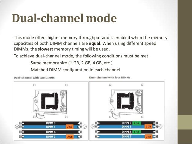

    safbot1st
    Posty: 21951
    Pomógł: 2719
    Ocena: 1583
    hubciosze napisał:
    Jeżeli tak to czy będzie bardzo to odczuwalne?
    Nie powinno. Nie podałeś procesora, płyty, więc można powróżyć w szklanej kuli. ;)
    Pamięci 1866 będą pracować z prędkością 1600.
    Każda pojemność musi pracować na osobnym kanale (w teorii):
    Dokładanie 8GB Ramu o innym taktowaniu
