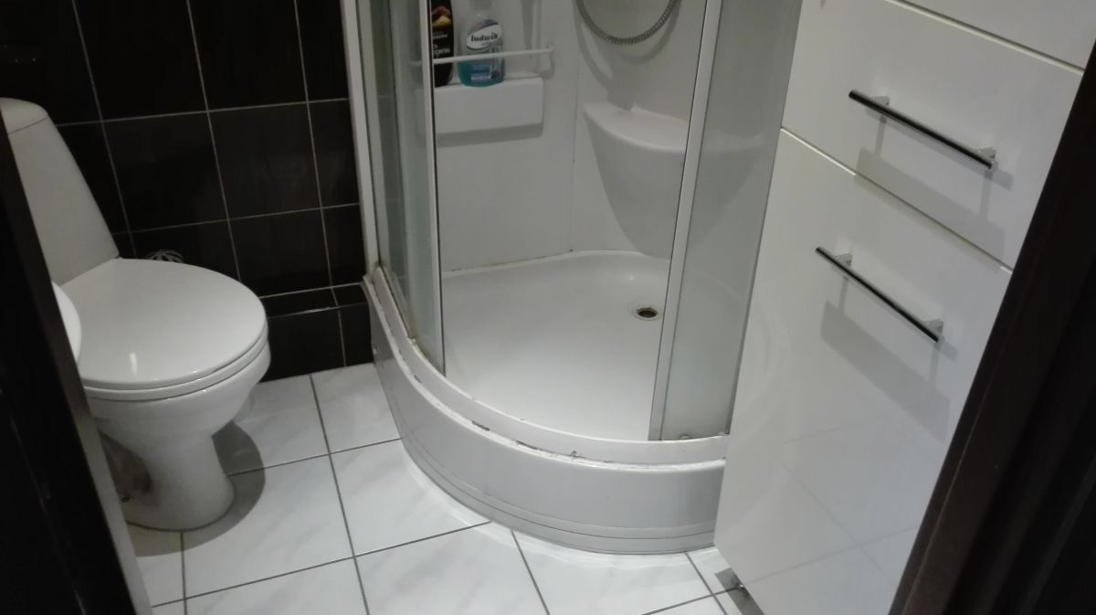

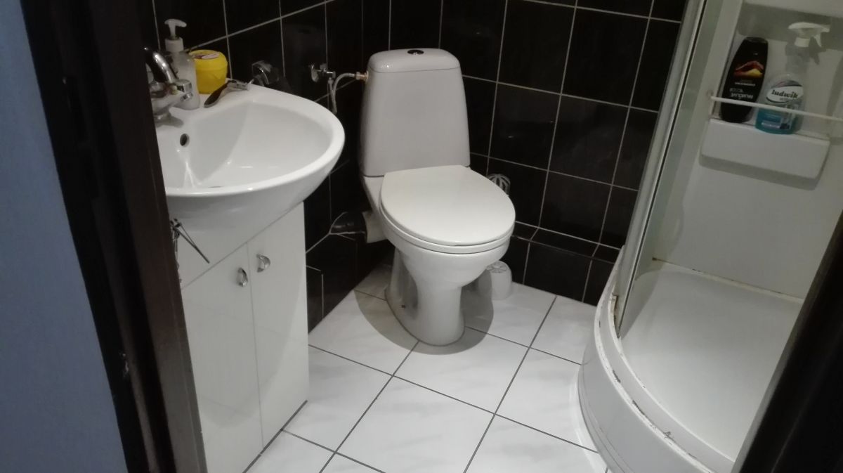

    Pralką którą posiadałem zepsuła się i muszę kupić nową, przy okazji postanowiłem przenieść ją z kuchni do łazienki. Chciałbym żeby stała w miejscu tej białej szafki po prawej stronie, niestety, ale będę musiał pokombinować żeby ją tam zainstalować.
    W związku z tym mam do Was pytanie, czy dobrym pomysłem zgodnym ze sztuką byłoby wstawienie jakiegoś podwójnego zaworu do którego podłączona byłaby pralka i spłuczka. Przyłącze poprowadziłbym za WC, zrobił otwory w listwie przy podstawie prysznica by go nie było widać i podłączył do pralki.
    Jeśli chodzi o zasilanie to wiem, że to trochę słabo, ale po prostu podłączał bym za każdym razem pralkę do gniazdka które jest po lewej stronie umywalki, mieszkam sam i nie byłby dla mnie to problem po prostu uważać na niego.
    Z odpływem za bardzo nie mam dobrego pomysłu poza wrzucaniem węża odpływowego do brodzika na czas prania.
    Zdaję sobie sprawę, że moje laickie pomysły mogą być słabe i jestem gotów zrobić to jak trzeba, ale naprawdę zależy mi na jak najmniejszym koszcie i ogólnej ilości pracy.
    I wraz z tym wypłynie ci cała woda z automatu.
    Minimalna wysokość odpływu to 50 cm.
    Wszystko poniżej połowy wysokości bębna jest możliwością do wypływu wody ze zbiornika automatu podczas prania.

    Możesz tak zrobić jeśli nie chcesz zbytnio przerabiać łazienki bo to oczywiście koszta i nie specjalnie leży Ci na sercu estetyka, ale zapomnij o wrzucaniu węża odpływowego do brodzika, ale masz toaletę więc ona jak najbardziej się nada i są nawet dołączane wieszaki przy zakupie pralki, które służą do tego celu. Na przykład możesz zastosować taki zawór: https://www.arja.pl/produkt/5994/ZAWOR-KATOWY-PODWOJNY-1-2x3-4x3-8-SCHLOSSER.html ale w jego przypadku będzie konieczna redukcja by zasilić toaletę w wodę: https://www.tim.pl/redukcja-mosiezna-niklowana-z-g12z-na-g38w-2090-12-38-2090-12-38 lub wymiana wężyka zasilającego toaletę na taki: https://www.castorama.pl/wezyk-industrias-mat...3MDZ2gMDQFyd62qQRA4ATLgv-3SqSw8xoCKPcQAvD_BwE
    Pozostaje pytanie gdzie masz gniazdko 23OV?

    Jeżeli za tą białą szafką jest kuchnia a mieszkanie jest TWOJE a nie wynajmowane, to najlepszym rozwiązaniem będzie przebicie się przez ścianę i podłączenie pralki do istniejących przyłączy.

    Gniazdko jest po lewej stronie umywalki, kabel podłączany na czas prania to niezbyt wygodne rozwiązanie ale za bardzo nie mam wyjścia chyba, że przedłużacz i kabel po podłodze na stałe naokoło ale to chyba jeszcze gorsze.
    Toaleta jest na wysokości 42 cm, czyli jak rozumiem tą zawieszkę muszę powiesić na wysokości 50 cm i będzie ok no chyba, że znajdę jakąś pralkę z odpływem poprowadzonym górą to będę mógł bez przywieszki.

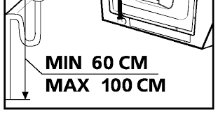

    Większość pralek ma z tyłu mocowania fabryczne aby wąż znajdował się wyżej niż poziom wody w bębnie:

    Wnioskuję, że Ty chcesz zakupić pralkę o załadunku od góry, ale tak jak kolega napisał post wyżej większość pralek ma wąż odpływowy mocowany do tylnej ściany co zapewni prawidłowy odpływ. Nie ma sensu naciągać przewodu zasilającego pralki nadmiernie i można zastosować przedłużacz w ostateczności, ale nie pierwszy z brzegu tylko atestowany ze sklepu elektrycznego a nie marketu, który będzie miał obciążalność przewodu conajmniej 16A. Sam stosuję przedłużacz, ale wykonany przeze mnie na odpowiedniej średnicy żył przewodu i dobrej jakości końcówkach czyli gnieździe i wtyczce i nic się nie przegrzewa i działa już ładnych parę lat.
    Do nowej pralki powinna być dodana taka zawieszka, ale gdyby nie było można dokupić: https://agdczesci.bazarek.pl/opis/9151922/zawieszka-weza-odplywowego-pralkizmywarki.html

    Dopływ ciągnij jak chcesz, tylko kup odpowiednio długi. Przedłużacza producent nie zaleca, ale można go zastosować, byle był porządny i z bolcem. Natomiast odprowadzenie wody musi być wykonane prawidłowo. Końcówka węża musi się znajdować na wysokości min. 60cm. To co zrobisz z wężem "po drodze" jest nieistotne. Kłania się prawo naczyń połączonych. Jedyne słuszne chyba w tym przypadku, to wpiąć się w kanalizę pod brodzikiem i wyprowadzenie stosownego odpływu przy pralce.
