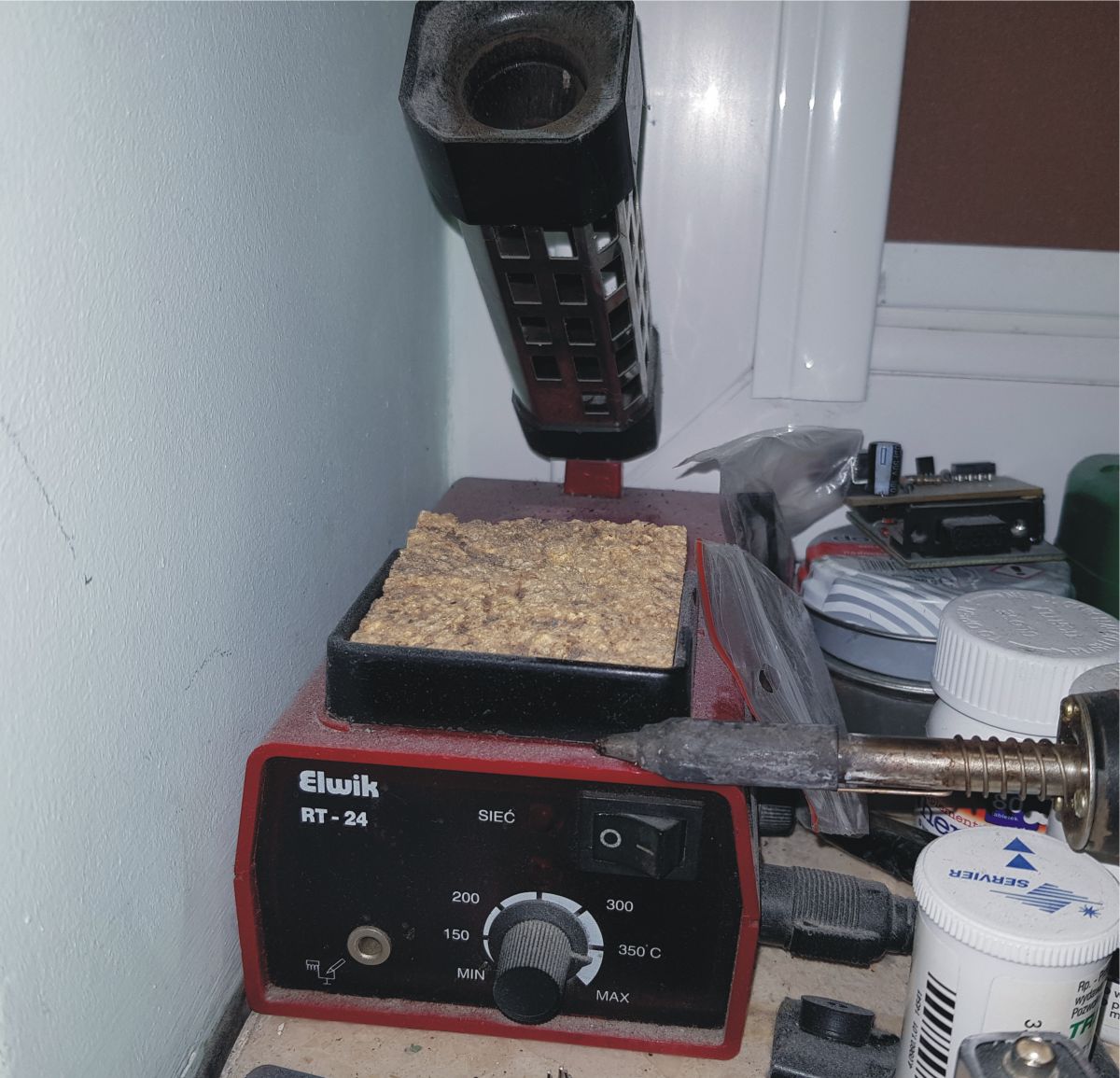

    Pragnę zapytać czym mogę zastąpić grot do stacji lutowniczej lutownicy Elwik E24.
    Proszę o podpowiedz , Dziękuję

    Może jakieś foto tej E24 bo mi BMW wyskakuje ciągle :D i nie wiem czy to obecny produkt elwika czy jakiś historyczny wyrób :D

    Na allegro jest ich masa wpisz elwik i będziesz miał do wyboru koloru :D a jak nie to sprawdź ofertę gotronika i AVT chyba tez mają jak pamiętam.
    Myślałem ze to jakieś nietypowa kolba a to zwykła. Swoją droga tez ma elwika.
    Są groty ścięte dłuta i szpilki coś se wybierzesz.
    Zakładam ze się zdejmie bo słyszałem że potrafi się zaklinować grot na grzałce. Ja zawsze co jakiś czas nim poruszam by nie zapiekł się.
    Zapiekają się, gdy pozostają długi czas nie zdejmowane. Trzeba raz na tydzień go zdjąć i oczyścić wtedy nie będzie problemów. Jeżeli nie chce zejść z grzałki to trzeba sprawdzić na zagrzanej lutownicy i na zimnej. Czasami zejdzie na zagrzanej a czasami tylko na zimnej. Nigdy nie próbować na siłę. Nie chce zejść to trzeba go delikatnie rozciąć dremelem założyć dać nowy. Groty są znacznie tańsze od grzałek.
    Oryginalne groty Elwika na allegro czy w AVT kosztują 19 zł. Są bardzo trwałe tylko ważne aby je regularnie czyścić o wilgotną gąbkę.
