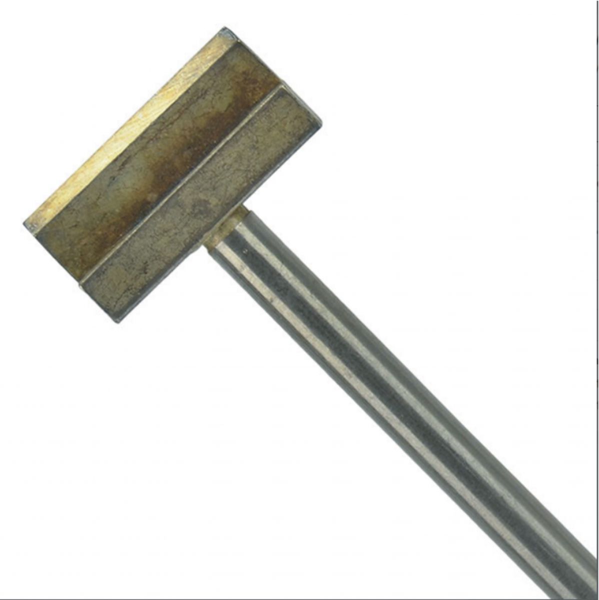

    Jaki szeroki grot kupić do lutownicy
    Potrzebuję taki grot do nakładania cyny na obwody drukowane
    Grot podobny do tego?
    Kwadratowy grot do lutownicy na metalowym trzonku
    Problem polega na tym, że posiadam trzy lutownice, a miejsca na warsztacie mam mało.
    Potrzebuję podobny grot lub końcówkę współpracującą z moimi lutownicami, które pokażę:

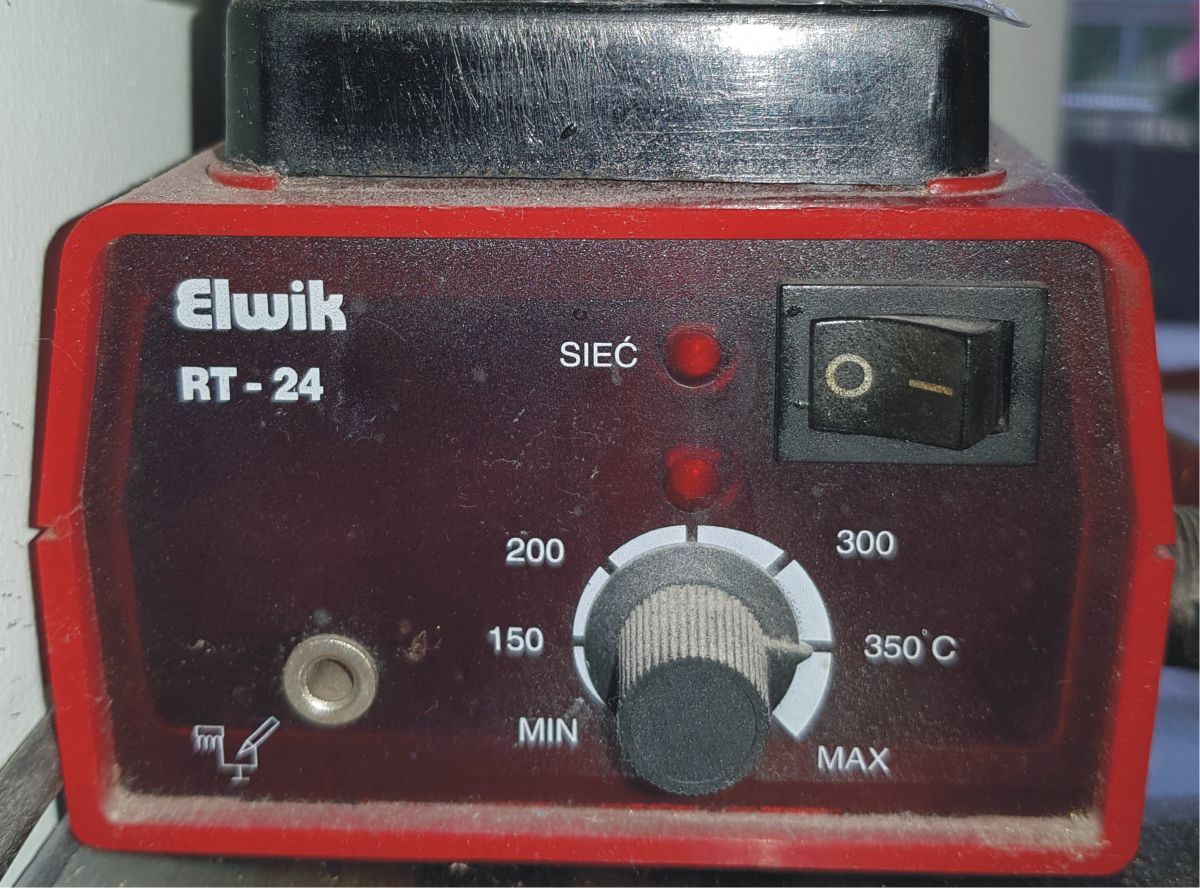

    Lutownica ELWIK RT-24 stara, ale bardzo dobra
    Zbliżenie na lutownicę Elwik RT-24 z panelem sterowania

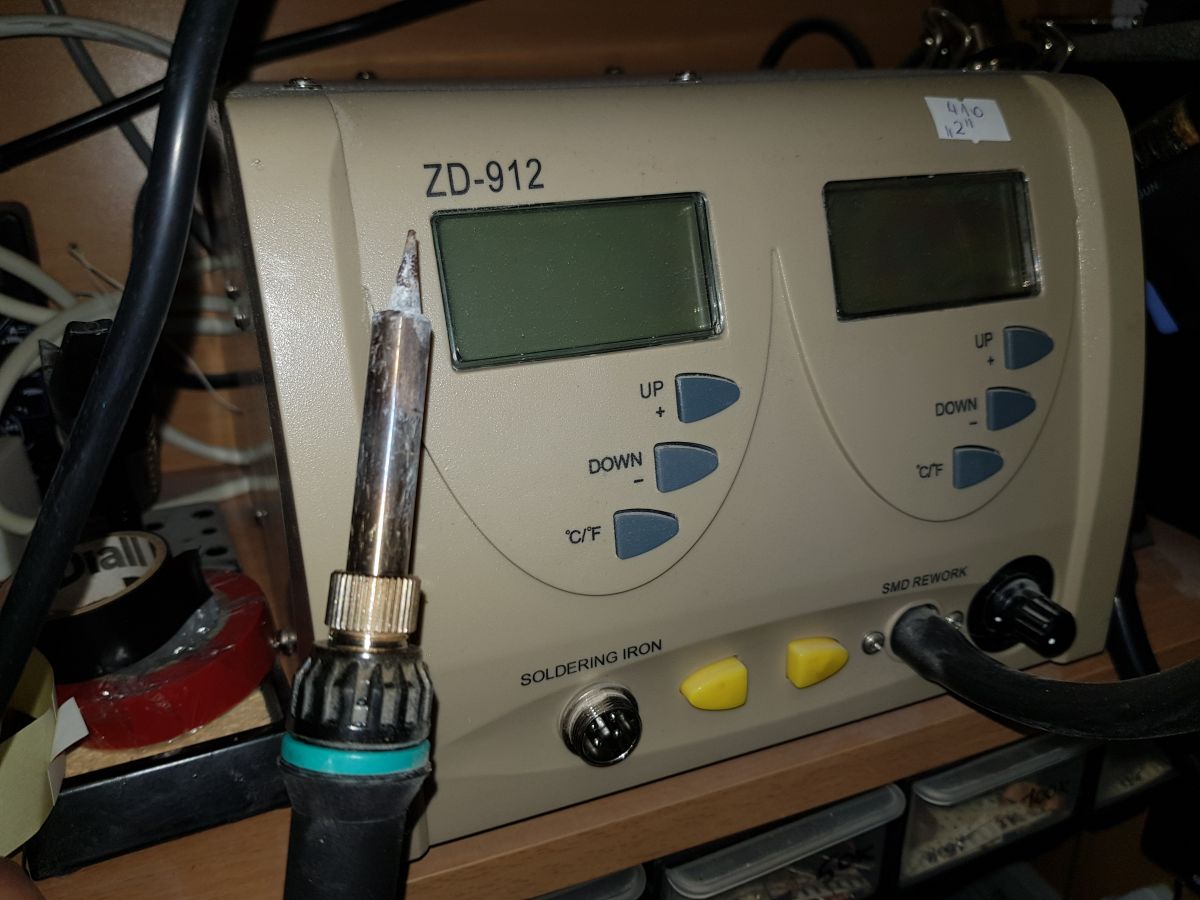

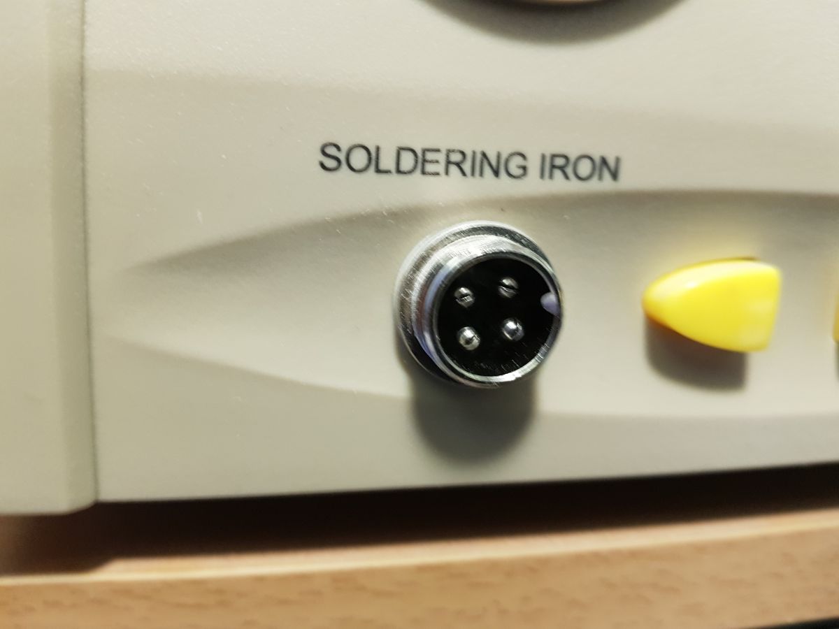

    Lutownica ZD 912
    Stacja lutownicza ZD-912 z przyłączoną lutownicą.
    Końcówka do ZD 912 wygląda tak:
    Złącze lutownicy z napisem SOLDERING IRON oraz żółty przycisk

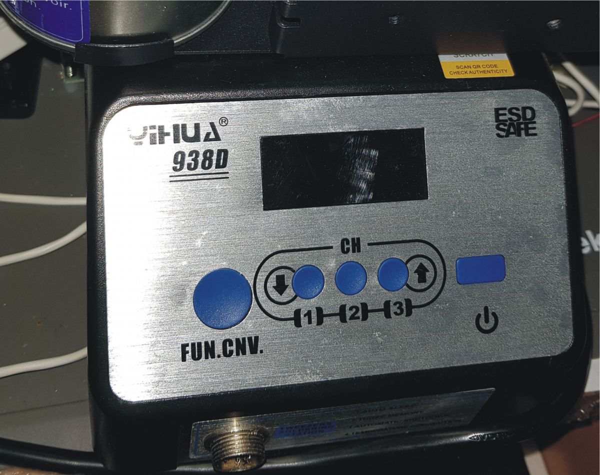

    Lutownica 938D
    Stacja lutownicza YIHUA 938D z widocznymi przyciskami i ekranem.

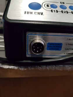

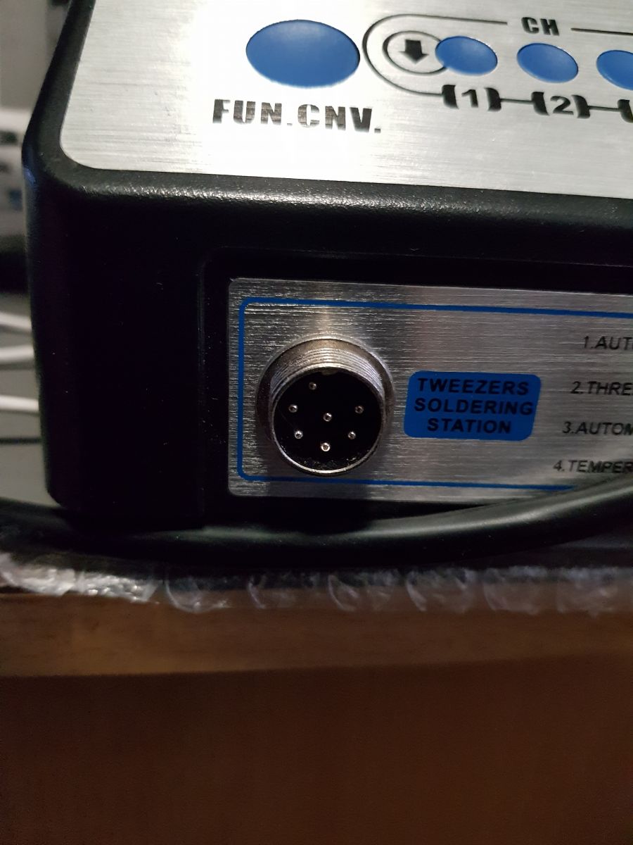

    Końcówka do 938D wygląda tak:
    Panel stacji lutowniczej z gniazdem na wtyk DIN.

    Do Elwika nie ma takich grotów.
    Do pozostałych chyba też nie.
    Te groty stosują chyba naprawiacze płyt głównych i pochodnych do zbierania cyny z padów pod kościami.
    Chyba typ grotów T12 ma takie w swej ofercie, to by znaczyło że trzeba kupić nową stację.

    Takie szerokie groty "łopatki", w grotach T12 mają oznaczenia (w zależności od szerokości) od 1401 do 1406, wpisz na Ali np. "T12-1401", ceny zależą od sprzedawcy, od 35 do 70 zł. U Polskich sprzedawców cena za taką samą "Chińszczyznę" prawie 2 razy wyższa, a ewentualnych reklamacji i tak nie uznają, sam tego doświadczyłem.

    Zakupiłem tacje lutowniczą BAKON 950D i u innego sprzedawcy zakupiłem grot T12-1403 tak podpowiadał internet zapłaciłem za wszystko ok 300 zł.
    Jak zestaw będę miał poinformuje o wynikach.

    Bardzo dobry zakup. Udana metalizacja ścieżek drukowanych wszystko super.
