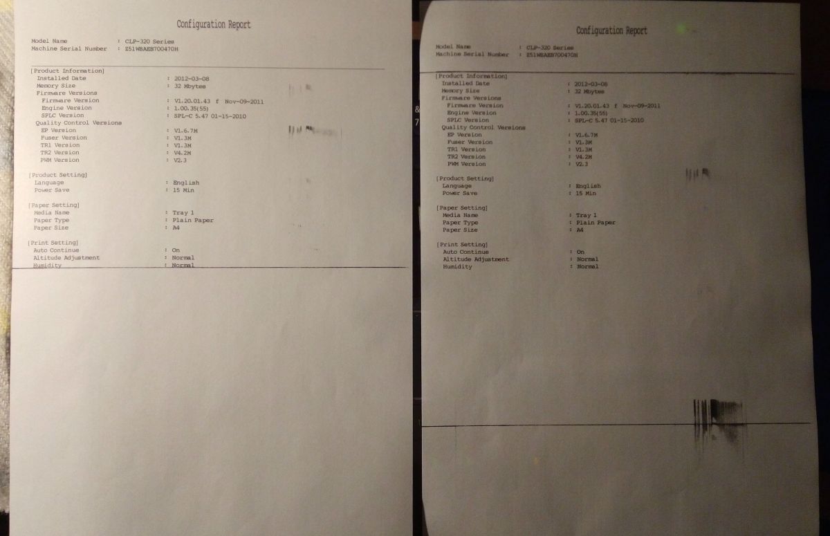

    Posiadam drukarkę laserową kolorową SAMSUNG CLP-320, od kilku dni zaczęła drukować poziome pasy i czasem pojawiają się ślady jakby brudziła kartkę. Zamieszczam zdjęcie wydruku strony informacyjnej z drukarki.
    SAMSUNG CLP-320 - Poziome pasy i ślady na wydruku. Poszukiwanie przyczyn
    Co może być przyczyną tych pasów?

    @autominus możesz się zadmuchać na śmierć a pasek pozostanie. Jest on spowodowany długim nieużywaniem drukarki i odciśnięciem wałka toneru na bębnie światłoczułym. Zwiń kartkę tak, aby kolejne poziome paski na siebie naszły to zobaczysz średnicę elementu, który to powoduje. A jest nim bęben. Jak go wyjmiesz to obracaj powoli (koniecznie w kierunku jakim się obraca w drukarce!!) to zobaczysz ten odbarwiony pasek.

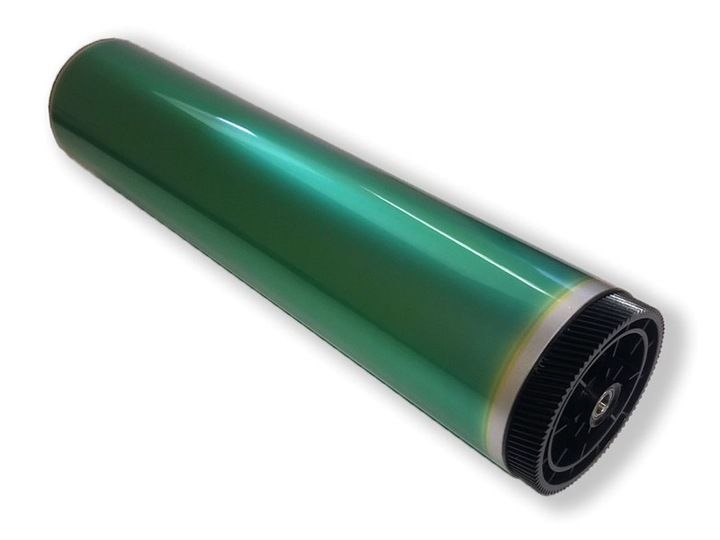

    Cały moduł bębna wygląda w ten sposób i kosztuje ok. 200 zł :
    Czy wystarczy zakup jedynie elementu światłoczułego za ok. 100 zł ?

    Wystarczy sam bęben, ale wtedy koniecznym jest dobre wyczyszczenie zużytego tonera z obudowy.

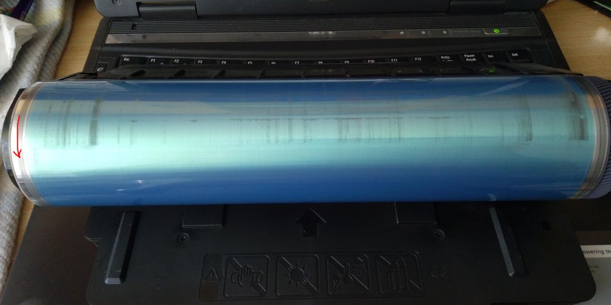

    Wyciągnąłem bęben z drukarki i jak nim obracam zgonie z ruchem wskazówek to powstają na nim pasy. Na zdjęciu czerwoną strzałką zaznaczyłem kierunek obrotu, bo nie jestem pewien czy w dobrą stronę obracam.
    Pytanie czy wystarczy przeczyścić i wymienić sam bęben, czy muszę kupić całość?

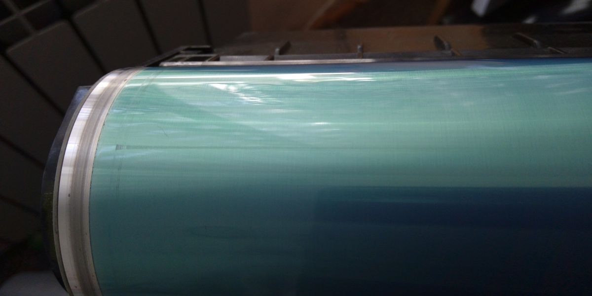

    Na bębnie zauważyłem taką ciemniejszą linię:

    Hmm, nie wiem jak ci wytłumaczyć jak postępować z delikatnym bębnem światłoczułym, by go więcej nie uszkodzić. Jak wyjąć pręt z niego i od której strony ponownie go włożyć, jak i co czyścić, by nie uszkodzić... Może rada nie będzie najwyższego lotu, ale na Youtube jest sporo wartościowych filmów jak i co zrobić z bębnem, listwami, zbiornikiem na toner resztkowy, jak założyć ponownie bęben.
    Ja ze swojej strony uczulę na konieczność lekkiego nałożenia proszku tonera na bęben przed wykonaniem jego pierwszego obrotu. Jak bęben nie będzie miał poślizgu na listwach to zawinie te listwy i na nim może powstać nowe uszkodzenie i znowu wymiana na nowy...

    Już rozebrałem bęben. Na listwach i takim przeźroczystym elemencie było bardzo dużo tonera. Udało mi się opróżnić komorę w której był zużyty toner, było go bardzo dużo.
    Dopiero później jak będę miał czas to przetestuję jak drukuje, bo element światłoczuły najprawdopodobniej będę musiał wymienić. Kwestia, czy te listwy zbierają toner, bo od tego zależy czy wystarczy sam bęben wymienić, czy w najgorszym przypadku całość.
    Teraz po wyczyszczeniu jak obrócę bęben, to jest czysty (nie ma już tych wcześniej opisywanych pasów).

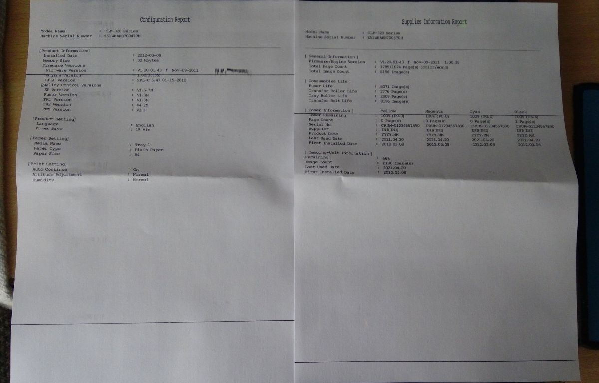

    Na wydrukach nadal jest linia pozioma, ale pojawia się również co jakiś czas zabrudzenie po prawej stronie kartki.
    Zastanawiam się czy za zabrudzenie kartki odpowiada moduł bębna, czy może to jakiś problem z psem transmisyjnym?

    Przedrukowałem kilka stron i pasy poziome są nadal, ale zabrudzenia znikły. Jak wyciągnąłem bęben to na nim był czarny poziomy pas. Teraz tylko pytanie czy listwa poprawnie zbiera toner z bębna, bo po kilku ręcznych obrotach, powoli ta lina z bębna zeszła, ale potrafi się pojawić na nim leciutki, leciuteńki nalot tonera w rożnych miejscach.
    Gumka, która jest na listwie zgarniającej, była lekko przybrudzona tonerem, może stąd te leciutkie zabrudzenia. Czym można by wyczyścić tą gumkę? może alkohol IPA?

    Pozioma kreska na bębnie pozostanie, czyszczeniem kolejnymi wydrukami nie usuniesz.
    A czyszczę wszystkie listwy tzw. patyczkiem do uszu lekko zwilżonym ciepła wodą. Lekko a nie by się lało. I delikatnie, aby nie uszkodzić.
