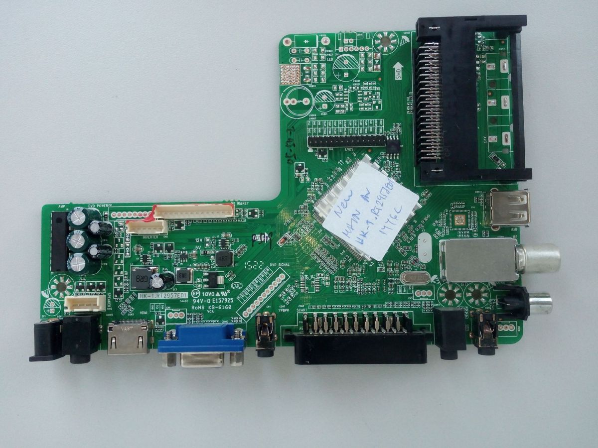

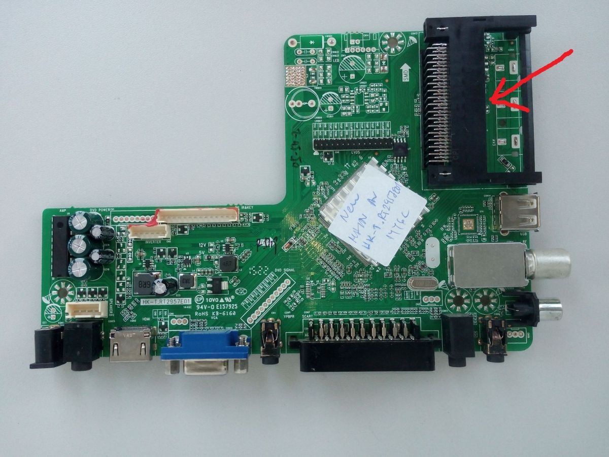

    Jak w temacie.Nie włącza się.Grzeje się układ U4 (1117) pobór prądu po podłączeniu zasilania ok 0,5A.
    Chassis :HK-T.RT2957E01
    Matryca/Panel :MV185WHB-N10-5V
  • #2 19396564

    Jest to układ położony przy slocie a w zasadzie pod slotem rozszerzeń. Napiecia na płycie jak 12,5,3.3V są obecne.

    Manta LED1905 V5 - Brak reakcji na włączenie, układ U4 (1117) się grzeje, pobór prądu 0,5A
    Który to?
    Jest pod plastikiem od slotu.

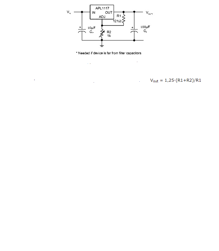

    Popatrz i wylicz jakie napięcie

    krychast napisał:
    ADC
    Czyli wersja "Adjust". W takim razie patrz post liska.

    Problemem jest tam dojście przez ten plastik od slotu.
    Płyta jest oznaczona bez SM.
    Takie jest oznaczenie płytyHK-T.RT2957E01
    Nawet wylutowałem ten stabilizator ale TV nie wystartował.Dioda POWER się pali ale nic się nie dzieje.

    Powiem tak-namierzyłem grzejący się układzik U2 -6 pinowy scalak z oznaczeniem 2916W-po jego wylutowaniu wyżej wymieniany 1117 nie grzeje się,zwarcie ustąpiło i pobór prądu jest na poziomie 0,07A .Co to za układ bo google nic nie mówi?
