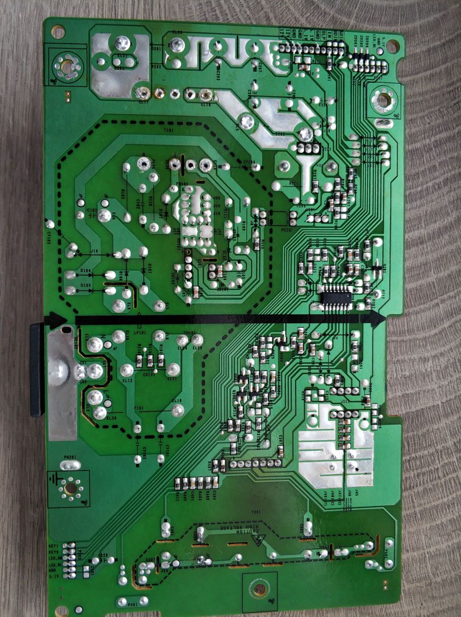

    Witam. Proszę o pomoc w rozwiązaniu problemu.
    Monitor w2346s-bf, coś "strzeliło" i zasmierdzalo. Strzelił kondensator ceramiczny (Oznaczenie na kondensatorze SL6KV 5D) 6kv 5pf na zalilaczu w linii wysokiego napięcia.
    Wymieniłem. Po uruchomieniu podświetlenie jest przez ok 3 sek. Podczas tych 3 sek słychać "pisk"
    Zasilacz P/N :EAX61376901/5 AIP-0198A.

    Jaki chassis??
  • #5 19400488
    sebekoo
    Posty: 91
    Ocena: 11

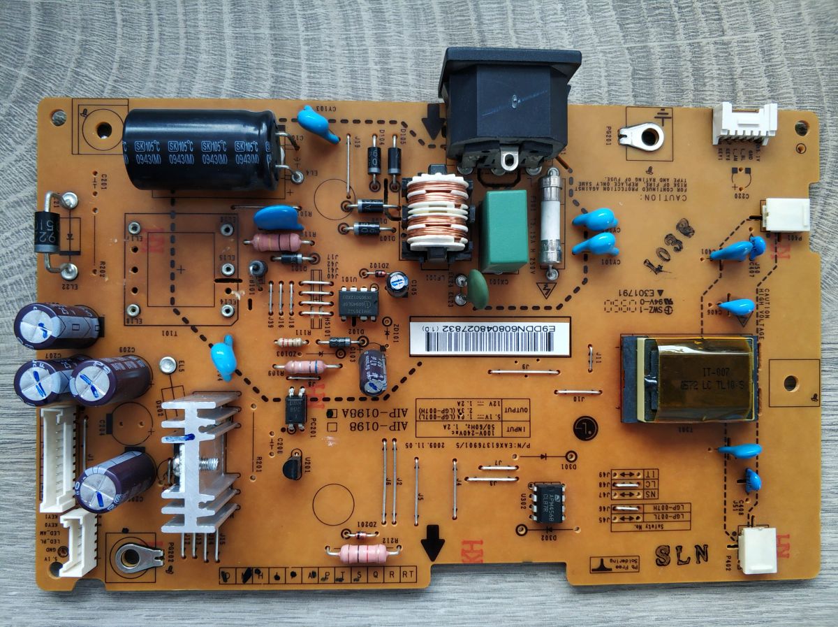

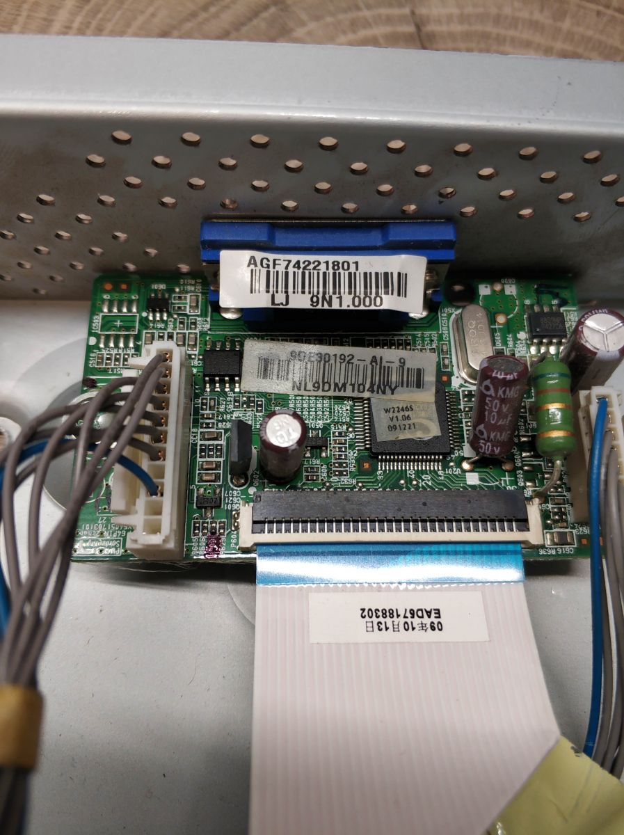

    Nie wiem co to jest chassis (na elektrodzie jest objaśnienie ale nie do końca wiem co to jest)
    Mam nadzieję że to jest to coś co zrobiłem zdjęcia.
    W2346S-BF: Strzelony kondensator SL6KV 5D, krótkotrwałe podświetlenie i pisk po wymianie W2346S-BF: Strzelony kondensator SL6KV 5D, krótkotrwałe podświetlenie i pisk po wymianie [img-2] [img-3] W2346S-BF: Strzelony kondensator SL6KV 5D, krótkotrwałe podświetlenie i pisk po wymianie

    Chasis - to oznaczenie modelu na jakim oparta jest płyta główna. Często jest tak że różne modele urządzeń oparte są na identycznej płycie głównej.
    Sprawdź oporność trafa.
    Jaki driver oraz tranzystory kluczujące?
    Czy na FAN7314A + 2x FDD8424H?

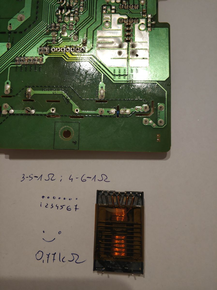

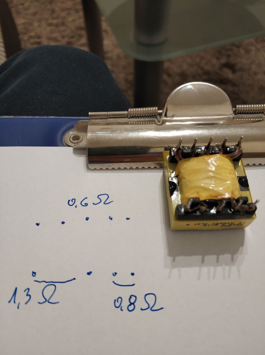

    Oporność trafa
    1.3 ohm od lewej pierwszy i drugi pin,
    0.8 ohm od lewej trzeci i czwarty pin
    0.6 ohm górne piny w każdej konfiguracji pokazało jednakową wartość.
    Jeśli chodzi o płytę główną
    "Jaki driver oraz tranzystory kluczujące?"
    Nie wiem o jaki "driver" chodzi
    Tranzystor na zasilaczu (oznaczenie) SL 431 A930
    "Czy na FAN7314A + 2x FDD8424H?"
    Pozostałe dane - nie znalazłem podobnych oznaczeń na zasilaczu.
    Znalazłem takie:
    APM4568 CL87R
    3BR1765JZ G0945LOP XK905012X03
    0925 817C

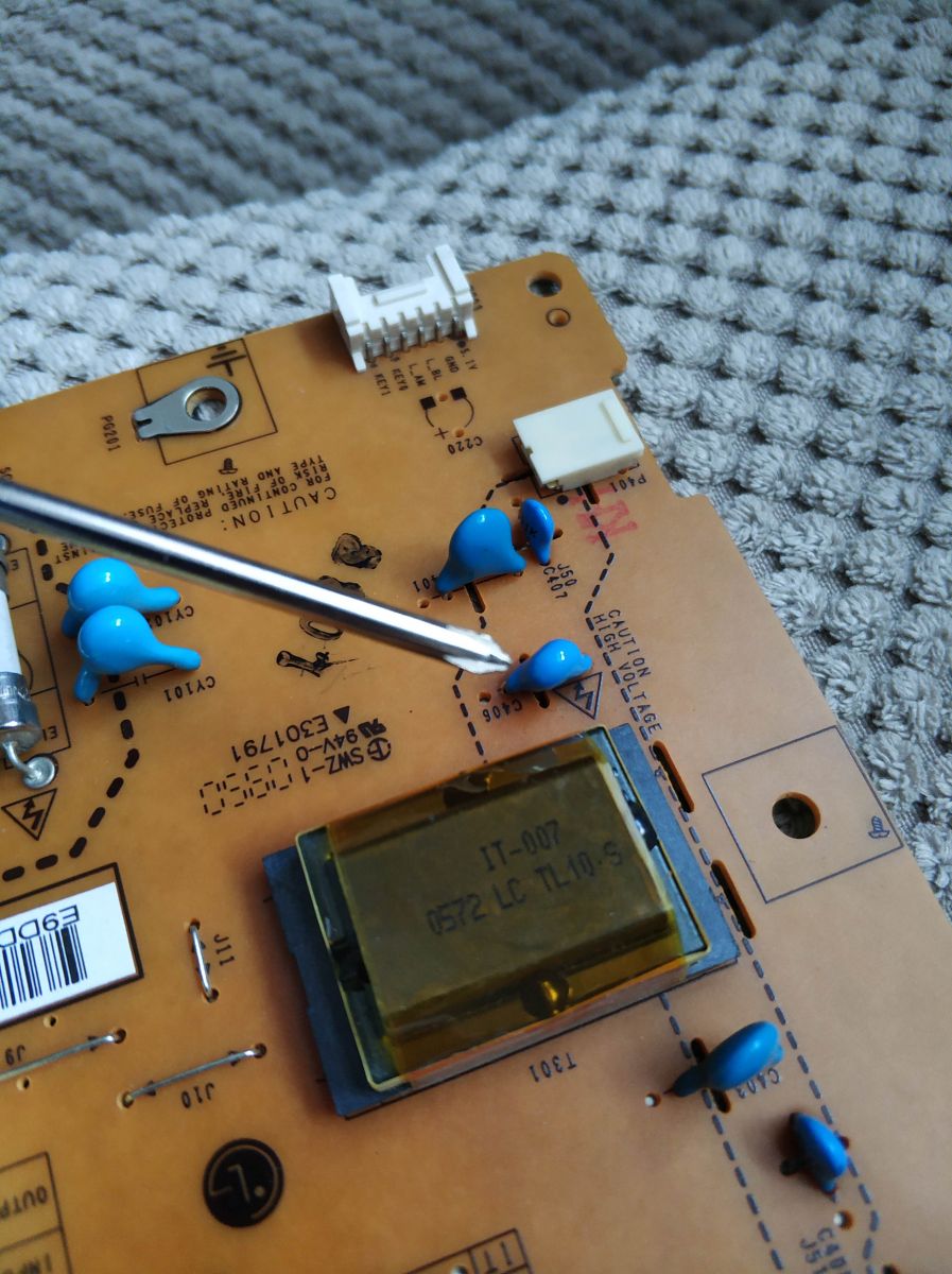

    -uszkodził się na przetwornicy czy inwerterze?
  • #9 19402513
    sebekoo
    Posty: 91
    Ocena: 11
    Na przetwornicy
    Ten wskazany

    Ale to nie przetwornica a inwerter....
    Także więc zmierz oporność trafka na inwerterze (T301).
    Trafko które wylutowałeś i sprawdzałeś wcześniej było z przetwornicy... :).

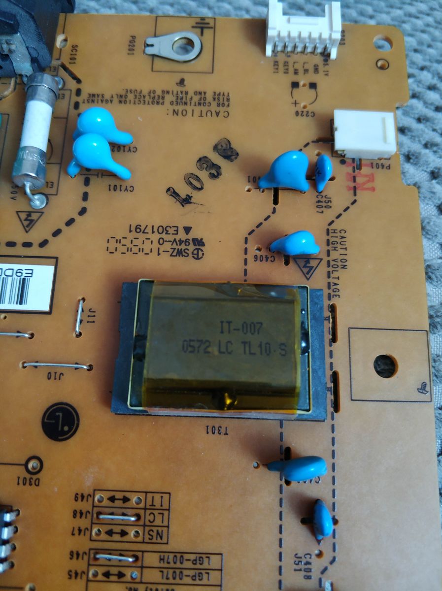

    To teraz jeszcze podaj jakie układy są podłączone do tego trafka, ub zrób zdjęcie od strony druku.
  • #11 19402559
    sebekoo
    Posty: 91
    Ocena: 11
    Krótko mówiąc - jestem amatorem.
    A z twoją wiedzą monitor ożyje
    Na początek dam zdjęcia
    Zaraz zabiorę się na wylutowanie i pomiar.

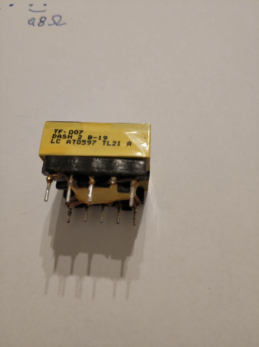

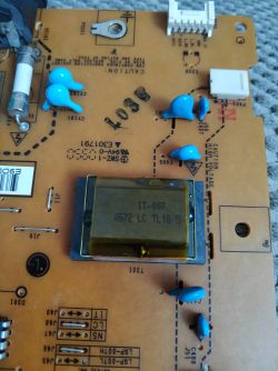

    Podaje oporności trafa
    Jeśli to strona wtórna to 0,77 kohm
    A na pierwotnej 1ohm
    Zdjęcie przedstawia układ i rozmieszczenie pinów.

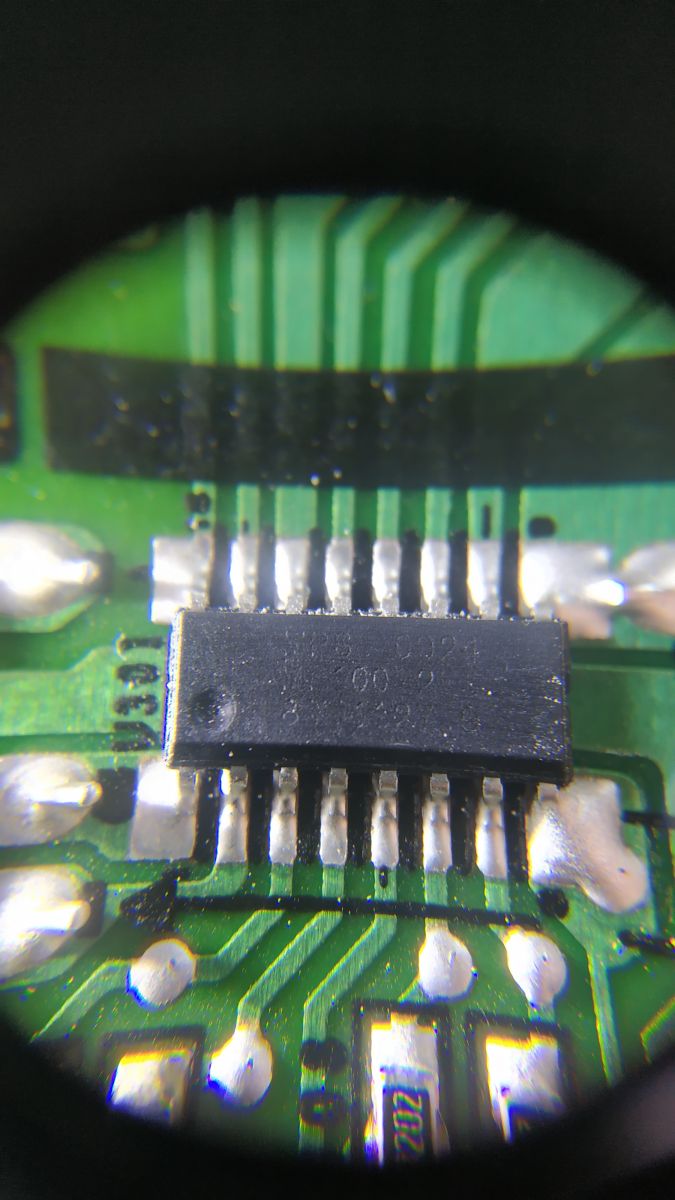

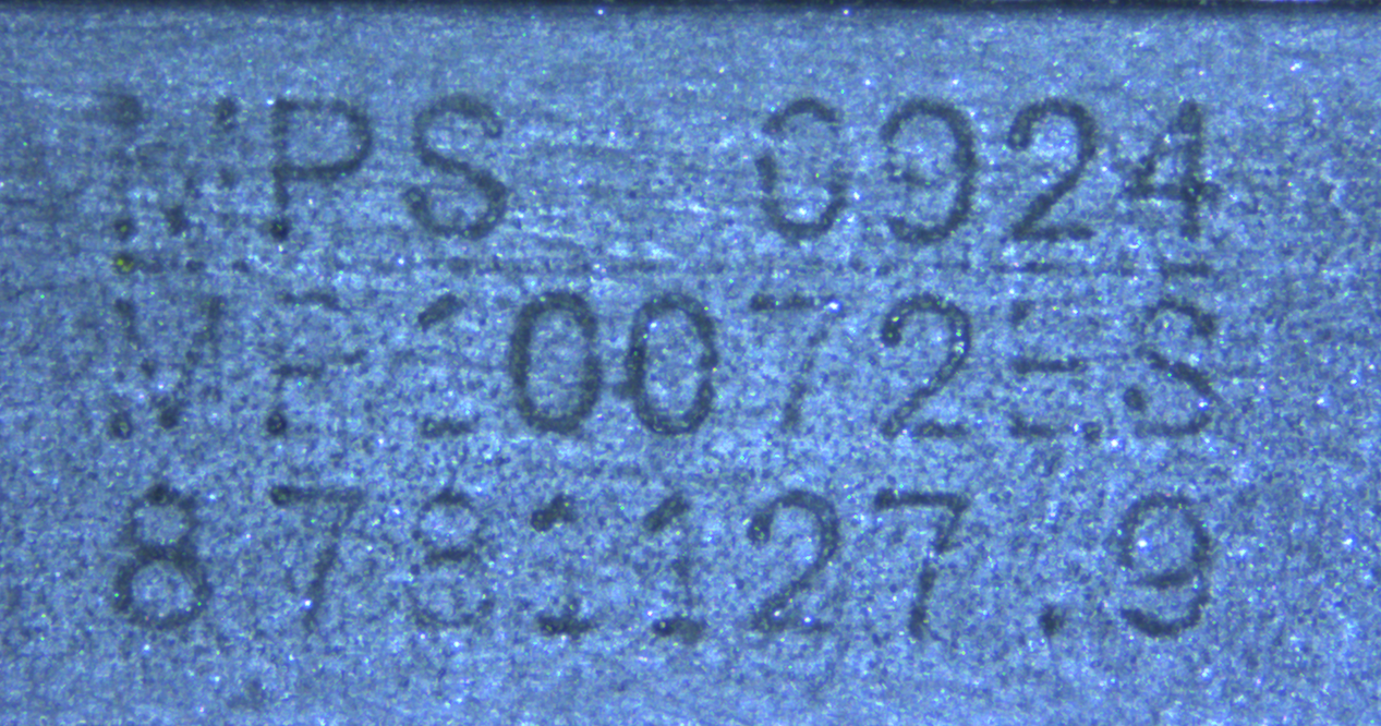

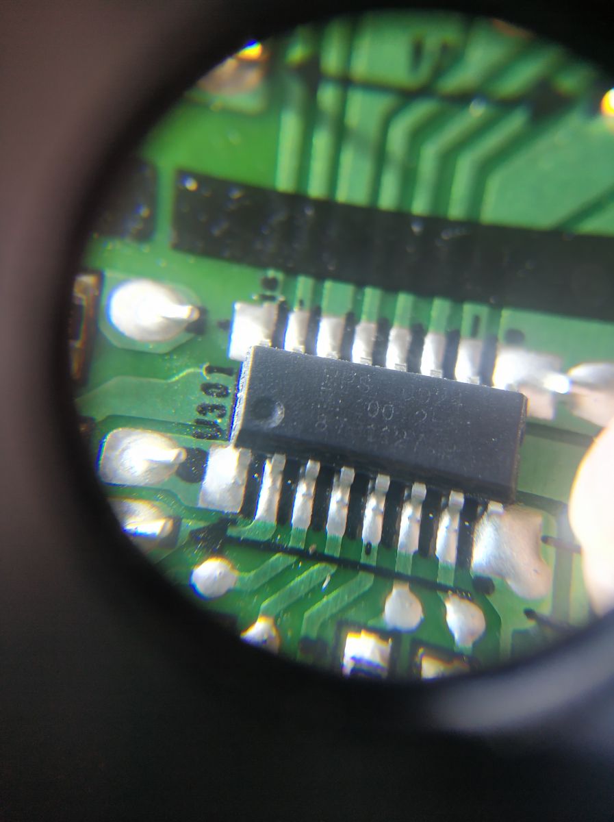

    Mam problem z odczytaniem wartości na układzie U301 od spodu.
    Zrobiłem zdjęcie ale za dużo nie widać
  • #14 19404643
    sebekoo
    Posty: 91
    Ocena: 11
    Tranzystor MOSFET APM4568 jest sprawny.
    Ten element U301 z tyłu to
    MP10072ES
  • #15 19406588
    lisek
    Serwisant RTV
    Posty: 39901
    Pomógł: 6339
    Ocena: 6859
    Board: AIP 0198
    IC Power = 3BR1765
    inv. = MP10072ES/ МР 10072Е
    mosfet = AP4511
    2x CCFL
    Trafo IT-007 masz ok
    -wtórne 770 ohm

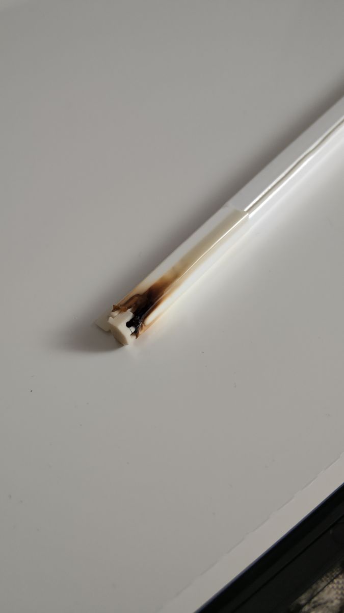

    Obejrzyj lampy (czy końc. nie sczerniały), nie ma nagaru na końc. lamp
    Pomierz diody na zimnym końcu strony wtórnej trafa.
    * zamiast lampy można na próbę użyc kondensatora 47- 82 pF/ 3kV
    SM chassis tego monitora (bez zasilacza !!!) Link

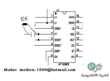

    Protect z MP ? , nie wiadomo jak "zdjąc" na czas naprawy z MP1...
    - brak datasheet
    (inne
    * МР 10072Е
    Na pin. 3 diodaLED (RED) > katoda do masy
    * na МР 10072ЕS niedziała ? , może inne kolejn. pinów

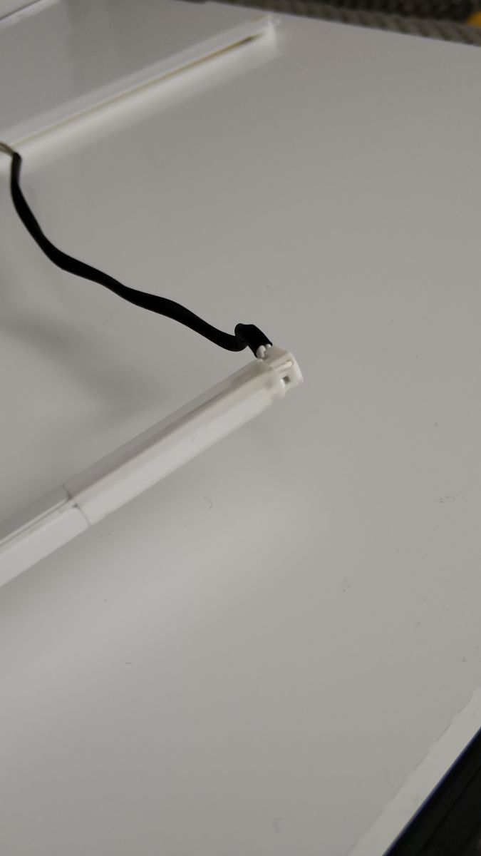

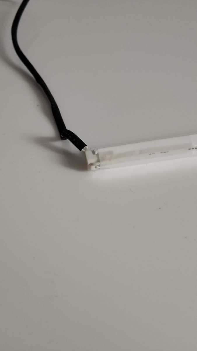

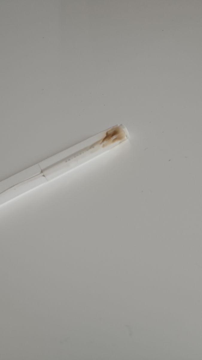

    Jedna z lamp (górna) na jednym końcu tak wygląda
    Tutaj przewód jest przerwany. Lutować ten czy wymienić cały na nowy?
    I druga lampa
    Diody sprawne
  • #17 19416638
    sebekoo
    Posty: 91
    Ocena: 11
    Przylutowałem przewody do lamp. Podłączyłem, sprawdziłem i podświetlenie działa prawidłowo.
