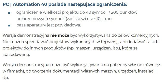

    Jest. PC Schematic Automation 40.

    stonefree napisał:
    Prosty to on nie jest :)
    Prościzna.
    Ot, taka sobie zwykła rozdzielka :

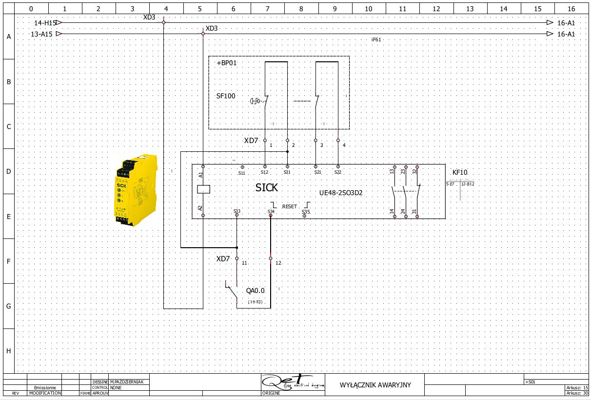

    QELECTROTECH

    yarpen2 napisał:
    QELECTROTECH
    Pokaż przykład sporzadzonego tym programem schematu rozdzielnicy.

    elpapiotr napisał:
    yarpen2 napisał:
    QELECTROTECH
    • Jakie program do rysowania schematów rozdzielnicy? Przechwytywanie.JPG (242.55 KB) Musisz być zalogowany, aby pobrać ten załącznik.

    @yarpen2 - jakaś dziwna ta rozdzielnica :cry:

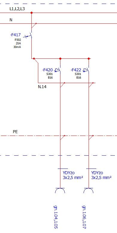

    A ja mam własny, za darmo i bez żadnych licencji :D
    Cała baza elementów, które można konfigurować w każdej chwili w zależności od potrzeb.

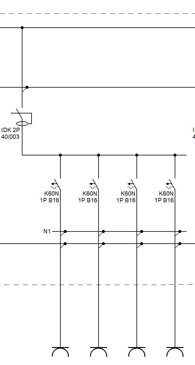

    A mój rysuje poprawnie wszystkie połączenia. :D
    Znajdź różnicę...
    Pokazałem tylko obwody wyłączenia awaryjnego.
    Najpierw należy sobie odpowiedzieć na pytanie jaka jest idea schematów jedno-kreskowych i czy to Twoje dodatkowe połączenie coś zmienia dla odczytującego schemat.
