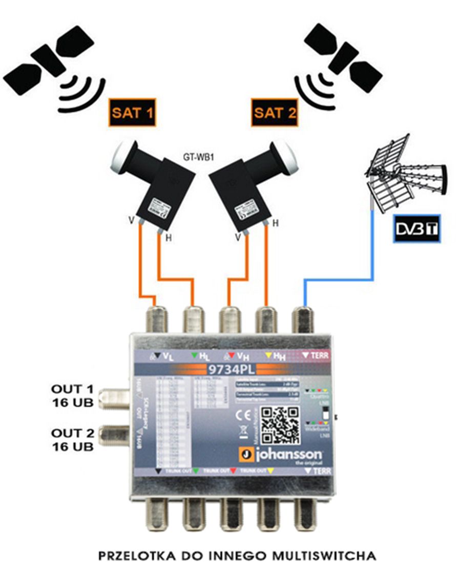

    TELMOR_PL napisał:
    Podobnie to widzę.
    Mix HotBird 'a i Astry, antena z zezem i 2x konwerter QUATRO i na końcowym muliswitchu 9/8. Wybór jest duży.
    Może być Johansson, Terra albo Telmor: https://www.telmor.pl/Katalog-produktow/Multiswitche-optyka-multiswitchowa
    Nie lepiej dwa konwertery wide band + multiswitch np GT-dMTS1T .

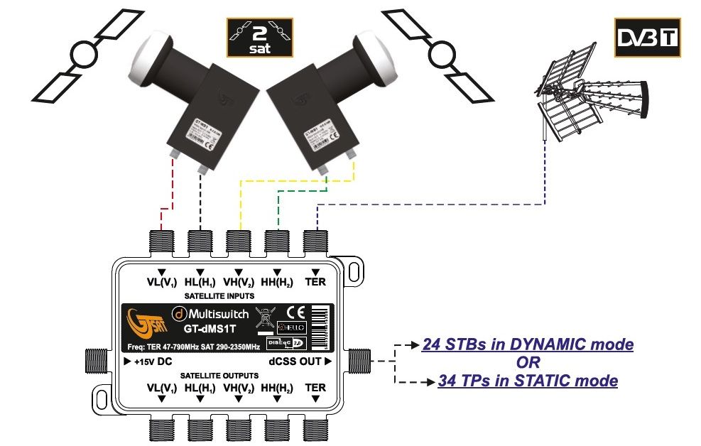

    Konfiguracja anteny SAT dla Canal+ 4K, Multiroom i FTA z Astry - dobre praktyki
    Proste zestawy, mniej kabli do konwerterów i w razie jak przyjdzie ochota można dołożyć następne dwie satelity dodając odpowiednio zaprogramowany następny multiswitch.
    Do tego podłączenie instalacji naziemnej TV.
    Obsługa 24 SCR , używając rozdzielacza można podpiąć już istniejące kable do rozprowadzenia po całym domu.
    Wada to tylko brak legacy ale raczej każdy tuner i TV obsługuje Unicable.

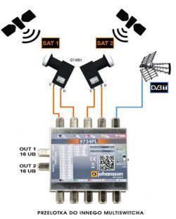

    Troszkę lepsza opcja to użyć Multiswitch Johansson 9734PL +2x wide band , na wyjściu 2x 16 SCR .
