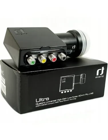

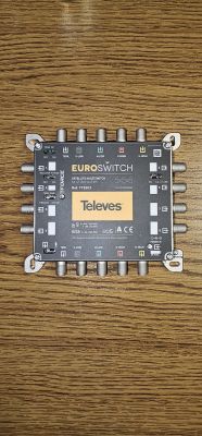

    Mam nowy dom i potrzebuję zbudować sieć satelitarną. Mam telewizje Canal+ wiec potrzebuję tylko hotbird
    Mam 4 pokoje z gniazdkami antenowymi: 1 pokój 2xsat, 1 pokój 1sat +1naziemna, 1 pokój tylko sat i 1 pokój tylko naziemna, co daje łącznie 6 gniazdek.
    Wszystkie przewody są poprowadzone na strych do skrzynki zbiorczej.
    Proszę o poradę w doborze dobrej jakości sprzętu żeby to wszystko połączyć z antena na kominiea wiec jaki:
    - konwerter na antenę,
    -jaką antenę do tv naziemnej,
    - jaki multiswitch,
    Jeśli są potrzebne dodatkowe pytania to odpiszę.
    Z góry dziękuję za pomoc,
    pozdrawiam,
    Arek

    Osobiście często montuję sprzęt firmy Televes od anteny naziemnej do osprzętu sat.zamiennie konwerter Inverto bardzo dobrym wyborem oczywiście quattro multiswitch 5x8Multiswitch satelitarny Televes 5x8 na drewnianej powierzchni Jak zbudować sieć satelitarną Canal+ w nowym domu? Wybór anteny, konwertera, multiswitcha

Użytkownik planuje zbudować sieć satelitarną Canal+ w nowym domu, z anteną skierowaną na satelitę Hotbird. W domu znajdują się cztery pokoje z gniazdkami antenowymi, co wymaga odpowiedniego doboru sprzętu. Rekomendacje obejmują użycie anteny kierunkowej pasywnej, konwertera typu Quattro oraz multiswitcha 5x8. Wskazano również na potrzebę uwzględnienia lokalizacji, która wpływa na jakość sygnału, oraz na możliwość zastosowania anteny Combo do odbioru sygnału naziemnego. Użytkownik planuje podłączyć do instalacji tunery Canal+ 4K UltraBOX+ oraz multiroom standard 49i.
