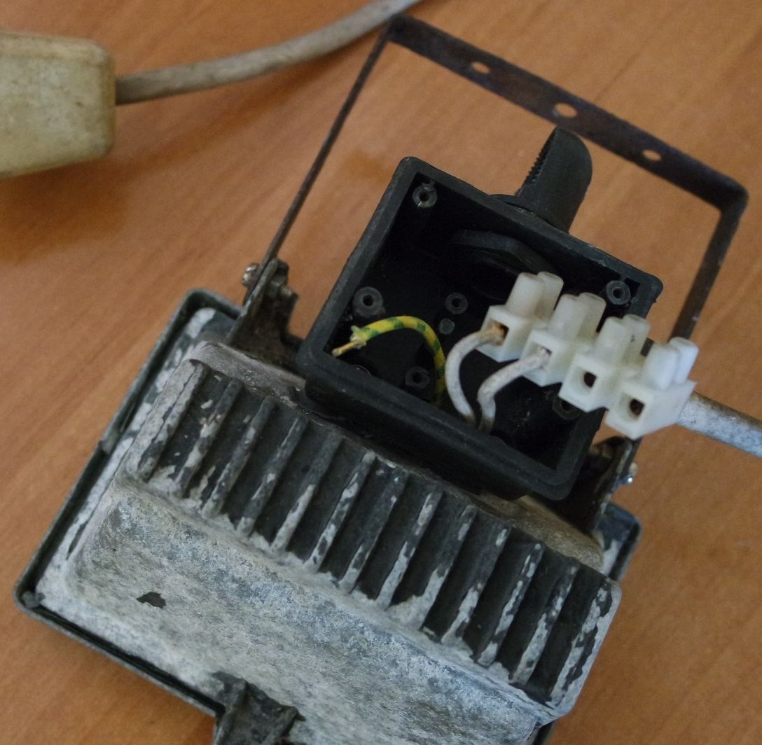

    Stary halogen z czujnikiem ruchu. Osłonka czujnika pękła i jest dziurawa. Czasami załapuje jak zasłoni się go ręką. Wymontowałem czujnik i podłączyłem 2 białe kabelki bezpośrednio do 220V ale nie świeci. Jest jeszcze żółto-zielony kabelek ale to chyba PE:
    Zasady podłączenia halogenu Aurum AEC-3016A po wymontowaniu czujnika ruchu Zasady podłączenia halogenu Aurum AEC-3016A po wymontowaniu czujnika ruchu
    Do czujnika były 3 kabelki. Na tabliczce napisane iż 220V/50Hz 150W MAX
    Czy ten czujnik jest wymagany aby halogen świecił?
    Nie jest potrzebny. Pewnie żarnik spalony.

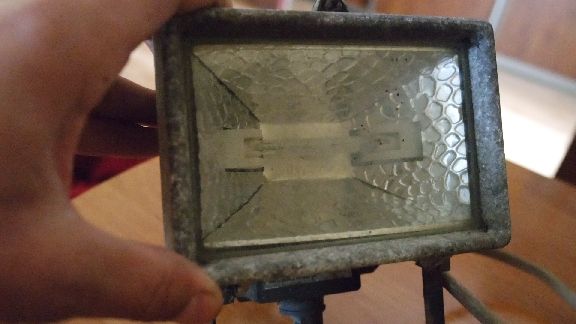

    • wyjąłem żarnik i widać było zaśniedziałe styki - niebieskawy nalot
    • sprawdziłem miernikiem na ustawieniu 750 ACV czy na stykach żarnika jest napięcie 220V i jest
    • włożyłem więc żarnik spowrotem i poruszałem nim trochę aby poprawić kontakt na stykach
    • podłączyłem jeszcze raz zasilanie za pomocą tej samej kostki ale w inne kanały bo te do których były wpięte kable poprzednio były przyrdzewiałe
    Taki banał - zaśniedziałe styki i przyrdzewiałe śrubki w kostce :|
    Ale byłem przekonany iż jeszcze niedawno halogen działał.

    Gdybyś tej lampy chciał używać, zwłaszcza jako przenośną, bo wtedy jest większe prawdopodobieństwo porażenia, przewód ochronny musi być podłączony. Oczywiście zgodnie z wymogami bezpieczeństwa przy instalowaniu lampy na stałe, przewód ochronny też powinien być podłączony.

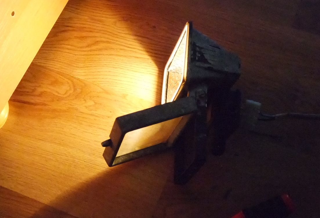

    Przy kolejnej próbie podłączenia znowy nie świeci :|
    Jednak to nie zaśniedziałe styki. Obejrzałem dokładnie żarnik i widać iż jest przepalony - taka cienka sprężynka "dynda". Nie wiem czy już wcześniej był przepalony czy teraz mi się przepalił bo raz udało mi się zaświecić co widać na załączonym zdjęciu.
    Trzeba nowy żarnik i tyle. Podejrzewam iż czujnik ruchu pewnie też nadal jest sprawny tylko obawiam się iż nie pamiętam jak te kable były połączone - coś pewnie podobnie jak w tym poście na trzecim zdjęciu:
    https://www.elektroda.pl/rtvforum/topic2523335.html#12714065
    Z tego co się dowiedziałem to potrzebuję żarówki na gwint R7S najlepiej typu LED 20W (zamiennik zwykłej 150W) długości 78mm
