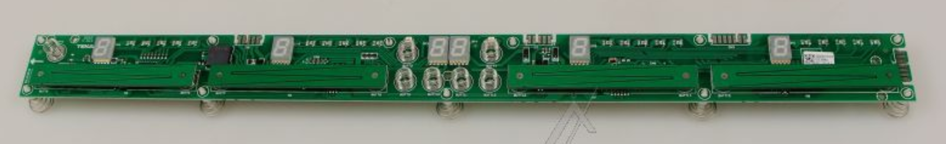

    Proszę o informację czy można wymienić sam wyświetlacz w module sterowania, czy trzeba wymienić cały moduł? Nie wyświetla się kompletna cyfra podczas pracy pola grzejnego, a samo pole działa bez problemu. Wyświetlacz płyty indukcyjnej Teka IZF 6424, a na zdjęciu jest przedstawiony problem. Dla przykładu powinna wyświetlać się cyfra 3.

    W większości tych sprzętów da się wymienić moduł, chociaż czasami cena powala z nóg. W tym wypadku mając kogoś kumatego można się pokusić o wymianę samego wyświetlacza.

    Jak wymienisz sam wyświetlacz LED to nic nie trzeba robić.

    Ja mam wyświetlacz w którym brakuje już dwóch "kresek", może jeden wyświetlacz z czterech jest całkowicie sprawny.
    Jak tam wyszła walka ??

    Zielona płytka drukowana z wyświetlaczami segmentowymi i elementami elektronicznymi.
    Tak to wygląda ... jak chcesz to Ci wyjmę z jakiegoś uszkodzonego.

    Hmmm ciekawe dlaczego one się uszkadzają, może od wysokiej temp. albo pracują z trochę za dużym prądem, albo maja wadę.
    W tym ostatnim przypadku warto by było dobrać coś nowego.
