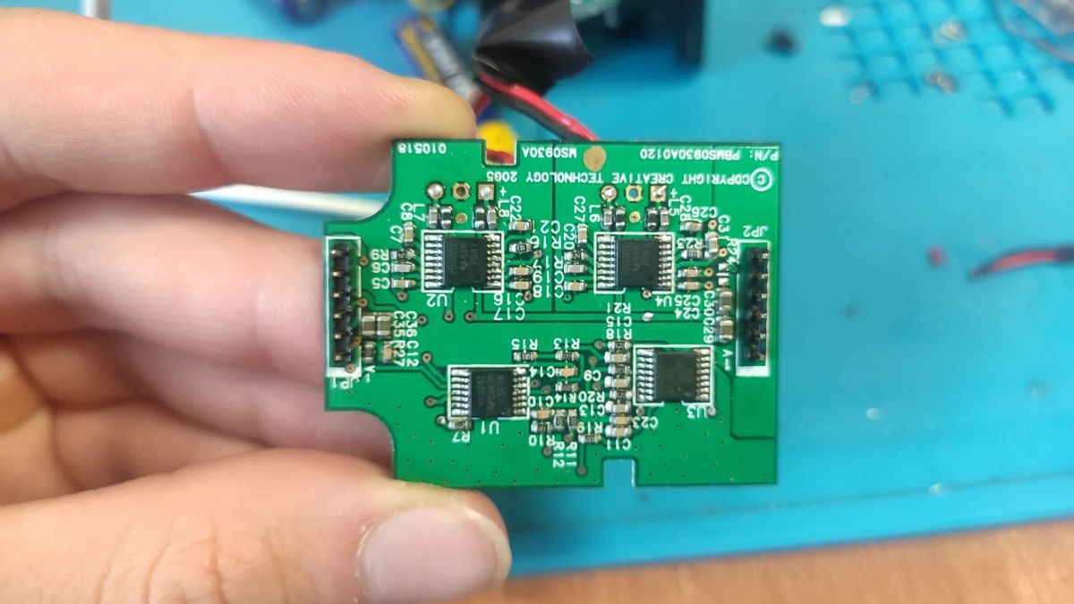

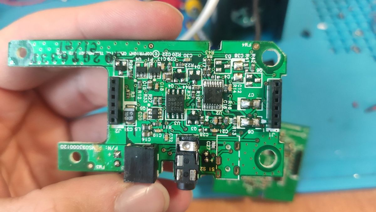

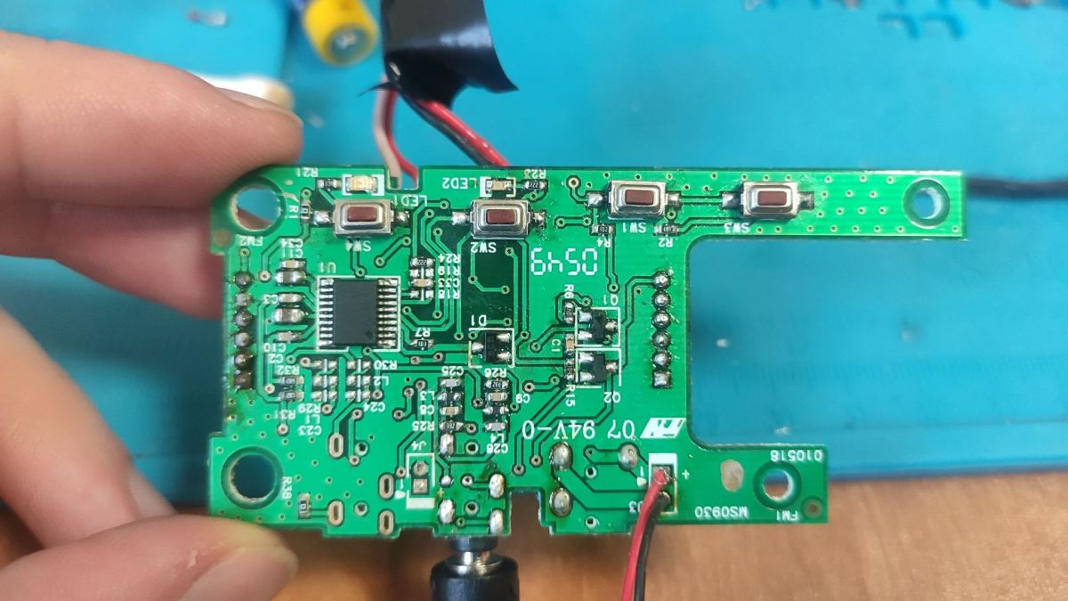

    Szukam przyczyny niedziałającego trybu stereo w głośniku Creative travelsound 400. Zacznę od początku, W lumpie został zakupiony ten głośnik, ale zaczął trzaskać przy włączaniu stereo. Podjąłem się próby jego naprawy. Spróbowałem poprawić luty na obu płytkach. Niestety po stereo(drugi od lewej) przestał działać. Brak reakcji na wciskanie. Reszta działa jak poprzednio. Jedynie co udało mi się znaleźć to jeden temat stąd, jednak był o czym innym i nie wiem, który układ jest do wymiany lub element. Dodaje zdjęcia i opis elementów z znalezionego tematu. Co może to powodować?
    U4 BL# zapewne V6300LSP5B (3-pinowy układ resetowania zasilania o niskim poborze mocy)
    U3 JRC 7022 czyli ( niskonapięciowy wzmacniacz operacyjny) NJU7022M
    U1 TDA8552T_TS (Wzmacniacze audio 2 x 1,4 W BTL z cyfrową regulacją głośności i wykrywanie słuchawek )
    U2 74HC4053 ( potrójny jednobiegunowy, dwubiegowy przełącznik analogowy)

    Okazało się, że zgrzanie płytki uszkodziło przycisk, czyli działa stereo tylko jest cały czas problem przedstawiony w temacie.
