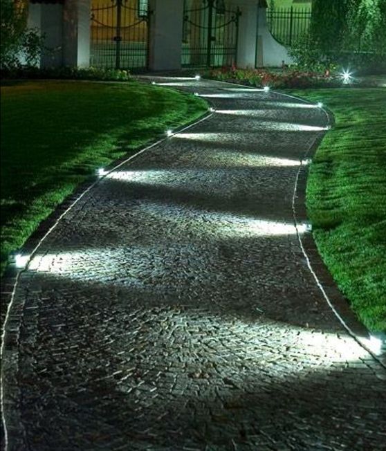

    Witam serdecznie. Mam problem gdyż mam dość rozbieżne opinie. Chodzi o podświetlenie ogrodu. Wyjdzie jakieś 18 lampek LED 6 W i 3 czujniki ruchu. Oraz łącznie około 100m kabla. I teraz... Czy wystarczającym będzie przewód 3x1mm linka? Czy też jak jedna osoba mi doradza musi być 3x1,5 a nawet 3x2,5mm. Pozostali twierdzą, że aż "za świat" 3x1mm. Oczywiście kabel ziemny czarny. Proszę o radę. Próbowałem sam to policzyć ale dla mnie to czarna magia.
    Oświetlenia LED i 100m kabla. Jaka średnica przewodu
  • #2 19415540
    sunrise84
    Posty: 7221
    Pomógł: 979
    Ocena: 875
    VDawid napisał:
    Wyjdzie jakieś 18 lampek LED 6W
    No i w czym problem?
    18x6=108W
    Pytanie jakie zasilanie? Pewnie 12V więc już liczmy dla równiego 120W/12V masz 10A prądu na odcinku 100m lecz te 10A nie będzie pobierane na końcu tego kabla tylko po drodze rozłoży się to na te 18szt lampek LED.
    10A/18szt = wychodzi ~ 0.6A na szt lampki.
    Spokojnie 3x1mm² kabel wystarczy.

    Problem bo wstępnie zakupiłem już 3x1mm a tu ktoś mocno twierdzi, że 3x1,5 a nawet 3x2,5. Zasilanie na 230 V.
    Po pierwsze. Nie przewód, tylko kabel. Po drugie. Nie ma kabi ziemnych - linki o tym przekroju żył.
    Po trzecie. Jakie napięcie zasilające te lampki?

    VDawid napisał:
    Zasilanie na 230v
    Szkoda, że tego nie napisałeś na początku. W tej sytuacji musisz jeszcze dodatkowo sprawdzić:
    1. czy oprawy są w wykonaniu przelotowym czy końcowym,
    2. czy producent nie podał informacji o max. średnicach kabla jaką można wprowadzić do oprawy oraz żył kabla,
    3. przy zasilaniu 230V należy sprawdzić praktyczno-teoretycznie czy IPZ w ostatniej oprawie pozwoli na zachowanie skuteczności ochrony od porażeń, nie napisałeś nic w jakim układzie pracuje sieć zasilająca budynek (TT czy TN) i w jakim masz instalację w domu do której przyłączysz oświetlenie.
    4. jeżeli powyższe pytania uzyskają pozytywne odpowiedzi to polecam kabel YKXS 3x1,5mm². Z dostępnością kabla 3x1 mogą być problemy.

    I jeszcze jedna sprawa a sprawie p.4 mojego ostatniego wpisu,
    100m takiego kabla to około 3.51Ω. Do tego należy doliczyć zmierzone IPZ w miejscu przyłączenia. Suma zaczyna się w najgorszym przypadku niebezpiecznie zbliżać do wielkości max dla dopuszczalnej IPZ (oczywiście mówimy o układzie sieci TN). Mamy jeszcze pole manewru wielkością zabezpieczenia obwodu i jego charakterystyką.

    Należy zastosować kabel YKY 3x1,5 mm² i zakopać na głębokości minimum 0,5 m. Przy tym przekroju żył spadek napięcia nie przekroczy 5% napięcia zasilania. Zabezpieczyć obwód wyłącznikiem nadprądowym S301 o charakterystyce B i prądzie wyzwalania max.10A.

    Witam. W przypadku przewodu układanego na stałe minimalny przekrój wynosi 1.5 mm². Zapewne w przypadku kabla jest tak samo.

    W przypadku kabli oświetleniowych i siłowych minimalny przekrój żył wynosi 1,5mm² dla miedzi. Kable o przekroju żył od 0,5mm² dopuszcza się tylko w obwodach sterowniczych i sygnalizacyjnych.
