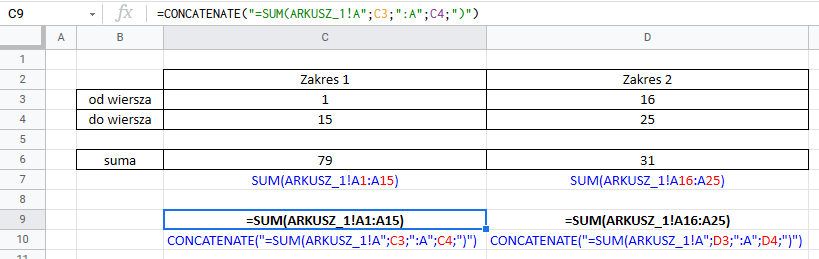

    Mam kolejne pytanie odnośnie arkusza kalkulacyjnego Google.
    Załóżmy, że w jednym arkuszu (ARKUSZ_1) mam jakąś listę z liczbami.
    Zakres 1 - komórki od A1 do A15 wypełnione liczbami
    Zakres 2 - komórki od A16 do A25 wypełnione liczbami
    [excel][arkusz google] - Zastosowanie CONCATENATE / ZŁĄCZ.TEKSTY
    W ARKUSZ_2 chcę sobie sumować te kolejne zakresy, ale w taki sposób, żeby ręcznie wpisywać od którego wiersza do którego wiersza ma liczyć.
    (na niebiesko są formuły)
    Stosując CONCATENATE wyrzuca mi tekst i nie liczy formuły.
    W komórce C9 widać formułę i wynik (tekst)
    Czy jest jakaś metoda żeby to liczyło w taki sposób?

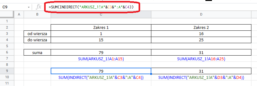

    #3 19438556
    vieleicht
    Poziom 37  
    Posty: 2163
    Pomógł: 463
    Ocena: 457
    Wyrzuć tę funkcję CONCATENATE() z najwyższego poziomu formuły, a tam gdzie chcesz podać adresy zbudowane z ciągów znaków zastosuj INDIRECT(), a w niej dopiero jako argument, wyrażenia łączące tekst w konkretny adres.
  • #4 19438606
    damprz
    Posty: 173
    Ocena: 23
    Działa, dzięki. Tej funkcji nie znałem.
    W Excelu Office'a kolega stosował jeszcze parametr "Prawda" ale tutaj chyba nie jest to konieczne.
