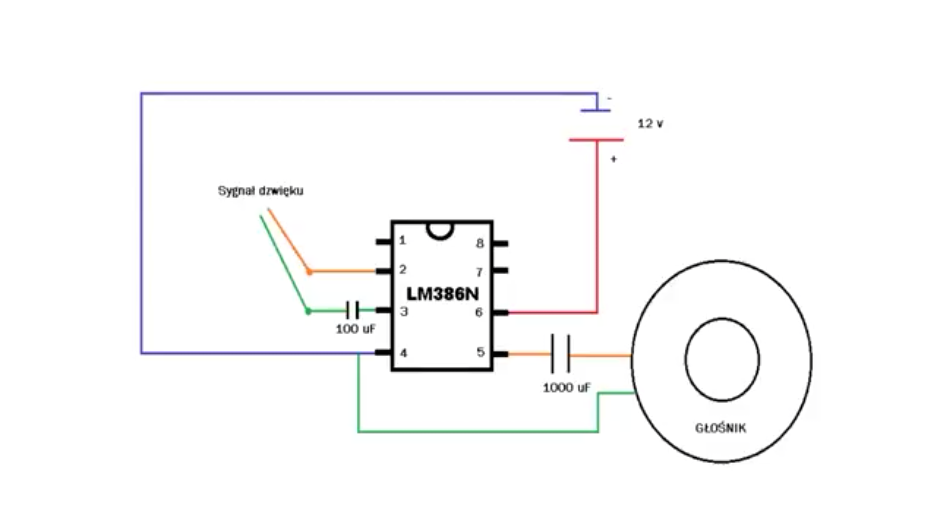

    Chciałbym złożyć ten prosty wzmacniacz audio, ale nie posiadam LM386N, tylko mam LM358 i wolę się spytać niż działać, bo nie chce niczego popsuć. I chciałbym jeszcze dodać wyłącznik, oraz diodę LED, która będzie pokazywała czy urządzenie jest włączone. Wzmacniacz audio: Czy LM358 może zastąpić LM386N? Dodawanie wyłącznika i diody LED

    na przyszlosc, zanim zaczniesz cos robic dobrze jest zajzec do tzw. datasheet, to po polsku jest chyba Nota Aplikacyjna, tam masz infromacje o ukladzie i sugerowanym ukladzie.
    LM386 to wzm mocy co prawda bardzo malej ale jest w stanie wysterowac glosnik
    LM358 to podwojny wzmacniacz operacyjny, z malym pradem wyjsciowym nie zdolnym do wysterowania glosnika moze malej sluchawki.
    Ich shemat polaczen jest drastycznie rozny, zamiana ukladu wprost nie zadziala.
    LM358 nie będzie działać. Nie wysteruje głośnika 8Ω.
    LM386 to jest wzmacniacz przystosowany do głośnika 8Ω.

    Daj najpierw 358, a potem np. TDA2030. No i zagra :!:
