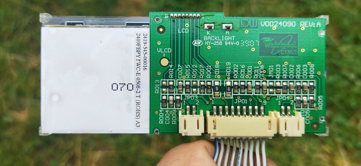

    Dziękuję za zainteresowanie oto fotka wyświetlacza.
    Mikrofalówka Whirlpool AMW 587 IX - bardzo słabe podświetlanie wyświetlacza
    Do wyświetlacza podpięta jest tylko jedna taśma tak jak na foto.
    Do tych dwu małych taśm nie ma.

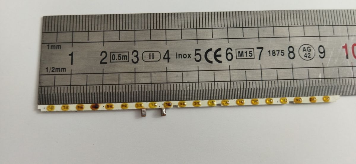

    Pasek z ledami - możesz pokazać foto.
  • #8 19493636
    zbyszekm
    Posty: 85
    Pomógł: 13
    Ocena: 75
    Mikrofalówka Whirlpool AMW 587 IX - bardzo słabe podświetlanie wyświetlacza Mikrofalówka Whirlpool AMW 587 IX - bardzo słabe podświetlanie wyświetlacza
    wymiary PCB to 2mm x 94mm
    jakieś pomysły???

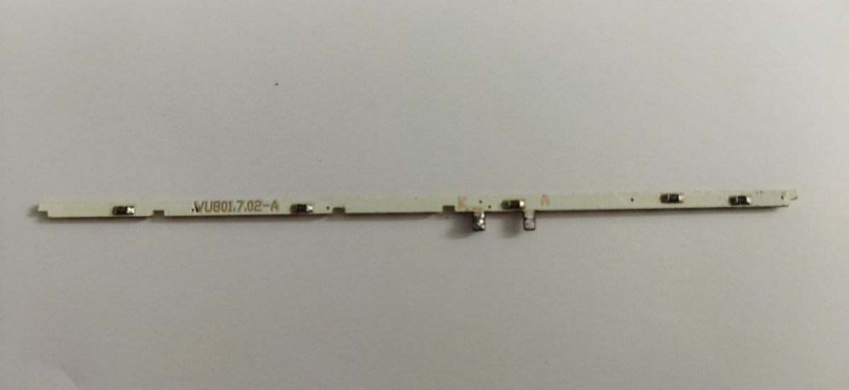

  • #9 19535122
    zbyszekm
    Posty: 85
    Pomógł: 13
    Ocena: 75
    Temat rozwiązany :)
    Zeskrobane 20 szt. LED z PCB na to przylutowałem Ledy typ 0603 zakupione na alledrogo (trochę za duże, ale dałem radę mniejszych nie znalazłem) dodatkowo wlutowany szeregowo w linii zasilania opornik 220Ω (lepiej jak trochę słabiej świeci, ale za to może dłużej pożyją)...
