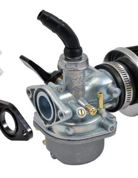

    Przy okazji tego, że znów mam problemy z ustawieniem gaźnika i coś się rozjechało (przestaje je lubić) mam inne pytanie.
    Czy są jakieś zamienne gaźniki do 125cc ale lepszej jakości?
    Czy mogę wstawić dowolny 125cc jeśli tylko zgadza się rozstaw do przykręcenia (tu akurat 48mm)?
    Standardowy chiński na Allegro to ok 60 zł. Mój to taki jak na obrazku.
    Zamiana gaźnika w quad 125cc na lepszy - jeśli jest

    Jeżeli nie znasz budowy gaźnika, nie wiesz do czego służą śruby regulacyjne i jak je ustawić, to wymiana gaźnika nic nie da. Znowu pokręcisz dowolnie i sytuacja się powtórzy. Lepiej poszukaj opisu regulacji i ich nastawy, wtedy stary gaźnik będzie jak nowy( jeżeli nie jest wyeksploatowany)

    Jak już kombinować to szukałabym gaźnika z jakiegoś japońskiego motocykla czy skutera o podobnej pojemności. Mocowanie będzie trzeba przerobić ale jakość mikuni czy keihina wobec tego chińskiego szajsu jest o niebo lepsza.
    Ten twój pojazd to czterosuw tak? Wtedy gaźnik podciśnieniowy.
