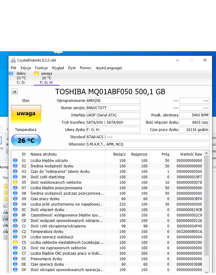

    Po uruchomieniu laptopa system niby się ładuje, po czym zatrzymuje się na czarnym ekranie + kursor którym można poruszać. Dodatkowo od czasu do czasu pojawia się kręcące się niebieskie kółko które sugeruje że system "myśli". To samo w trybie awaryjnym.
    Próbowałem zrobić przywracanie systemu, ale niestety nie ma utworzonego żadnego punktu przywracania.
    Jakieś pomysły na rozwiązanie problemu bez formatu ?
    Głównie chodzi o to, że system jest w wersji językowej rosyjskiej, a nie posiadam instalki w tym języku.

    ISO rosyjskiej wersji W7 znajdziesz bez problemu na google, wystarczy wpisac: Windows 7 russian iso
    Dysk masz sprawny?

    Tak, sprawdzałem. Wyniki w załączniku.

    Dysk do wymiany jak widać, o ile to na tej Toshibie masz system.

    Dysk posiada relokowane (nienaprawialne) sektory "05".
    Przyczyną problemów może być masa zanotowanych niedopuszczalnych upadków/uderzeń/wstrząsów "BF".
    Remap nie ma sensu w tym przypadku.
    Nadaje się jedynie do utylizacji.
    Nie wykonuj żadnych zbędnych operacji na dysku jeśli zależy ci na danych.
    W pierwszej kolejności kopia posektorowa na sprawny nośnik i odzysk danych z kopii => https://www.elektroda.pl/rtvforum/topic1330869.html
