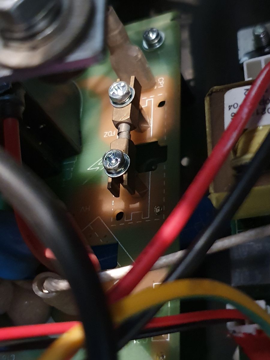

    Witajcie.
    Zakupiłem używaną spawarkę THF 236 z pulsem. Niestety nieuczciwy sprzedawca sprzedał uszkodzoną. Po włączeniu wszystkie nastawy działają, ale przy próbie spawania natychmiast wyskakuje błąd (przeciążenie), Po zdjęciu obudowy zauważyłem, że w jednym miejscu element iskrzy. Oznaczony FDZ i znakiem prądu. Czy to jest uszkodzony bezpiecznik? czy coś w tym rodzaju? czy też tak ma to działać i szukać innej usterki? Ale jak przybliżyłem końce tego elementu to iskrzenie zmniejszyło się, a spawarka działała przez chwil,ę na niskim prądzie spawania.
    W załączeniu zdjęcia.
    Spawarka Magnum THF 236 AC/DC Puls - iskrzenie/przeciążenie
    Z góry dziękuję za pomoc.

    To jest iskrownik i jego zadaniem jest zajarzenie łuku do spawania. Ma tak być.
    Usterki trzeba szukać gdzie indziej, być może układ pomiaru prądu lub nie wszystkie tranzystory są wysterowane?

    Dzięki.
    A czy teraz nie przybliżyłem za mocno? Jak to ustawić z powrotem?

    Najprawdopodobniej uszkodzony blok DC - jeden z tranzystorów uszkodzony. Równie dobrze może to być zwarty mostek. Proszę zrobić zdjęcie płyty sterującej tej na płasko - może coś jest nie wpięte.

    A na końcu okazało się, że spawarka wentylatorem wciągała opiłki żelaza, ponieważ facet ciął stal i nie wyłączała spawarki. Sprężarką dobrze przedmuchałem płytę i działa super.
