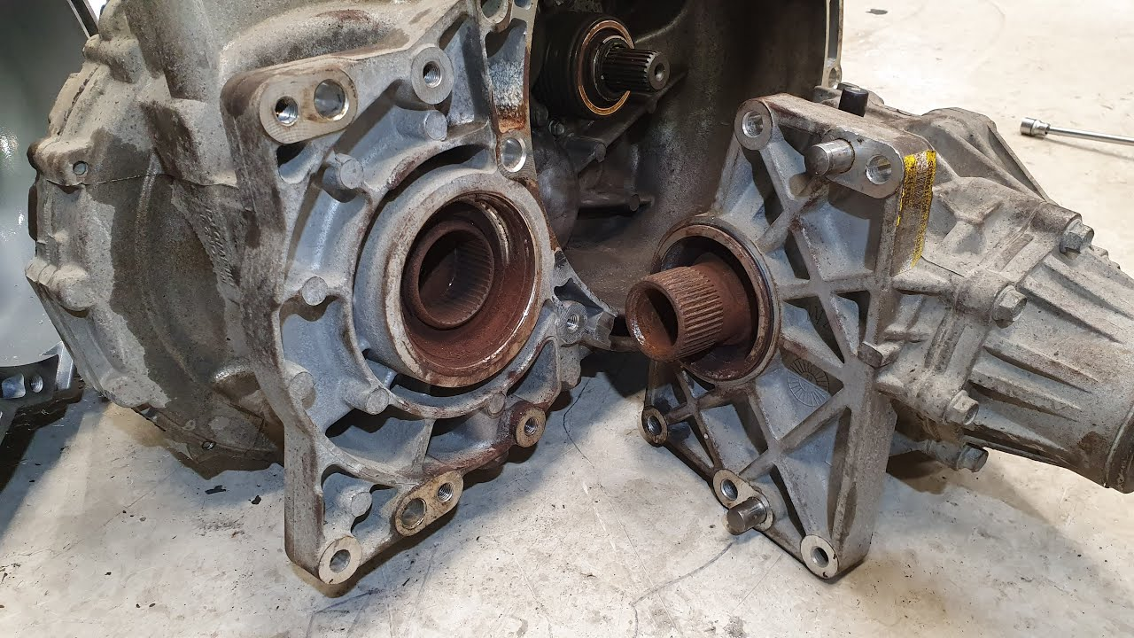

    Witam. Sprawdziłem dopiero teraz i okazało się że nie jest przekazywana moc na wał napędowy że skrzyni rozdzielczej. Z tyłu wszystko jest ok ale z przodu jest problem. Ma ktoś jakieś pomysły i rozwiązania?

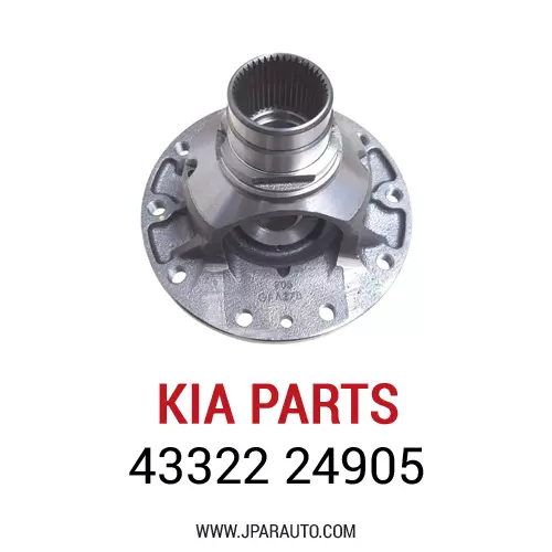

    Twój problem jest typowo mechaniczny, dotyczy całej grupy samochodów Hyundai Kia z napędem na 4 koła i tkwi w połączeniu dyferencjału przedniego skrzyni biegów ze skrzynką kątową (rożnie ją nazywają) przekazuje ona obroty na wał i dyferencjał tył a ten na tylne koła.
    Producent nie smaruje wielofrezu, ulega on korozji, następnie uszkodzeniu.
    Frezy gniazdo/wpust obracają się względem siebie, a mają być połączone, w konsekwencji moc nie jest przekazywana i wał napędowy się nie obraca.

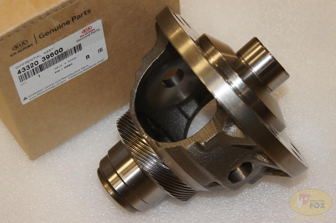

    Musisz wymienić kosz dyferencjału przedniego.
    Trzeba rozebrać skrzynię biegów.
    Tylko sprawdź który jest u Ciebie zamontowany, ja znalazłem dwie wersje kosza za 790zł albo ponad 1000zł
