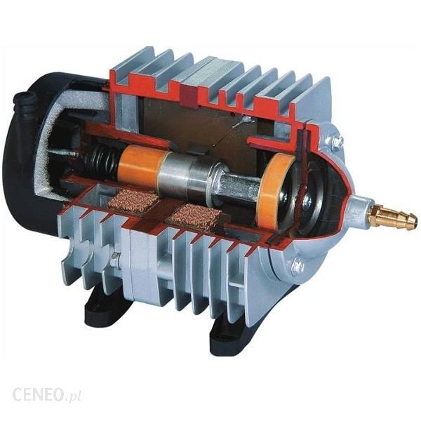

    Witam, chciałbym się dowiedzieć w jaki sposób można regulować przepływ powietrza w takiej pompie do akwarium jak poniżej
    Regulacja przepływu powietrza w pompie elektromagnetycznej tłokowej do akwarium
    Jest to pompa elektromagnetyczna tłokowa którą wykorzystuje do generatora dymu do wedzarni. Niestety dmucha za mocno trochę i daje za dużo dymu. Chciałbym zamontować do tego jakiś mini falownik albo jakiś regulator tak żeby regulować skok tłoczka i tym samym przepływ powietrza. Jakieś pokrętło czy coś takiego. Raczej jakieś tanie rozwiązanie.
    W tych mniejszych pompkach bardziej domowych są pokrętła które coś regulują ale nie mogę znaleźć właśnie co dokładnie.

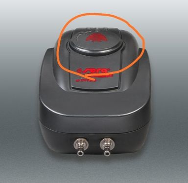

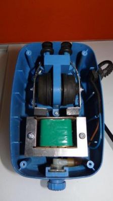

    A jakie rozwiązanie jest w pompkach z regulacja?
    Tak jak tutaj. Jakby jakiś regulator a od spodu podłączony kabelkami
    A od góry pokrętło.
    Nie wygląda to na skomplikowany układ czy jakiś falownik a jednak reguluje pracę elektromagnesu jakoś.

    To kup taką pompkę zamiast bawić się w przystosowanie czegoś co nie pasuje do twojej wędzarni. Regulacja pompki prawdopodobnie przez obniżanie napięcia.
    Na próbę możesz włączyć swoją pompkę przez żarówkę 40W. Żarówkę tradycyjną a nie LED.
