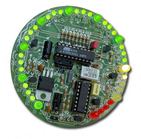

    czy z tej dokumentacji jesteś w stanie stwierdzić czy uda się to podłączyć do r6 ?
    AVT271..pdf (2.83 MB)Musisz być zalogowany, aby pobrać ten załącznik.
    Ew. proszę o inne propozycje jak to wykonać, im prostszy układ tym dla mnie lepiej.
    lata temu bawiłęm się coś arduino więc z waszą pomocą też myślę że możnaby coś stworzyć .
    Ilość diód około 20-25 fajnie gdyby było obroty silnika u mnie to max 7000

    Jeszcze pytanko bo diody będę wymieniał na pomarańczowe ( w kolor deski ) teraz pytanie czy rozmiar diód ( jak na zdj) musi być taki sam czy mogę np. wymienić je wszystkie na jeden rozmiar ? powiedzmy 5mm

  • #8 19558787
    LEDówki
    Posty: 9388
    Pomógł: 1310
    Ocena: 2543
    Diody 5mm mozna zminic na 3mm, ale moim zdaniem nie warto, bo obrotomierz bedzie nieczytelny.

  • #9 19558821
    FraGsteR
    Poziom 4  
    Posty: 67
    Ocena: 4
    Tzn ja płytkę ukryje a diody bede przylutowywal przewody i przenosił w inne miejsce , chce je ułożyć w cos na wzór lini a nie okręgu, stąd pytanie o zmiane rozmiaru diod :)
    Ciekawe jeszcze czy mają wspólną mase bo byłoby przez pół mniej przewodów do lutowania
  • #10 19558943
    Marek_Skalski
    Posty: 1338
    Pomógł: 114
    Ocena: 1044
    Nie mają wspólnej masy, ponieważ są multipleksowane, co widać na schemacie. W sumie potrzebujesz 13 przewodów, ale musisz starannie wszystko połączyć, czyli nie pomylić się i dobrze to wszystko zabezpieczyć przed wilgocią, przetarciem, zwarciem, itp.
    Możesz rozważyć posadzenie elementów świecących na osobnej płytce, która zaoszczędzi wielu kłopotów odwzorowując w linii, to co jest na oryginalnej płytce w formie okręgu. Będzie dużo mniej lutowania, mniejsze ryzyko pomyłki, a przede wszystkim jest szansa utrzymać diody w estetycznej linii.
  • #11 19559329
    LEDówki
    Posty: 9388
    Pomógł: 1310
    Ocena: 2543
    Elektrycznie nie ma wielkiej różnicy między diodami 3 i 5mm. Głównie może to być większy maksymalny prąd przewodzenia i związana z tym jasność. Do samochodu na dzień montowałbym jak najjaśniejsze diody, które można ściemnić w czasie jazdy nocą. Słabych diod nie da się rozjaśnić. Cała reszta jak napisał kolega Marek Skalski - nie ma sensu i potrzeby wyciągać diod na przewodach. Należy skorzystać z możliwości oferowanych przez układ, czyli sterowania przełączanego.
  • #12 19559427
    FraGsteR
    Poziom 4  
    Posty: 67
    Ocena: 4
    Hmm. Tylko ja nie mam pojęcia w którym miejscu wlutowac się przewodami :/
    A co do sciemniania po włączeniu świateł. Też nie bardzo wiem jak to zrobić bo nie jest to typowe +/- tylko widzę że przewody ida od jednej diody do drugiej:/
  • #13 19559503
    HD-VIDEO
    Posty: 7964
    Pomógł: 1255
    Ocena: 1846
    Ściemnianie można zrobić sprzętowo poprzez regulacje napięcia +5V (automatyczną ( fotorezystor), płynną ręczną (potencjometr), skokową - jaśniej /ciemniej) wchodzące w emitery tranzystorów.
  • #14 19559606
    LEDówki
    Posty: 9388
    Pomógł: 1310
    Ocena: 2543
    Po kolei - popatrzy kolega na schemat. Punkty z których można wyprowadzić przewody do wyświetlacza to punkty w1-w8 oraz kolektory tranzystorów T2-T6. Jeśli kolega upchnie tranzystory na płytce wyświetlacza, to sygnały sterujące można wyciągnąć z baz tranzystorów na płytce AVT albo wyjść mikroprocesora. W tym wypadku kable można lutować w miejsce oporników bazowych. Oporniki bazowe będą na płytce wyświetlacza razem z tranzystorami i diodami świecącymi.
    Kolega rozrysuje sobie schemat na kartce, to będzie łatwiej projektować płytkę.
    Zasilacz regulowany - zrobiłbym to np. z LM317 i tranzystorem włączającym regulowany opornik do masy. Dzięki temu możliwe będzie obniżenie napięcia po włączeniu świateł mijania. Do bazy tranzystora podać przez opornik napięcie ze świateł mijania. nad zasilaczem trzeba trochę pokombinować, żeby zakres regulacji był wystarczający - nie musi być od 0V. Moc strat w stabilizatorze określi czy będzie potrzebny i jak duży ma być radiator.
    Ewentualnie można wprowadzić zmiany w programie sterującym. Jak jest mikroprocesor, to trzeba go wykorzystać.
  • #15 19559839
    FraGsteR
    Poziom 4  
    Posty: 67
    Ocena: 4
    Przeglądam schemat, widzę chyba o co chodzi, czyli przewody które poprowadzę do "wyświetlacza" to W1-W8 ( za rezystorami R11-R18) i przewody wychodzące z tranzystorow T2-T6
    czyli łącznie 13 przewodów :)
    Ściemnianie w tym samochodzie jest sterowane potencjometrem i obniża napięcie od 14 do bodajze 6/7 volt,
    ale w radiu np. mam skokowo, czyli po włączeniu świateł się ściemnia i nie ma regulacji, w zupełności mi to wystarczy
    @LEDówki mógłbyś mi jakoś rozrysować podłączenie tego "ściemniacza " ? :/
  • #16 19559917
    LEDówki
    Posty: 9388
    Pomógł: 1310
    Ocena: 2543
    Popatrzy kolega w dokumentację LM317. Tam się zdarzają bardzo ciekawe schematy. Link. Kolega spojrzy na rysunki 19 i 21 ze stron 15 i 16. Na 19ym jest schemat zasilacza wolno zwiększającego napięcie do jakiejś tam wartości. Tranzystor PNP nie nada się do naszego celu.
    Na rysunku 21 jest tranzystor NPN, który ogranicza napięcie przy nadmiernym wzroście prądu. To się nada po usunięciu (zastąpieniu zworą) opornika między emiterem i bazą. Do bazy opornik 10kΩ, do opornika 12V i zasilacz obniży napięcie poniżej progu świecenia diod. Dołożymy opornik między kolektor i wejście regulacyjne i napięcie nieco wzrośnie - diody będą jeszcze świecić. Damy tam potencjometr to będzie można doregulować minimalną jasność.
    Schemat mogę narysować, ale nie mam sumienia odbierać koledze radość z tworzenia. :)
  • #17 19559948
    FraGsteR
    Poziom 4  
    Posty: 67
    Ocena: 4
    Dla mnie stworzenie odlewu z żywicy wraz całym panelem żeby to ładnie wyglądało to już jest ogromne wyzwanie :D
    Dziękuje bardzo za odpowiedź jak to na razie czytam to brzmi trochę skomplikowanie, ale porysuje sobie to na kartkach i myślę że rozgryzę temat :)
    A mam jeszcze plan B bo w dzień tak na prawdę nie musi to być widoczne i myślę jakby to zrobić tylko po włączeniu świateł, wtedy sytuacja robi się dużo prostsza, jedynie zostaje jeszcze w mojej głowie wątpliwość, co gdyby diody wtedy świeciły za mocno i zamiast robić za dekoracje to oświetlałyby całą kabine.
    Wtedy chciałbym ściemnić je "na stałe" wtedy również trzeba tak kombinować ? czy wystarczy wstawić opornik w konkretnym miejscu ?
  • #18 19559960
    LEDówki
    Posty: 9388
    Pomógł: 1310
    Ocena: 2543
    Oporniki już są, więc lepiej obniżać napięcie zasilania.
