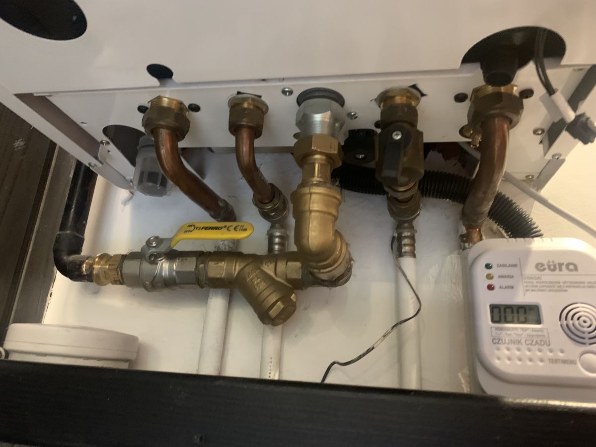

    Cześć, dzień dobry
    Mam kocioł gazowy dwufazowy RED by Termet 25/30. Na wyświetlaczu pojawia się informacja, że ciśnienie wynosi 0.0 barów. Na podstawie instrukcji znalazłam zawór, który powinnam odkręcić. Niestety nie chce się ruszyć w żadną ze stron (lewo, prawo, do siebie). Jest na nim mała śrubka. Odkręciłam ją delikatnie, nie wyjmując z zaworu, myślałam, że poluzuję go i uda się odkręcić. Niestety to nie zadziałało. Czy ktoś pomógłby mi w tym temacie?

    Ocena: 1127
    Koło kotła powinien być zawór do dobijania wody. To co znalazłaś to raczej do odpowietrzania kotła ale to raczej domysły bo za mało informacji.

    Zawór nie chce się odkręcić - kocioł gazowy dwufazowy RED by Termet 25/30, ciśnienie 0.0 barów
    Według instrukcji czarny zawór na pierwszym planie nazywa się „zawór do napełniania” i to jest ten z śrubeczka, którego nie umiem odkręcić 🤦🏼

    Ocena: 1562
    Śrubka trzyma tylko rączkę, nie odkręcaj jej. Próbuj ruszać ta rączką lewo, prawo, może puści, jak nie, to zawór do wymiany.

    Ocena: 3007
    TO NIE JEST zawór do napełniania! To jest wejście wody użytkowej, a zawór służy do regulacji maksymalnej przepływu wody czyli pośrednio do zwiększania temperatury CWU.
    Zawór do uzupełniania wody w instalacji powinien być w innym miejscu.
    Można go zlokalizować, ale proszę bardziej ogólne zdjęcie.

    Ocena: 291
    Instrukcja, str3, (str5 wg pdfa), rys 2.2.1.1, element 22. Jest częścią kotła.
    Obstawiam że to czarne plastikowe pokretło w głębi bliżej ściany, widac na zdjęciu pomiędzy rurami powrotu c.o. a zasilaniem cwu. Pokręca się zwykle palcami bez użycia narzędzi.

    Ocena: 1127
    To czarne plastikowe pokrętło od zaworu jest w pozycji otwarte więc szkoda się zastanawiać czy do dobijania.
    Poszukaj zaworu na zimnej wodzie idącej do centralnego.
    Skoro masz ciśnienie na kotle 0 bar to być może masz problem z naczyniem przeponowym (w instrukcji nazwane jako naczynie wyrównawcze), w którym brakuje odpowiedniego ciśnienia powietrza i trzeba by je najpierw skontrolować, a w razie potrzeby uzupełnić korzystając z okazji, że nie ma ciśnienia wody na kotle.
    Dopiero po weryfikacji naczynia przeponowego warto dolewać wody do kotła celem uzyskania odpowiedniego ciśnienia wody kotłowej.
    Intuicja mi podpowiada, że kocioł chyba nie był należycie serwisowany, a teraz reagujesz dopiero na skutki.
    Pamiętaj, że po dolaniu wody bardzo ważne jest dobre odpowietrzenie kotła by przypadkiem nie dochodziło do przegrzania zapowietrzonego wymiennika ciepła w kotle kondensacyjnym.
