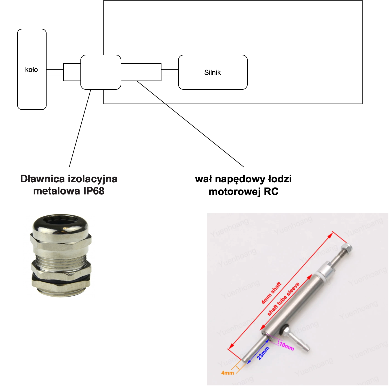

    Jeśli same simmering nie są wodoszczelne, a tylko bryzgoszczelne, to biorąc pod uwagę Wasze informacje zaproponuję kolejne rozwiązanie.
    Wodoszczelne wyprowadzenie wału do kół napędzających robota mobilnego
    Rzeczywiście takie rozwiązanie podnosi koszty, ale jeśli dobrze interpretuję opis zarówno wałów napędowych z motorówek jak i przepustu, to całość powinno dać wodoszczelną konstrukcję. Zastawiam się tylko, czy te wały nie są przystosowane do pracy pod kątem i woda musiałaby pokonać drogę w górę, żeby przedostać się do wnętrza motorówki. W moim przypadku wały byłyby zainstalowane poziomo, więc woda miałaby łatwiej, żeby się przez niego przedostać do wnętrza pojazdu.
    Będę wdzięczny za kolejne uwagi.
    To dławica kablowa, nie wałowa. Nie jest przystosowana do uszczelnienia połączenia ruchomego, przeciwnie, zaciska się blokując kabel. Dławic szukaj w branży pomp lub sportów motorowodnych. Np. skutery dla nurków, uszczelniania do wałów itp.
    Spróbuj pod hasłami "uszczelki promieniowe", "uszczelki osiowe", uszczelniania do cylindrów.
    Popatrz też na V-ringi. Można je stosować w zestawach, tworząc coś na wzór uszczelniacza labiryntowego.
  • #10 19575030
    Shiller
    Posty: 53
    Ocena: 4
    Madrik napisał:
    Zgadza się, ale element, który chciałem nim przeprowadzić nie będzie ruchomy. Na zewnątrz zestawu napędowego z motorówki RC jest tuleja (10 mm) wału napędowego (4 mm). Ruchomy jest tylko wał wewnątrz tuleji.
    Poszukam jeszcze pod hasłami, które zasugerowaliście.
