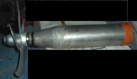

  • #17 4027979
    submariner
    Poziom 32  
    Posty: 2319
    Pomógł: 51
    Ocena: 268
    to ma ok 200kG ciagu i silnik utopiony w oleju ale w przypadku yogipati nie polecam , sama srobe mozna krecic na pedala i dosc szybko poplynie .
    Sroba byla zakrecona do wiertarki akumulatorowej poprzez taki pret gwintowany m10 i rowerek wodny na wiertarce(ok60W) rozwijal predkosc ok 4km/h z tym , ze pedala rowerka tez sie krecily i stawialy dodatkowy opor.
