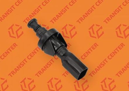

W aucie dosyć często pojawia się kontrolka na desce rozdzielczej otwarcia drzwi. Nie można zamknąć auta i cały czas świeci lampka na pace. W kabinie gaśnie.
Sprawdziłem styk w tylnych drzwiach i reaguje. Otwarte drzwi (otwarty obwód), zamknięte drzwi (obwód zamknięty)
W drzwiach przesuwnych po obu stronach są dwa czujniki:
Drzwi otwarte obwód zamknięty, drzwi zamknięte obwód otwarty.
a tutaj z kolei wszystkie 3 piny są zwarte.
Myślę, że tym tropem powinienem pójść, ale nie chcę w ciemno bardziej rozgrzebywać tego auta. Proszę o podpowiedź gdzie powinienem szukać. Dodam jeszcze, że najczęściej problem pojawiał się po otwarciu tylnych drzwi, ale wyłącznik reaguje, instalacja w miejscach gdzie mógł by się przetrzeć też wygląda ok.
Poradziłem sobie. Zbyt wysoka rezystancja mikro wyłącznika w tylnych drzwiach. Miernik piszczał i rozwierał przy zamykaniu/ otwieraniu ale pokazywał tez 25 Ohm. Zwierając kabelkiem wszystko działa jak należy. Miałem już na stole ten mechanizm zamykania drzwi, ale pamiętam że poddałem się. Czy ktoś to rozbierał już? Mikro wyłącznik siedzi gdzieś w środku.
