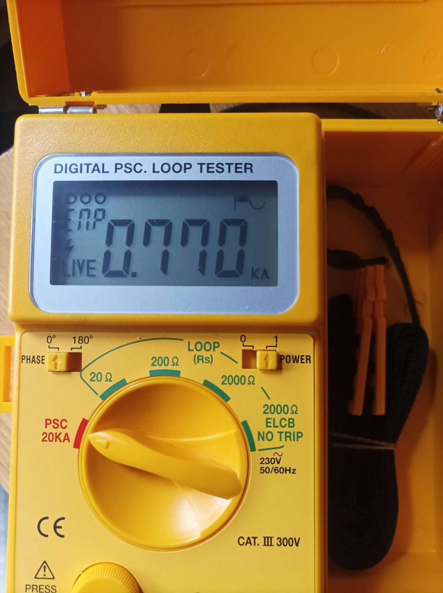

    Mam pytanie do specjalistów:) Dzisiaj po wymianie instalacji w mieszkaniu wykonałem pomiary i zastanawiają mnie różnice pomiarów impedancji pętli zwarcia w układzie TN-S z wyłącznikiem RCD. Rozdział przewodu PEN przed różnicówką, napięcie miedzy L-PE 235V, L-N 235V Między L-PE impedancja bliska zeru wyniki pomiaru impedancji między L-PE - 2,4 Ohm, L-N 0,96 Ohm. Skąd wychodzą te różnice? Czy chodzi o różnicówkę i prąd pomiaru? Test wyłącznika RCD wyszedł wzorcowo.
    Mam jeszcze jedno pytanie dotyczy gniazdka poprzedzonego łącznikiem oświetlenia. Łącznik "otwarty" mam napięcie 235V jak wyłączę łącznik to napięcie spada tylko do około 60V ? Czy to wina łącznika?

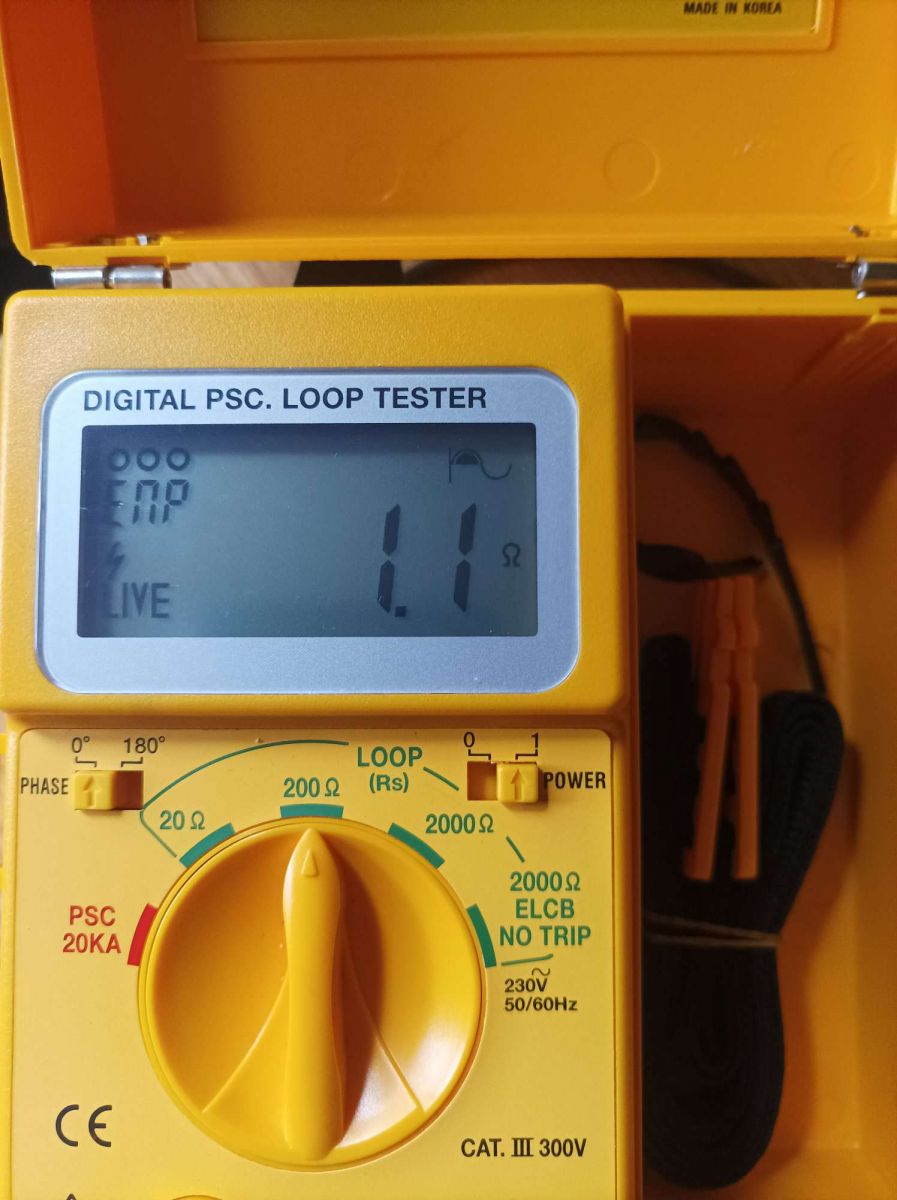

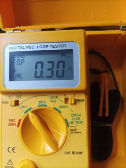

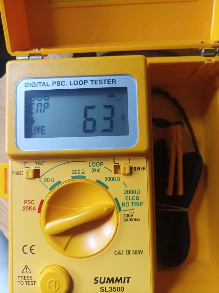

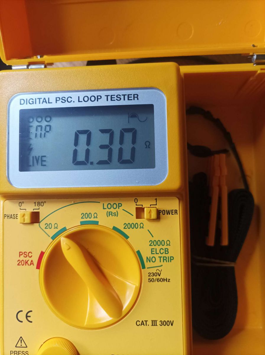

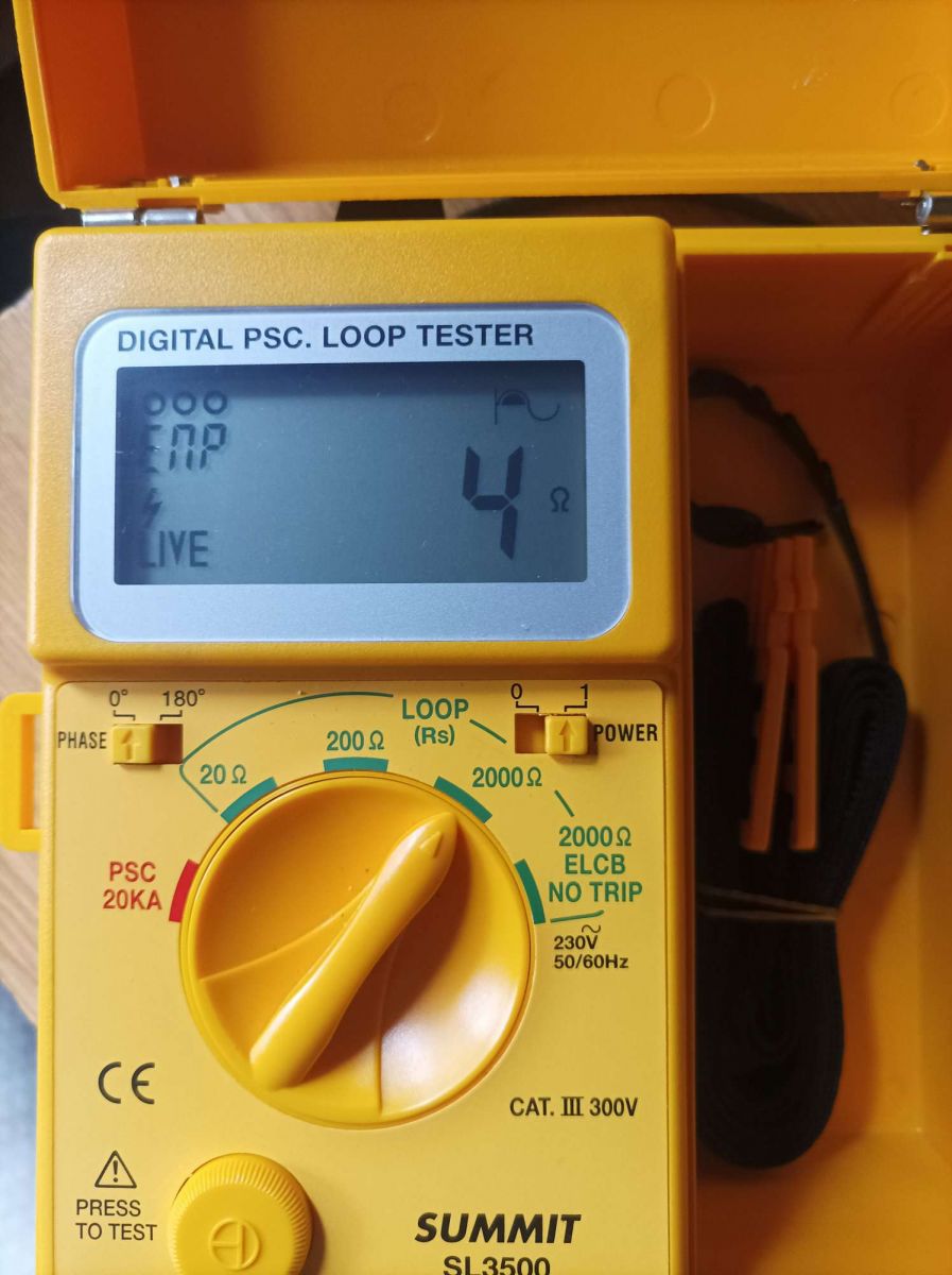

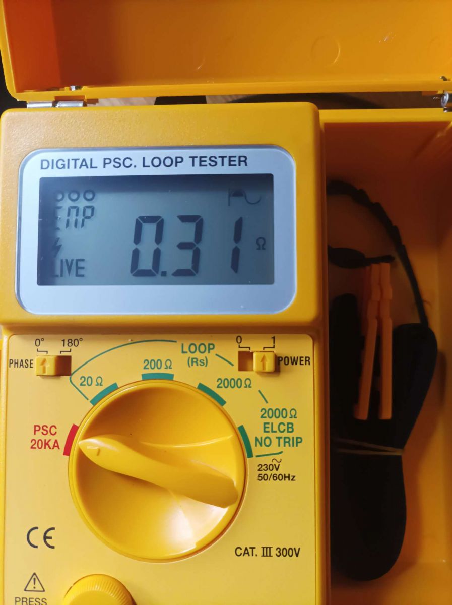

    Mozna sobie poczytać w internetach, na jakiej zasadzie działa pomiar IPZ. W skrócie: przyrząd mierzy napięcie na nieobciążonej parze przewodów - tzn. bez odbiornika innego niż sam woltomierz w przyrządzie. Następnie przyrząd wpina regulowane obciążenie i mierzy napięcie z wpiętym regulowanym obciążeniem. Na podstawie różnicy napięć wylicza parametr Z.
    Jeżeli mierzony obwód jest zabezpieczony RCD, to przyrząd nie może w pomiar IPZ L-PE wpiąć większego obciążenia, niż takiego które powoduje przepływ mniej niż połowy prądu różnicowego - np. dla RCD 30mA to będzie 15mA. W praktyce może to być jeszcze mniejszy prąd - kolega przecież pomierzył zadziałanie RCD i przy jakim prądzie różnicowym i w jakim czasie RCD zadziałał.
    Możliwe do wpięcia obciążenie przy pomiarze IPZ L-PE w obwodzie zabezpieczonym RCD jest na tyle małe, że biorąc pod uwagę ciągłe zmiany napięcia w sieci zasilającej, różnica napięć między obwodem nieobciązonym i obwodem z obciążeniem powodującym przepływ prądu 1/2 prądu zadziałania RCD, jest na tyle mała, że obliczenie parametru Z nie jest bardzo dokładne.
    Czyli w skrócie: tak, wynika to z małego prądu generowanego przy pomiarze z obecnością RCD w obwodzie.

    To może żeby rozwiać wątpliwości zacznę od początku:
    Badanych jest 5 obwodów, każdy z nich zabezpieczony wyłącznikiem nadprądowym B16.
    Test RCD wychodzi prawidłowo
    Pomiar impedancji pętli zwarcia dla L-PE 2,4Ohm, dla L-N 0,96Ohm
    Na każdym gniazdku pomiary są zbliżone.
    Sprawdziłem napięcie pomiędzy przewodami L-N 235V, pomiędzy L-PE również 235V.
    Za pomocą zwykłego multimetru sprawdziłem ciągłość między przewodami PE i N i ciągłość jest zachowana "multimetr piszczy:)"
    Stąd moje pytanie czy różnice mogą być spowodowane obecnością różnicowki?
    Rozbieżność ogromna, szukaj problemu.
    Jak nie wychodzi pomiar z ATT to może lepiej zmostkować do pomiaru RCD i mierzyć dużym prądem.

    Co do napięcia na wyłączonym obwodzie to znalazłem podobny wpis na forum https://www.elektroda.pl/rtvforum/topic2306428.html#10951141
    Szkoda że i tutaj nikt nie pochylił się aby laikowi wyjaśnić przyczynę
    Poczytaj sobie o „ghost voltage” w skrócie jest to napięcie zaindukowane przez zewnętrzne pola elektromagnetyczne lub będące efektem prądów pojemnościowych (pojemność między żyłami)
    Dobre multimetry mają funkcję LoZ pomiar z niską impedancją wejściową - zapobiega fałszywym odczytom spowodowanym przez napięcia resztkowe.

    potencjometr napisał:
    Co do Twojego problemu głównego, to zamieść schemat/zdjęcia, jak rozdzieliłeś PEN,
    Miałem pisać to samo, bo chyba tutaj będzie błąd. Pomiary powinny wyjść tak samo, ew. na korzyść PE, ale też nie aż taka różnica.

    Na dzień dzisiejszy tak, ale za jakiś czas warunek dla L-PE może nie być spełniony. Pokaż jak zrobiłeś punkt podziału.
    Kiedyś porządny elektryk jak robił instalację w puszkach stosował pierścienie. Tak na przewodzie N jak i L zdejmował izolację tylko w miejscu podłączenia do pierścienia, a przewody miały zachowaną ciągłość. Teraz jak się nagminnie stosuje Wago to jest sieczka. Od złączki do złączki. I to nie tylko przewody robocze, ale i PE jest pocięte. Jak pierwsza złączka dobrze nie styka to wszystko do kitu.
    Zrób pomiar w tablicy bezp. L-szyna N i L-szyna PE. Z tej samej fazy. Jak dalej wyniki będą się różnić to coś nie tak z punktem podziału.

    Miałem kiedyś podobny przypadek, winnym okazał się uszkodzony miernik MZC-304 który w trybie ZL-PE RCD znacznie zawyżał pomiary. Po powrocie z serwisu pomiary są porównywalne.
  • #24 19570551
    Wawrzyniec
    Posty: 4011
    Pomógł: 392
    Ocena: 1079
    To się zgadza. Może tak być. Ja też mam 1 miernik uszkodzony i nie wiem gdzie go wysłać do naprawy. Pokazuje cuda. O ile na 2 pierwszych zakresach poprawnie to reszta jest całkiem do bani.
