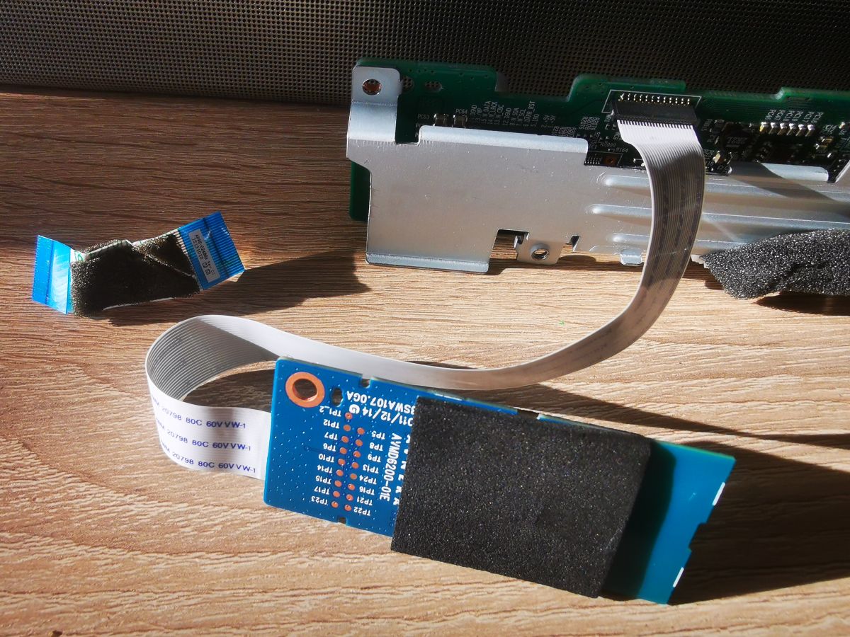

    Mam problem z parowaniem soundbara z subwoferem Soundbar Samsung hw-f551.
    Standardowa procedura inicjacji nie skutkuje.
    Posiadam 3 sztuki subwoferów tego typu na których próbowałem funkcji parowania i nadal nic.
    Wymieniłem tasiemkę łączącą moduł WI-FI w soundbarze na nową i również nic.
    Obstawiam uszkodzenie modułu tx w soundbarze, lecz nie chcę inwestować w coś co może nie zadziałać.
    Soundbar nie jest na gwarancji i części do niego już nie są produkowane.
    Może ktoś próbował ogarnąć temat?
    Dokumentację do modułów znalazłem na internecie i wygląda na to że innym sposobem ciężko by było połączyć / sparować urządzenia, a gdyby dało radę to nawet kablem bym je się skłonił połączyć.

    Niestety ten przykład również przerabiałem i nic to nie dało 😒
    Anteny odbiornika i nadajnika ustawiałem kilka centymetrów od siebie i również nic.
    Zobaczę jeszcze napięcia dochodzące na płytkę nadajnika, może tam leży problem...
    Zastanawiam się jeszcze czy istnieje możliwość wyprowadzenia z sounbara sygnału do subwofera w jakiś inny sposób.

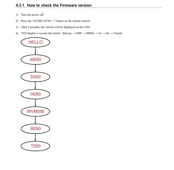

    O ile dobrze pamiętam, to soundbar łączy się z subwooferem poprzez bluetooth.
    A tak z ciekawości, sprawdzałeś FW poszczególnych modułów w tym Tx? Soundbar Samsung hw-f551 - Problem z parowaniem subwofera

    Sprawdziłem napięcia na moduł bezprzewodowy i okazało się że nie dochodzi napięcie 3,3V od dławika i ciężko zdiagnozować gdzie to dalej biegnie, tranzystory wydają się być OK.
    Postanowiłem się nie babrać i dokonałem odkrycia iż sygnał dla głośników sounbara niby średnio i wysokotonowych nie ma odfiltrowanego dolnego pasma i praktycznie mam do dyspozycji pełny zakres częstotliwości od ok. 15Hz do 22kHz.
    Wyprowadziłem z soundbara dodatkowe złącze jack 3,5mm
    Jeden subwofer przerobiłem i wstawiłem wzmacniacz z low pass filtrem 23W. Połączenie kabelkiem mi nie przeszkadza.
    Wieczorem testuję oglądając kino domowe i popijając piwko.
    Mam nadzieję że się sprawdzi 😜
    Tymczasem dziękuję za wszelką pomoc 😉
