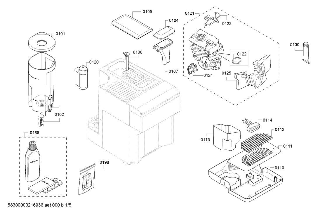

    Nie wszystko jest zgodne z załączonymi filmami. Powodem usterki jest oprogramowanie. Jeśli nie zostanie zmienione, zabiegi w filmach zadziałają jedynie na krótką metę tzn. nie naprawią problemu na stałe. Właściwym rozwiązaniem jest zmiana oprogramowania, ustawienie napędu (wedle filmiku) i zmiana prowadnicy sprężyny (wycinek)
    Fragment schematu z zaznaczonym elementem 0124.

    bosman116 - możesz cos więcej napisać o jaka prowadnice sprężyny chodzi i na co to trzeba zmienić?

    Podałem Ci rysunek ze strony producenta i nr części. Element zaparzacza w dolnej części.

    No tak, tylko z fragmentu rysunku nic nie wynika. Możesz zamieścić całość?

    O to Ci chodzi?
    Wszystko jest dostępne na stronie producenta.

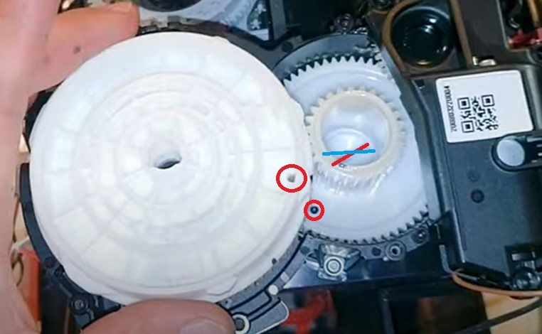

    Problemem jest sam napęd zaparzacza i zaworów z czujnikami (koszt 700 Bosh/Siemens, 800 North). Największe koło ma chyba tak duży opór (i średnicę też:), że przeskakuje o 2-3 ząbki względem koła, które je napędza i zaparzacz). W innych ekspresach tej marki silnik napędza koło kodowe z zaworami i drugi napędza zaparzacz - wada konstrukcyjna, nie firmware (mierzyłem też działanie "krańcówek"). Service menu - Na wyłączonym urządzeniu wciśnij przycisk włączania urządzenia (i zwolnij go) i natychmiast (krócej niż 0,5 sekundy) wciśnij razem przyciski Espresso+LatteMacchiato.
    Widok mechanizmu zębatego zaparzacza z dużym kołem zębatym i mniejszym kołem napędowym z zaznaczonymi problematycznymi miejscami.

    Też się zastanawiam jak skutecznie usunąć te usterke. Wydaje mi się, że to sam zaparzacz bloku się i wtedy koło napędowe przeskakuje o tyle, dopóki krancówka na kole kodowym nie rozłączy napędu.

    sam zaparzacz w moim ekspresie chodzi lekko, czyszczony i smarowany co 2, max 3 tygodnie. U mnie wygląda to tak, jakby gubił krańcówkę, przeciągał zaparzacz aż oprze się o ściankę ekspresu. Testując mierzyłem krańcówki, działają poprawnie. Co ciekawe, po ustawieniu kół przez pewien czas jest ok, po czym ponownie przeciąga zaparzacz. Zamówiłem nowy napęd, zastanawiam się co można by zrobić aby działał poprawnie (jak go zabezpieczyć) aby krótko po wymianie problwm nie wrócił. Tak jak podano wyżej, soft jest raczej nie do namierzenia, pytałem w wielu różnych serwisach o możliwość wymiany przekładni i aktualizacni softu ale niestety bezskutecznie.

    No chyba, że koło kodowe się w jakiś sposób blokuje…? Bo przecież to przeskakuje koło napędu zaparzacza względem koła kodowego, tak jakby „do przodu” (no chyba, że się myle). Ewentualnie może krańcówka jest dobra, ale jej powierzchnia styku się zużywa i rozłącza zbyt późno.

    Dokładnie, pierwszy jest silnik, koło pośrednie, koło napędzające zaparzacz i na końcu koło kodowe.

    Wymyśliłeś może jak rozwiązać ten problem? Ja się jeszcze zastanawiam nad tym, co może powodować coraz większy opór w obrocie koła kodowego. Swoją drogą myślę nad dorobieniem koła napędu zaparzacza z jakiegoś mocniejszego materiału.

    Według moich ustaleń, problemem są same zawory (zakamienione?), stawiają tak duży opór, że powodują przeskakiwanie kół zębatych. Nawet przy składaniu obudowy mechanizmu, po ustawieniu zębatek, trzeba użyć dużej siły. Oczywiście wszystko się tam zużywa.

    U mnie ustawiłem według filmiku na wzorze. Uruchomiłem ekspres bez złożonego zaparzacza i się wyłamał ząb na małym kółku. Przyczyną tego jest nadmierny luz na zębatce i dlatego to się wyrabia. Ząb się da idealnie skleić cyjanopanem. Wystarczy kółko przestawić o 180 stopni, wtedy nie ma luzu i działa to już kilka tygodni bez problemu.

    Po odwróceniu o 180*, po jakimś czasie też przeskakuje. Sprawdzone na dwóch egzemplarzach.

    Też walczyłem z tym problemem. Express dostałem od znajomych po tym jak usterka wyszła u nich na jaw. Na kole kodowym mam zjechane lekko 2-3 zęby. Na razie wciskam zaparzacz na siłę odginając koszyk do ścianki ekspresu i jakoś tam włazi.
