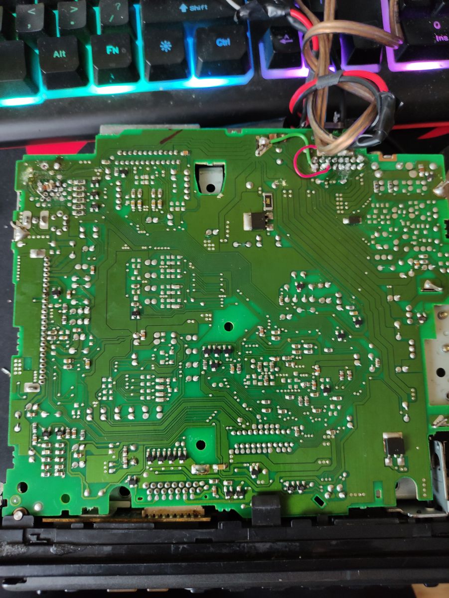

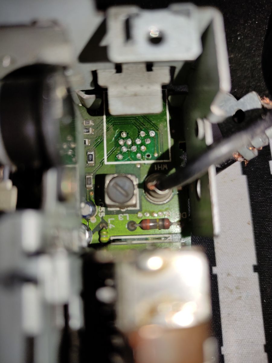

    Witam, podłączał ktoś Aux do tego radia ? Widziałem poradniki jak ludzie wpinają się pod gniazdo zmieniarki płyt ale u mnie gniazdo było wyrwane i nie wiem które piny gdzie szły. Byłby ktoś tak dobry i podpowiedział jak to zrobić bez gniazda, bo męczę się już pół dnia. Pozdrawiam. Niżej wstawiam zdjęcia Kenwood KRC-659R Aux - Jak podłączyć Aux do Kenwood KRC-659R? Kenwood KRC-659R Aux - Jak podłączyć Aux do Kenwood KRC-659R? Kenwood KRC-659R Aux - Jak podłączyć Aux do Kenwood KRC-659R?

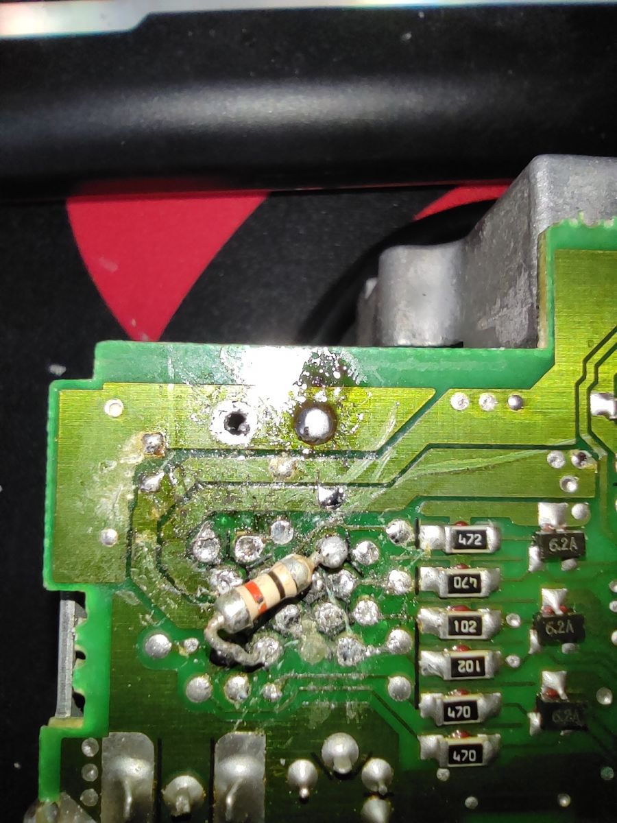

    Między pin 1 a 9 Rezystor 10k Ohm.
    pin 6 to audio GND
    pin 12 to L IN
    pin 8 to R IN

    Tak wiem wiem, tyle że nie mam gniazda, mam samą płytę pcb ze stykami, bo gniazdo ktoś przede mną połamał :(

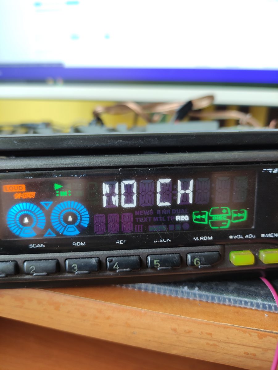

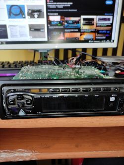

    Podłączyłem ale mam błąd NO CH Kenwood KRC-659R Aux - Jak podłączyć Aux do Kenwood KRC-659R?

    Jest ktoś w stanie pomóc? męczę się i męczę. Zwierałem już nawet styki od danych i dalej błąd NO CH

    Jeśli opis przewodu AUX jest dostępny w sieci, i prawdopodobnie działa. Problem może być w radiu -zdało by się przemierzyć elementy na wejściu, sprawdzić ciągłość ścieżek.. Lub w złym podpięciu do płyty, kolejność pinów... Też raz piszą o łączeniu rezystorem 10kOhm pinu 3 i 9, a gdzie indziej 1 i 9..
