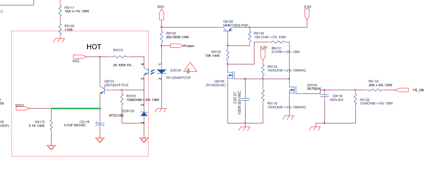

    Dzień dobry, mam tv marki philips. W nim uszkodzoną przetwornicę model 715G5194-P01-W20-002M, brak 12V i 24V. kontroler w niej to LD7523GE -wybuchł uszkodzone trochę drobnicy - wymienione, znalazłem w zapasach LD7522PS. Wydaje się prawie taki sam, jednak nowy na pinie 3 ma wyjście na termistor. Pytanie jest jak go uruchomić, wiszący w powietrzu nie startuje/ podpięty do GND tak samo.

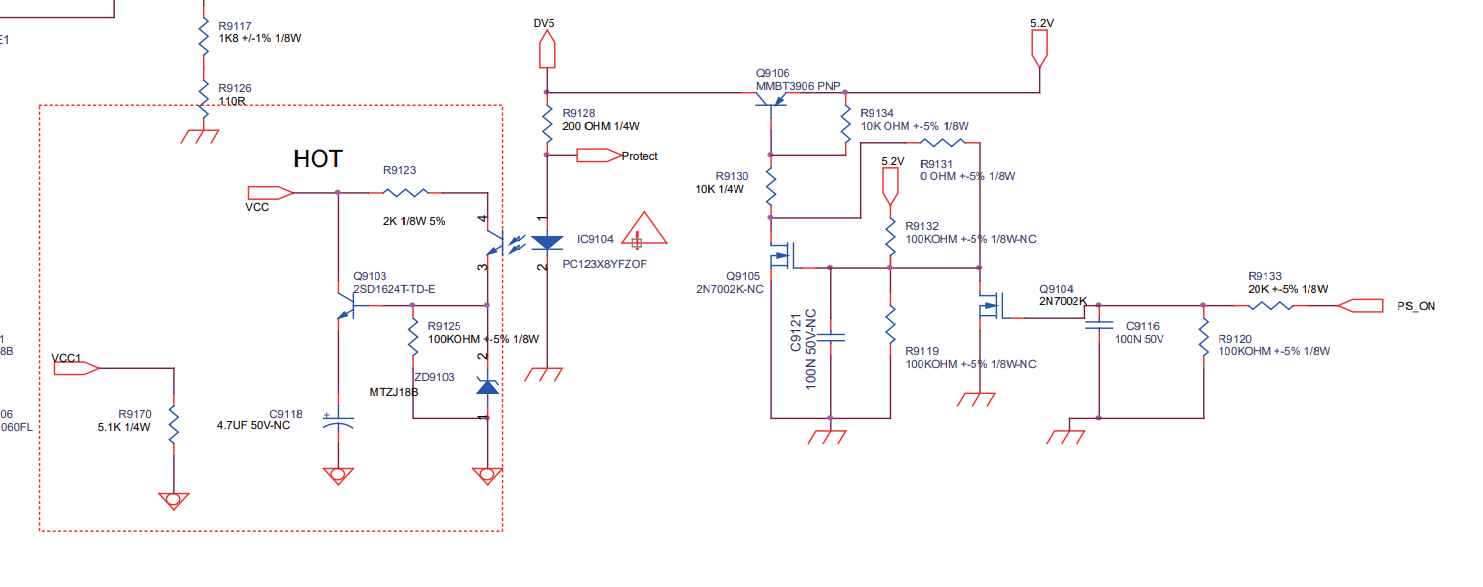

    Faktycznie R9170 jest rownolegle z C9118 którego w moim PCB fabrycznie brakuje. Rezystory 2M R9147/9149 sprawne. R9129 fabrycznie brak, C9132 sprawny 100nF. R9155 sprawny, co ciekawe R9150 fizycznie ma 36kOhm "3602" kod na sobie.. C9113 sprawny, 470nF. Zastanawiam się czy ten kontroler nie jest jakaś malowanką. Niby w sklepie jest drugi, jeśli nie to trzeba będzie zainwestować w taki jak ma być, co z wysyłką przekroczy wartość TV.. 😂

    Na pinie 1 LD7522 przez chwilę po włączeniu jest +1,8V po chwili spada do 0V. Zasilanie 14,7V na pinie 7 tez jest tylko na chwilę i znika. Jak poprawnie wymusić PS_ON bez MBO?
